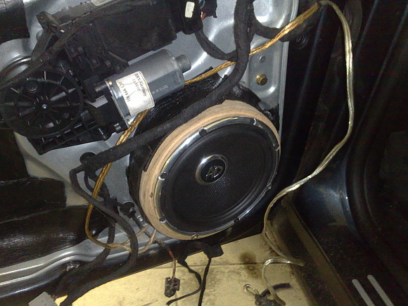

o 02.02.2009, 02:46 | macek

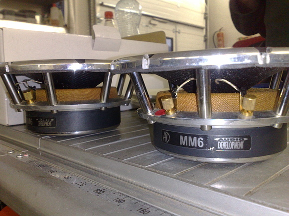

Takze dalsi navsteva u Extrem Audio:-))

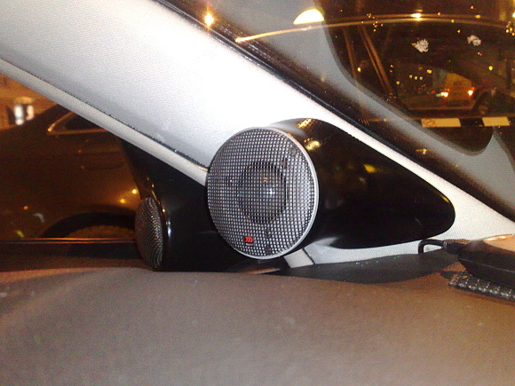

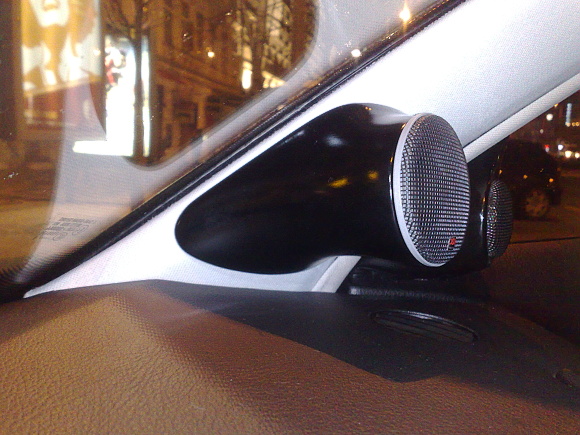

Timto chci podekovat Kralikovi a Petovi za ty domecky:-)))

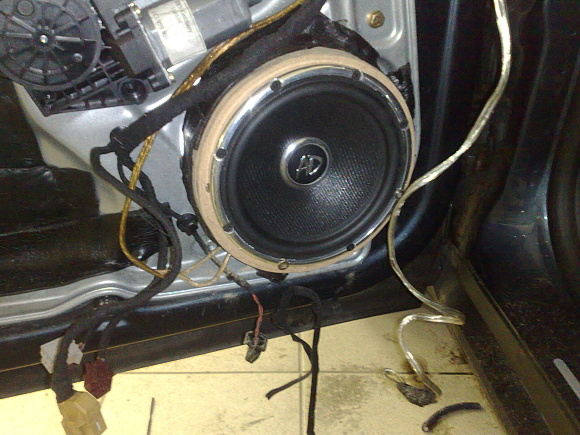

A new tlačitka do dveři:-)

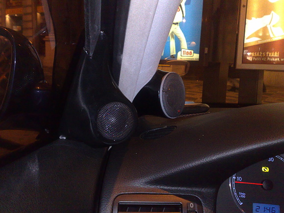

o 02.02.2009, 03:05 | macek
foto k příspěvku  od macek
o 02.02.2009, 03:09 | macek

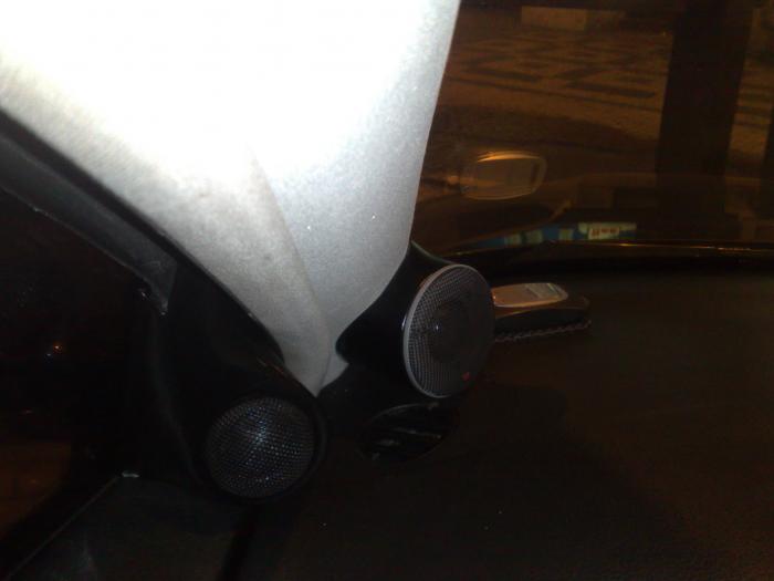

Vejska jeste na druhy strane

o 02.02.2009, 03:25 | macek
Proste na ty Prumyslový jsou to kluci šikovný:-)))))
Hraje to dost dobre jsem az prekvapenej jak ty ADcka umej zabasovat:-)no a Piccola bez komentare:-) hrajou super
Jeste to ale potrebuje trochu poladit a hlavne neco s tim tapecem docela dost drnci:-))ADcka tam asi moc foukaj:-))
Takze jeste jednou dik Kralikovi, Petovi a Signumovi za spolupraci a trpelivost:-))
Hraje to presne podle mejch predstav
o 02.02.2009, 04:00 | macek
ADcka jedou od 40-63hz (podle toho jak na co) 6db/oct do 3,2khz 6db/oct a Piccola od 2,8-3,6khz (zase podle toho jak na co) 12db/oct a je to docela mazec oproti tem DA co sem tam mel driv:-)
Ted kdyz nalozim W7me co je v kufru plnej kotel tak se ty ADcka vubec nestracej oproti tem DA a hraje to jak prese:-)) žejo Pepo:-)))))
