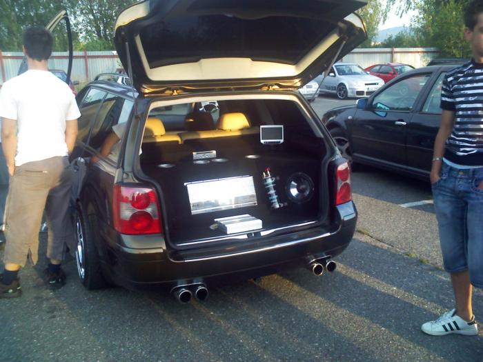

Ahoj, chystám se na kompletní překopání, prosím o radu a schovívavost, jsem v tomto směru celkem lama.
Zatím to vypadá, viz foto.
Mám tyto repra:
1. [ Link ]
2. [ Link ]
3. [ Link ]
jaké zesiky by jste doporučily?
Hodí se číslo 3 i na předek? Díky za názory.

Já bych možná uvažoval o změně komponentů jako celkově a dal bych woofer + kompa dopředu. Každopádně zpět k otázce. Pokud chceš využít oboje kompa, tak bych volil nějaký zesík, který bude umět kolem 4 x 100rms na 4ohmy. Nejsem si úplně jistý tím, že by ty kompa měly těch 150rms. Mam menší zkušenosti se značkou FLI a dle mého si trochu rádi přidávají. Pokud se nemýlím, tak woofer je klasická 4ohmová jednocívka. Na to by mohl stačit dvoukanál co by uměl v můstku kolem těch 300rms.

Aby jste rozuměli. Už je mám doma, rozprodávat a kupovat jiné prozatím nechci.
V autě nebudou jen tyhle repra, mám k tomu ještě box, dva woofry crunch, který už tam byl. Jsem s ním celkem spokojený, jen jsem nenašel žádné hodnoty, budu muset otevřít box, abych se něco dozvěděl. Zesik k tomu je velocity VR450, ten, taky zatím ponechám, příjde mi OK. Pokud najdu odvahu, pustím se do laminátové zástavby a třeba vše vyměním. Dřív, jak příští sezónu to ale nebude =) Dál k tomu je jakýsi 4-kanál, zřejmě noname, opět bez hodnot. Na ty jedny středobasy a vejšky "stačil", právě o jeho výměně uvažuji. Potřebuji něco, co utáhne č.1 [ Link ] a č.2 [ Link ] . Č.3 př.dveře, dostal jsem radu na kikboxy, aby dveře nebyly tak namáhané (lds), což mě zaujalo a zřejmě se do toho pustím, pak možná místo č.3 příjde č.2.
Vím, že předek kompa a woofr, je ideál na poslech, ale tohle auto je určeno na srazy, hlavně musí dělat kravál a zvládat prostor. zvuk. Prozatím má 2x DVD a 5x LCD, plánuji i konzoly. Zvuk jednoduše musí vycházet odevšať =D
V hodnotách zesiků se moc neorientuji, proto jsem hodil prosbu o radu. Jde mi o to na jaké tipy bych se měl zaměřit, aby toto zvládly.
Vůbec poprvé se do něčeho takového pouštím, proto vaše návrhy, jak vše zapojit, kam co nainstalovat, jsou jen výtány a předem za ně děkuji.
