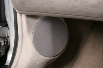

no, mozno by bolo rozumnejsie hodit repraky do kickpanelov
Potom staci dvere vytlmit len "zlahka" a nemas problem s kridlami....
jeden Anglican mal v A4-ke v kickpaneloch 8-palec stredobas a 4-palec stred..

o 02.02.2009, 20:42 | noclue
BMW_318iS: kickpanely nie su predsa na dverach
