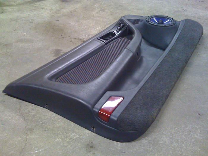

ha tak zrovna nedavno jsem tuhle toyotu delal vcetne prednich doorboardu, kazdopadne jen klasicky 2 pasmovy komponenty vpredu + tlumeni sikadampem, zadek ovaly, zesik a BR box.

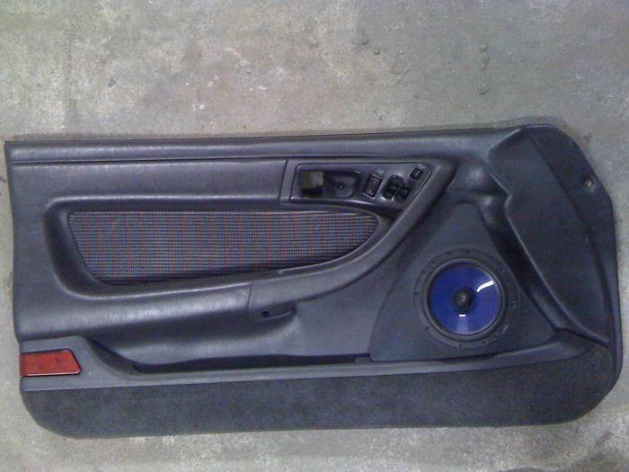

pokud chces komponentni 3pasmo tak si priprav docela dost penez, zapomen ze do 5ti litru koupis nejaky kvalitni 3 pasmovy komponenty.
Ovsem do 5ti litru v pohode koupis docela kvalitni 2-pasma
Osobne doporucuji 2 pasmove komponenty, do prednich dveri (nutnost vytlumit dvere) a udelat nejaky jednoduzsi boardy (viz foto), dozadu dle financnich moznosti bud pres zesik nebo neco kvalitniho jen na radio, do kufru bednu bud na miru nebo origo osazenou ozvucnici

aha diks vyzera to dost dobre...dobra inspiracia;)... a nedalo by sa nieco zostavit lebo mam doma vysky JBL este z minuleho auta a keby ano potrebujem na to este nieco??? ... a nemal by si este nejake foto kufra lebo neviem ako a co kde rozmiestnit... to auto ma znici:)
o 30.01.2009, 21:00 | BMW_318iS
foto nemam, nedelal jsem zadny foto krom tech doorboardu
samotny vysky jsou ti k nicemu, sezen si k nim odpovidajici vyhybky a popr i stredobasy a pak je vyuzijes

Správná montáž 3 pásma je dost náročná. Jako základ bych bral 2 pásmový pasiv, potom aktiv a teprve potom 3 pásma. Nebo si to nechat někde namontovat. Pokud uděláš podobné doorboardy jako na fotkách se středobasem takto vysoko, tak to bude v pohodě.
