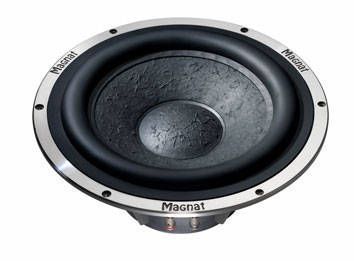

HERTZ HX 300 D
Typ výrobku: subwoofer
Výkon RMS (?): 600 Watt
Výkon Max. (?): 1200 Watt
Impedance (?): 2 x 4 Ohm
Citlivost (?): 90 dB
Frekvenční rozsah (?): 28 - 700 Hz
Montážní hloubka: 162 mm
Rozměr: 300 mm (12")
Fs (?): 31 Hz
Qts (?): 0,41
Vas (?): 43,47 l
Xmax (?): 14 mm
Objem uzavřené ozvučnice (?): 17,08 / 26,3 l
Objem bassreflex ozvučnice (?): 21,95 / 34,88 l
Cena za: kus
Ostatní: dvoucívkový
A JAKEJ ZESIK BY STE K TOMUTO DOPORUCILI ? JE TO DOSTATECNE SILNEJ SUBWOOFER ? PREDTIM JSEM MEL JBL 250RMS -1000HUDEBNI A TO SE ME ZDALO SLABE,

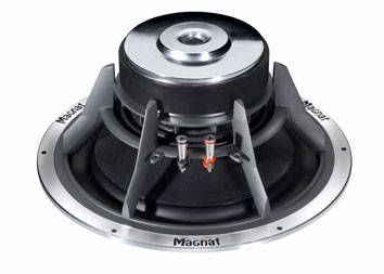

o 30.01.2009, 07:42 | Tom 156
nebo vite o lepsim kolem 3 tis ?

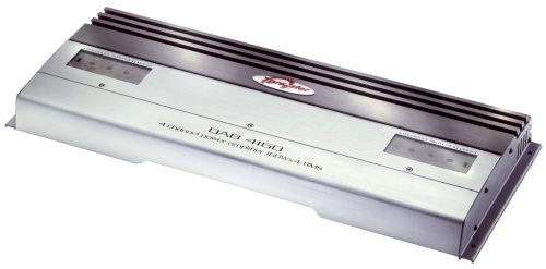

o 30.01.2009, 08:11 | Tom 156
a poradi si stim ZATIM jiz zminovany v predeslych tematech GRAGSTER 4160
foto k příspěvku  od Tom 156
o 30.01.2009, 08:13 | Tom 156
? jak by musel byt pripadne zapojen ? diky vsem co odpovi.
o 30.01.2009, 08:15 | Fiaro
múže být zapojen na 2 nebo 4 ohmy...jak sám už budeš chtít.
o 30.01.2009, 08:17 | Tom 156
no ale tomuto zrovna nevim hlavu patu , muzes me to prosimte vysvetlit jak je to mysleno -na 2 nebo 4 ohmy ? dik
o 30.01.2009, 08:19 | Aligátor
akorád pochybuji že ti ten 4 kanál uživí ten sw co jsi tu dal kup na něj monoblok píšu ti to pokaždé
o 30.01.2009, 08:25 | cr4sh3r
Vybíráš kolem 3tisíc, jenže tenhle stojí 5tkč a levnějš jsem ho nenašel. Jinak zapojit lze na 2 nebo 8 ohmů. Pokud to chceš na toho dragstera, tak bych řekl že nevhodné, pokud je to teda čtyřkanál.
o 30.01.2009, 08:32 | Tom 156
je je to 4 kanal , ja vim ze na tento sw monobok ale ptal jsem se zda by to zatim utahlo nez neco sezenu a ja ho sehnal za 3tis . jakej monoblok by ste doporucili ?

o 30.01.2009, 08:36 | Fari
Na ten zesik jedine zapojit kadou civku zvlast na mustek, ale je to neni to to pravy..Monobloku je spousta. Hlavne se to odviji od ceny.

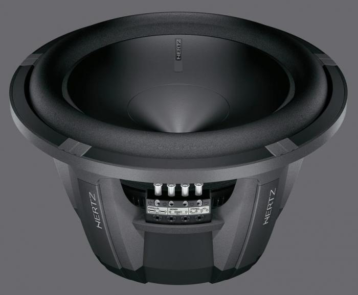

Typ výrobku:Subwoofer bez ozvučniceDIN průměr:300 mm (12")Výkon RMS:500 WImpedance:4 Ohm - varianty zapojeníCitlivost:91.4 dBFrekvenční rozsah:>30 HzMembrána subwooferu:HliníkMontážní hloubka:145 mmFs:30 HzVas:52 LQts:0.40Xmax:±18 mmDoporučený objem pro ozvučniciUzavřená:25 litrůBassreflex:42 litrů (nátrubek: průměr 10cm, délka 30cm)
o 30.01.2009, 09:06 | Tom 156
no jo ale ja chci jen samotny sw ale dik ,mam totiz v kufru udelanou zastavbu vis,kterou budu prizpusobovat novemu sw.

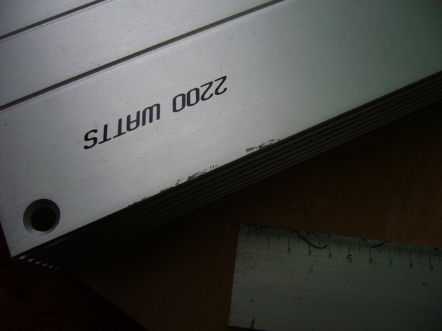

foto k příspěvku  od hifim@ni@k
o 30.01.2009, 10:31 | hifim@ni@k

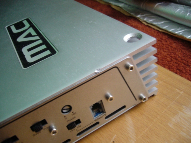

Jediné vady na kráse jinak OK. Sub naprosto bez chyb. Nemá cenu fotit nový :-)

a prosimte k cemu je ta zasuvka na tom vyfocenym zesiku ? ta jak vypada na zasuvku od internetu :) to neznam protoze mono zesik jsem primo nikdy nemel a na tom mim 4 kanalu to nemam.

Ta zástrčka je pro kabel dálkového ovládání.
o 30.01.2009, 15:05 | Tom 156
jo uz me to pak napadlo ze ta zastrcka bude na toto :) ja vim jak ten woofer vypada jen jsem chtel vedet v jakem stavu je ten tvuj .

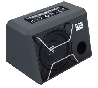

o 30.01.2009, 16:28 | Aligátor

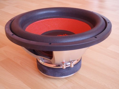

Udělej si výlet na Zlín otestuj tu ten můj origo box od hifa a zes kolem 800 rms a budeš mile překvapen.
foto k příspěvku  od Aligátor
o 30.01.2009, 16:33 | Aligátor
tak koupíš za 4 jen sw tady máš komplet odladěnou bednu za stejné peníze
o 30.01.2009, 16:41 | Tom 156
ted musim nekam jet ale pak dam vedet co a jak jo ? a napis za kolik to prodavas a jaky to ma parametry a tu bednu i ze zesilovacem ? a hifimaniaku nezavrhuji tvou nabidku ale mam na to jen 4 tis. tak se pak domluvime co a jak kdyz budes chtit.
o 30.01.2009, 16:51 | Aligátor
no pokud máš jen 4 tisíce tak se na to vykašli za to dobrou muziku neuděláš to jakoby jsi vzal ferari to terénu :-)

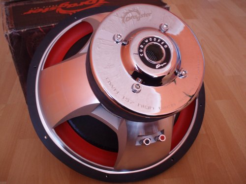

o 30.01.2009, 20:21 | Tom 156
průměr 38 cm (15")
příkon 600W RMS / 1200W MAX
impedance 4 OHM
průměr cívky 63,5 mm (2,5")
citlivost 92 Db
FS 20 Hz
Vas 105l
TAK UZ JEDINE JESTE TENTO ?
o 30.01.2009, 20:27 | Tom 156
jen si rikam co je tedy lepsi 1 civkovy SW nebo 2 civkovy ?
o 30.01.2009, 20:32 | Aligátor
no u 1 cívky máš prostě dané zapojení u více cívek větší variabilita v zapojení a tím pádem i v zatížitelnosti sw :-)
o 30.01.2009, 20:39 | Tom 156
tak zaverem - je lepsi mit 2 civku ? dam priklad kdyz budu mit SW 1 civkovej 500rms a zes do 4 ohmu 500 rms tak sou me 2 civky na SW k nicemu ? ja vim je to se mnou tezke :)

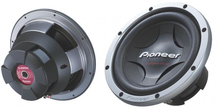

tak uz je toho tu dost ale co si myslite o tomto ? ten jsem jeste objevil . ma s nim nekdo treba zkusenost . porovnani s tim GZ co je uvedeny vejs je na tom jak prosim vas ? a nebo tu mam jeste pionner ale to si myslim ze ten je nejslabsi kandidat.
MAGNAT AD 300
Výkon RMS (?): 500 Watt
Impedance (?): 3 Ohm
Frekvenční rozsah (?): 19 - 250 Hz
Montážní hloubka: 140 mm
Fs (?): 30 Hz
Qts (?): 0,41
Vas (?): 72 l
Xmax (?): 22 mm
Cena za: kus
Ostatní: Air Flow technology pro redukci aerodynamických turbulencí, membrána papír/karbon
PIONEER TS-W307D4
Výkon RMS (?): 400 Watt
Impedance (?): 4 + 4 Ohm
Citlivost (?): 89 dB
Frekvenční rozsah (?): 18 - 500 Hz
Objem uzavřené ozvučnice (?): 24 - 49,6 l
Cena za: kus
Ostatní: dvojitá kmitací cívka, IMPP cone, uzavřený typ
o 31.01.2009, 11:59 | party_boy
Bych toho pioneera moc nezatracoval, v dobře postavěný ozvučnici dokáže pěkně pozlobit ušní bubínky a neni tolik náročný pro zesík.
o 31.01.2009, 12:01 | party_boy
Ale bejt tebou, tak bych koupil nejdříve nějakej solidní monoblok a potom woofer. Každopádně s tim tvym rozpočtem bych vzal tu kombinaci od hifimaniaka. Rozhodně nebudeš litovat.

Magnat moc nemusim, ten woofer jsem neslyšel, ale někdo tady z ahc s nim má zkušenosti. Ale pamatuj, že na design to nehraje.
