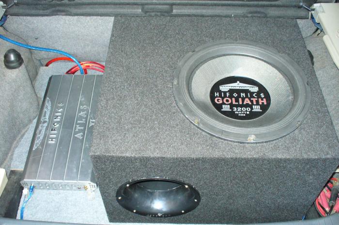

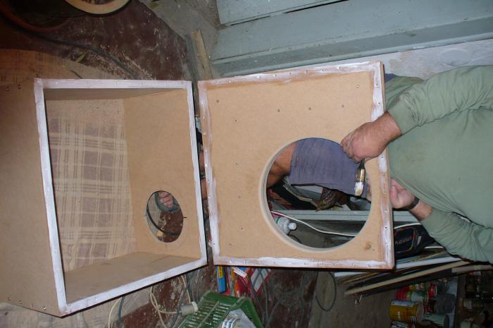

o 29.01.2009, 17:22 | Bladzej

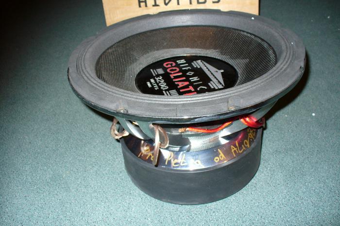

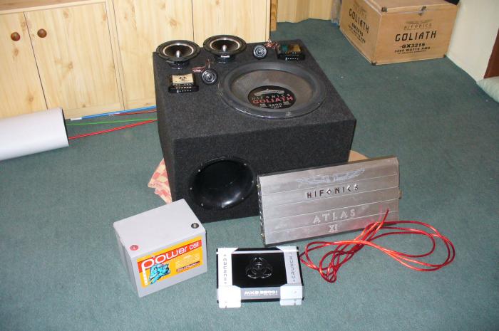

Je to ještě ve fázi vývoje. Dopředu přídou kompa Crunch BMX 6.2c + tlumení (dokoupím). Do kufru zesik MXB 2200i (2kanál) kterej bude pohánět kompa (v pasivu). Dále koupim 50ku kabel, momentálně je 35ka. Ještě silnější zesilovač, minimálně 3kW. Ale teď nejsou love. Možná sem na něco zapoměl.
Použité komponenty:
Hifonics Atlas 1,75kW (od Pete_K) -musím upgrade
Hifonics Goliath 3,2kW (od Aligátora)
Pioneer DEH 3900MP (první majitel, rok staré. od Ježíška;))
Baterie PowerCell PC 3000 (od Kleenexe)
foto k příspěvku  od Bladzej

o 29.01.2009, 17:29 | Bladzej | Upraveno: 2009-01-29 17:29:59

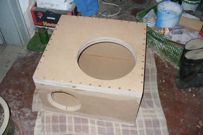

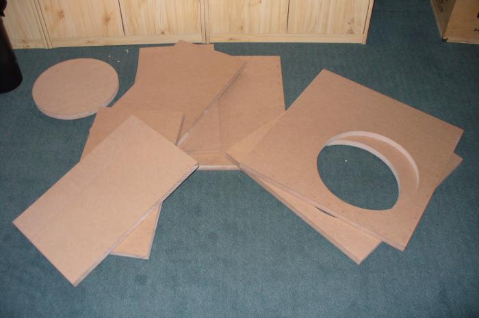

prosím o vytknutí chybiček a vaše postřehy. ještě dodám, že s prací mi pomáhal otec.
edit: dodávám link na rajče, kde je detailně zaznamenaný postup.

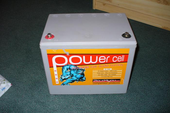

Bladzej, kolik stoji ta baterka prosim te?
o 29.01.2009, 17:56 | Bladzej
Fari: jelikož na ně byla akce a ještě jsem bral jiné věci, tak jsem dostal slevičku a po ní stála 8000

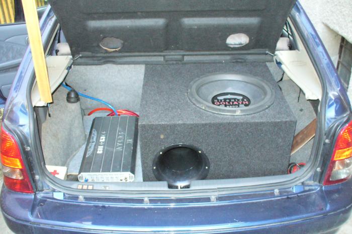

o 29.01.2009, 17:58 | Bladzej
zde usazena v autě. byla to fuška to tam dopasovat. je to tam na milimetry

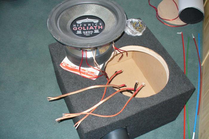

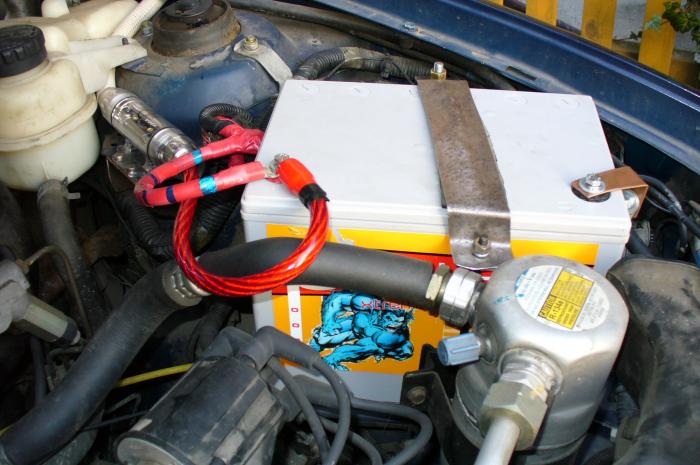

o 29.01.2009, 18:33 | petis | Upraveno: 2009-01-29 18:33:58
ten měděnej plech na mínusu je slabota. to chce pásovinu aspon 5mm silnou
o 29.01.2009, 18:36 | hifim@ni@k
Pěkná práce ta bedna. Na takový sub by to asi ale chtělo silnější MDF, nebo alespoň nějaké příčky. To je 25mm MDF ?
o 29.01.2009, 19:06 | Bladzej
petis: kde by mohli mít tu pásovinu. pan gogol mi ne zrovna pomohl.
hifimaniak: desky sou 25mm MDF. čelo je slepený dvojitý a místy prošroubovaný (detailněji na rajčeti [ Link ] )žádná výztuha tam neni, neboť boky jsou nízký
o 29.01.2009, 19:53 | petis
Vestav Kladno.
25mm je na normální bednu až až. Je sešroubovaná slepená pořádně a to stačí

To jo dobrá instal, ještě s pomocí taťky. Jak máš vytlumený kufr a zadní dveře? A jak to hraje?
o 29.01.2009, 21:41 | basstard
Ještě koukam že ti na ten woofer napsal aligátor nějaký vzkaz...
o 30.01.2009, 00:31 | Lu82
kolik litru ma ta bedna?
o 30.01.2009, 14:36 | Bladzej
DaveX: Když ono ho to baví :) a navíc takle velkou bednu by se v jendom blbě dělalo.
basstard: Kufr a zadní dveře nemam vůbec tlumený. Ještě jsem to ani pořádně nekotlil, ale talčí to pěkně, ale bude to chtít samozřejmě silnější zesik, jak již jsem psal. Ano požádal jsem o podpis :o)
Lu82: bedna má 100lirů, aeroport 6"

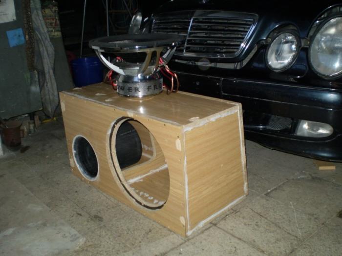

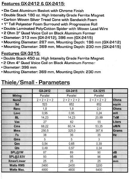

Prosimtě ,a jak ti to v tý stolitrový bedně hraje ,protože já mám goliath 2415(jasně že taky od Aligátora vod koho jinýho :-) )taky ve sto litrech s reflexem 20 na 25cm a zdá se mi to slabý ,budu to muset předělat ,co tam máš za port?
o 03.02.2009, 17:55 | Kicker18
trueno:asi ho malo krmis?! :o)))
o 03.02.2009, 18:01 | petis
trueno. Ten port je moc velkej. Nato nemáš určitě dost výkonu aby měl tak velkej port smysl
o 03.02.2009, 18:05 | Bladzej
no hraje to slušně, ale je prostě cejtit že by to sneslo silnější zes. na max jsem to zatim nepouštěl, chci ho rozehrát a návic ne odpálit slabym zesem. na normální provoz bych viděl něco kolem 4kW.
frovena aeroport 6"
o 03.02.2009, 18:21 | trueno
To se mi nezdá ,výkonu dostává dost ,mám colossuse xx, 3kw rms ,napájení taky posílený (110A altík a dvě baterky ,50 mm kabely) ale ten reflex je špatnej ,akorát mi nikdo nebyl zatim schopnej poradit co tam teda mám dát ,nemám to na žádný soutěžení jenom na poslech....
o 03.02.2009, 18:28 | petis
Jak říkám, máš málo výkonu na tenhle port tak 5kW+, v tomhle se jen plásá a nic. a ještě to bude laděný hodně vysoko. dej areoport, a dýlku dolad podle sluchu a je to.
o 03.02.2009, 18:30 | Bladzej
trueno: ali mi doporučoval průměr nátrubku od 10 do 16cm. délku už si nepamatuji jesli doporučoval, ale jak píši mam 6" aeroport.
o 03.02.2009, 18:33 | hifim@ni@k
hlavní problém bude asi v tom, že to prostě není sub na normální poslech :-) Ten je jen na soutěže !
o 03.02.2009, 18:54 | trueno
OK ,chlapi ,dík,o víkendu to zredukuju a uvidim ,ale stejně je to zvláštní ,před nedávnem jsem do tý samý bedny skusil dát obyčejnýho lanzara 15ctku za pár stovek a tomu ta bedna tak dokonale sedla ,možná že z tohodle macka opravdo normální sound nevyloudim ,musim experimentovat....

no jde jen oto aby to z dřeotřísky zahrálo jinak já používám 25 MDF a čelní stěna moooc :-)
o 06.02.2009, 20:22 | trueno
Tak to je ten zázrak :-)
foto k příspěvku  od trueno
o 06.02.2009, 22:05 | hifim@ni@k
Máš tam také dost málo místa za tím nátrubkem. To může také dělat problémy.
o 06.02.2009, 22:25 | Bladzej
kolik máš teďkon objem tý bedny, 100L? řekl bych že tam vzpěrná príčka bude vadit toku vzduchu stejně jako málo místa za trumpetou(viz h.maniak)
o 06.02.2009, 22:26 | trueno
Je to asi 13 centáků a někde jsem četl že stačí polovina průřezu nátrubku volného prostoru za ním v boxu ale toje už stejně jedno ,tu bednu předělám....
o 06.02.2009, 22:29 | Bladzej
co konkrétně budeš předělávat, objem, nebo nátrubek a rovnou už MdFku, nebo ještě dřevotřísku?
o 06.02.2009, 22:59 | trueno
Dokud dřevotříska nezahraje kloudně nebudu načínat mdfku ,skusim si pohrát s tim nátrubkem ,20cm je fakt moc
o 07.02.2009, 20:22 | Martin21
Už jsi něco zkoušel?
o 08.02.2009, 18:37 | trueno
Jo ,sice jsem se vrátil dost pozdě ale ještě jsem stačil skusit 10*24 -fuj a 2* 10 délka 24cm -mnohem lepší než ta obří roura ,ale pořád to má sklony k dunění i když s tim jak to hrálo předtim je to nesrovnatelný....
o 08.02.2009, 22:40 | Martin21
Upravoval jsi i objem nebo jen nátrubky? Pořád ladíš dost nízko.
o 09.02.2009, 11:03 | trueno
Objem je zatim stejný ,přestavěl jsem to na dva deseticentimetový ,dlouhý 24.... Myslíš že bych měl jít trochu dolu s objemem? A o kolik zhruba ?
o 09.02.2009, 12:44 | Martin21
Zkusil bych nechat ty 2 nátrubky 10x24cm a zmenšit čistý objem na cca 70L, třeba těma petkama s vodou.
o 11.02.2009, 16:57 | trueno
Tedˇto mám na těch 70litrch ,hraje to suprově ,tlaku je dost a přitom se dá poslouchat i bigbít,ty lahve jsou skvělej nápad na odzkoušení
Dík všem za rady ,předevšim tobě ,Martine
o 11.02.2009, 17:22 | Martin21
Nemáš zač, ať slouží a doufám, že to bude někde k poslechnutí.
