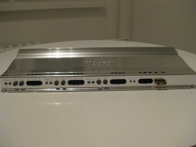

o 28.01.2009, 17:41 | Tom 156
Popis: 4 Ohm: 6 x75, 2 Ohm: 6 x 100, 1 Ohm: 6 x 140 W; 5 - 50000 Hz; High-Pass-/Low-Pass-Filter plus Subwoofer-Control; COMBAT HIGH END zesilovač.

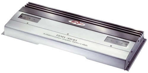

o 28.01.2009, 17:43 | Tom 156
Naměřené výkony v testu německého magazínu Autohifi:
výkon @ 4 Ohm RMS: 4 x 182 W
výkon můstek: 2 x 566 W
výkon @ 4 Ohm RMS: 4 x 160 W
výkon @ 2 Ohm RMS: 4 x 300 W
výkon můstek: 2 x 500 W
THD @ max. výkon: 0,07 %
frekvenční rozsah -3 dB: 10 Hz - 20 kHz
odstup signál / šum: > 106 dB
vstupní citlivost: 0,2 - 10 V
max. proudový odběr (4 Ohm): 60 A
dporučená externí pojistka: 80 A
HP frekvenční rozsah: 50 - 500 Hz
LP frekvenční rozsah: 50 - 500 Hz
strmost vyhybky: 12 dB / oct.
F.A.C.T - aktivní chlazení - ventilátor
rozměry: 650 x 56 x 259 mm
hmotnost: 6,2 kg

TEN PRVNI JE MAGNAT COMBAT 6 A OBA JSOU VE STEJNE CENE TAK CO MYSLITE ?

Píšeš, že chceš sílu, tak bych vzal Dragstera kvůli výkonu.

Tak Dragster patřil vždy mezi velmi kvalitní zesilovače a to se snad nezměnilo. Když jsem s hifi začínal, tak to byl sen :-) U současné základní řady Aviator, ale fakt nevím. Ale hlavně ten výkon. Pokud na něj chceš pověsit sub tak ti ani nic jiného nezbývá.

take jsem pro Dragster , kvalitni zesilovac a s perfektnim vykonem a myslim ze i dobrou spotrebou proudu

TEN či ten, neuděláš chybu ani jedním, Combat je jedním slovek "super" a Dragstar tato řada byla osazena víc než pěkným "vnitřkem" zvláště koncové ranzistory.

za mě Dragster, ale osobně bych mrknul ještě na jinej zes... a na SW jedině mono nebo slušnej 2k
EmPhasery Combatem nenakrmíš :)

jen jsem se nemohl rozhoupat tak nevim co resis ty a o nicem neni vidis taky si sem napsal a mohl si do toho predesleho tematu :) vzal jsem dragster snad budu spokojenej.
