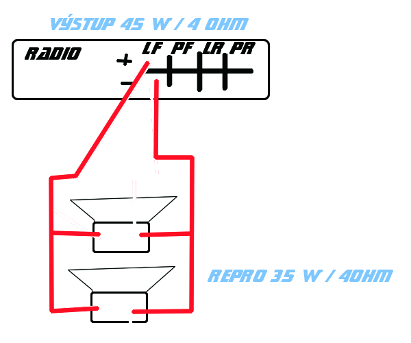

Zdravim narode,
vrtami ted hlavou, jestli kdyz zapojim dva repro do paraleru (4+4=2Ohy) a radio ma vystup 4 Ohmy, tak jestli to tomu radiu vadi? Pak taky, jestli, kdyz ma jeden repro vykon 35W na 4 Ohmeh a na dvou v paraleru bude mit tedy 4x tolik, tedy 130W. Tak jestli, kdyz ma radio 45W na vystup, tak jestli da 90W, kdyz bude zapojeny repro mit 2Ohmy? Moje logika to uz nepobyra, tak doufam, ze aspon nekdo z Vas mi to vysvetli. Klidne muze i odborne ze vselijakymi vzorci.
PS:U toho radia je mi jasny, ze nikdy tech 45W mit na vystupu nebude, dal jsem to jen jako priklad a hlavne, vsechny udaje o vykonu jsou smysleny, jde mi hlavne o tu teorii ;)
foto k příspěvku  od Hanzhou

nevymejšlej nesmysly, zesilovač v rádiu je stavěn na 4R(pokud existuje nějaká vyjímka, sem s ní), takže mu to určitě vadit bude. Navíc nevím kde jsi přišel na to že při 2R to bude mít 4x větší výkon? To leda že by jsi počítal nějaký PMPO...

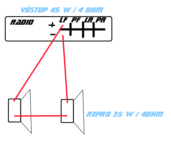

Tak hlavne na obrazku je to zapojeny do serie. Pokud bys to zapojil jak rikas, paralelne do 2 ohmu, radio v lepsim pripade bude hned nebo za chvili vypinat, v horsim pripade pujde kukat koncak.

Reproduktor vytvari pro vystup zesilovace tzv. "zatez". Zasilovac bude tim vice zatizeny (namahany), cim vetsi proud tam potece, nebo-li cim mensi odpor ma repro. Takze kdyz na ten zesilovac zapojis 2 Ohmy, tak tam potece vetsi proud, nez na ktery je zesilovac staveny. Proste ho pretizis. Bud vypnou ochrany nebo odpalis koncove zesilovace.
Kdyz repro zapojis do serie, jak jsi namaloval na obrazku, tak zatez bude sice mensi (potece tam mensi proud), ale zase nevyuzijes potencialu zesilovace.
Z toho plyne jedno jedine. Pridanim reproduktoru to proste nebude hrat "vice". K tomu potrebujes externi zesilovac...

Tywoe, nojo, ja to fakt udelal do serie. Se omlouvam, delal jsem to narychlo a neprekontroloval jsem si to po sobe. 4x vetsi vykon, jsem prave myslel, ze kdyz ma repro 4Ohm/35W, tak ze kdyz klesne odpor, tak se navysi vykon umerou cca2x a kdyz jsou dva repro, tak vlastne 4x.
Jinak diky Zdenkovi, za vysvetleni...
