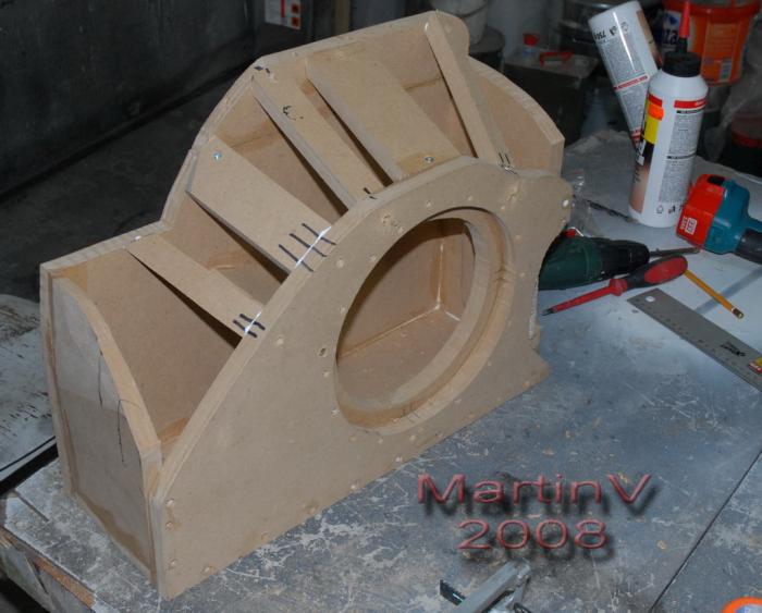

o 26.01.2009, 21:51 | noclue | Upraveno: 2009-01-26 21:55:33
tak ked pelo nahral:
toto je verzia 1, malo miesta na nohy... nic moc na dlhsie nohy a dlhsie jazdy
foto k příspěvku  od noclue

o 26.01.2009, 22:28 | noclue
verzia 2 downfire... tentokrat 8-palec
akokolvek to spravis, tak pocitaj s jenou osmicku, pripadne skus BR, postavit slusnu bednu na desinu chce dost velke obety
samozrejme to nehra to ako 12-ka v bandpasse ale na dofarbenie komp, hlavne tych s dietnejsim stredobasom, je to dobre.

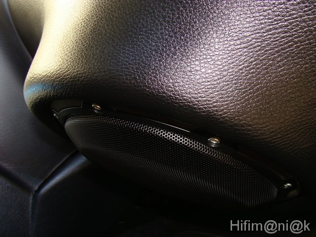

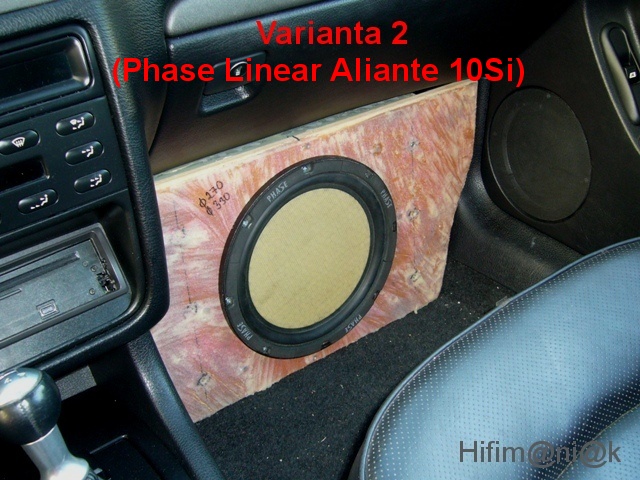

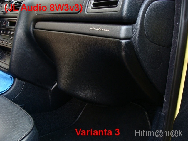

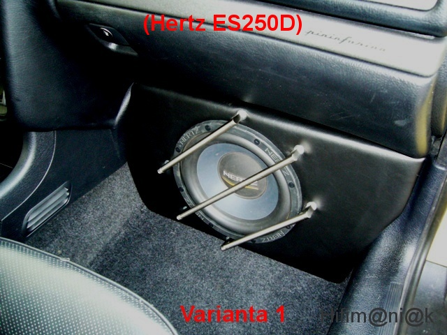

o 26.01.2009, 23:42 | hifim@ni@k
Také jsem to řešil. Bral jsem to jako experiment a hlavně náhradu za časové korekce. Myslím, že pokud korekce použiješ tak je vcelku jedno kde bedna je. Teď zvažuji jestli tam zůstane, nebo bude hrát loketkou. Místo Hertze půjde Aliante 10".
foto k příspěvku  od hifim@ni@k

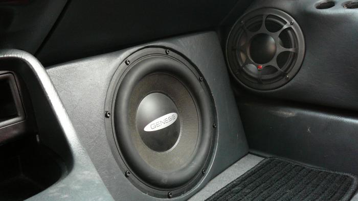

o 27.01.2009, 08:09 | mendo
moj nazor na sw vpredu: inde by som uz nechcel.
na fotke co bolo to bolo
foto k příspěvku  od mendo

o 27.01.2009, 09:34 | mendo
Turtle. na obrazku je Genesis audiophile 25.01 v 20L uzavretej ozvucnici. Od alianteho a ani ostatnych plochych sw necakaj ze to bude tlacit. Mne sa osvedvedcil tento genesis .moc stavnaty bas voci suchym elatom dost vytrca

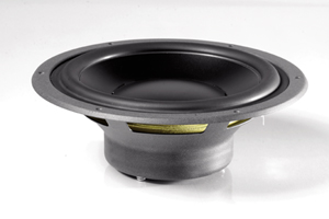

o 14.02.2009, 12:07 | frantobmw
A co poviete na tento woofer? Bolo by to vhodne dopredu?
Nominal impedance Znom 4 Ω
DC resistance Re 3.7 Ω
Voice coil inductance Le 0.5 mH
Resonance frequency fs 40 Hz
Mechanical Q factor Qms 2.8
Electrical Q factor Qes 0.84
Total Q factor Qts 0.64
Mechanical resistance Rms 3.3 kg/s
Moving mass (incl. air load) Mms 36.5 g
Suspension compliance Cms 0.43 mm/N
Effective cone diameter d 173 mm
Effective piston area Sd 235 cm²
Equivalent volume Vas 34 1
Force factor Bl 6.4 Tm
Recommended frequency range 30 - 2000 Hz
foto k příspěvku  od frantobmw
o 14.02.2009, 12:14 | mendo
dopredu je vhodny kazdy wofer, zalezi len podla toho kolko mas miesta a zladenie s kompami. Tento ma dost vysoku Fs a aj Qts. k mojim elate by bol zbytocny
o 14.02.2009, 19:08 | hifim@ni@k
Tento by v uzavřence potřeboval 60L aby hrál na 50Hz a QTC by stejně bylo 0.8 a v basreflexu při stejném ladění asi 25L, což je stále dost. Takže spíše jiná volba. Co Aliante ?
o 14.02.2009, 20:13 | mendo
Aliante ide pekne hlboko uz pri 11l

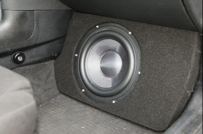

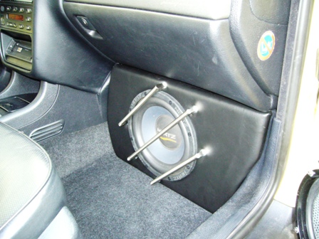

o 15.02.2009, 17:44 | lubo 320
e36 coupe..U spolujazdca to iste.Subwoofer JL Audio 6w0 lepsiu foto momentalne nemam
foto k příspěvku  od lubo 320
o 15.02.2009, 17:54 | mishan
lubo 320: zajímavě vyřešeno :-)

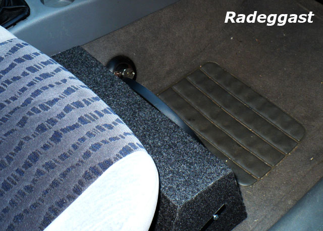

o 09.07.2010, 12:15 | Radeggast
foto k příspěvku  od Radeggast

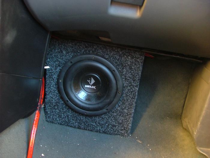

o 09.07.2010, 16:19 | mishan
dobrý nápad, aspon nevadí u nohou, já ho mám pod palubkou, Helix P8 na cca 200W a naprostá spokojenost :-)

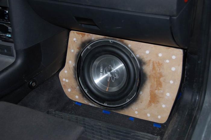

o 09.07.2010, 19:52 | mishan
neee, volba byla jíná než E36, ale nakonec je to v Daewoo raceru :-)))
foto k příspěvku  od mishan
o 09.07.2010, 19:58 | ruffrider
ahá:-) a co ten kabel? Fuj fuj fuj:-D

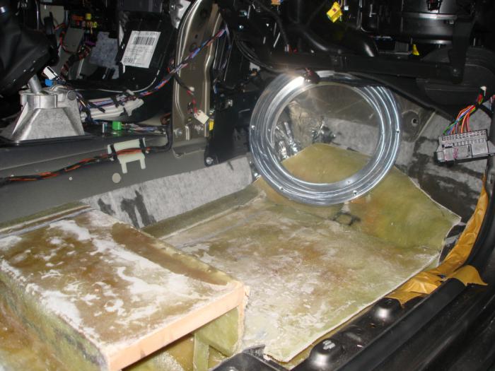

o 09.07.2010, 20:05 | 1morok
a čo toto páni?
snáď sa majiteľ nebude hnevať
foto k příspěvku  od 1morok
o 09.07.2010, 20:07 | ruffrider
1morok - chce to registraci:-/
o 09.07.2010, 20:20 | 1morok
tak sa zaregistruj, stojí to naozaj zato. aj iné autá
nemci sú pacienti
