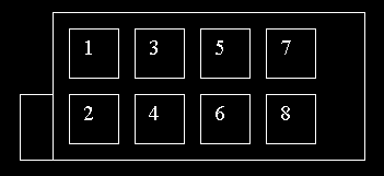

Zdravim mám takový dotaz:
A1 - ztišení rádia při telefonování
A2
A3
A4 - 12V akumulátor
A5 - ovládání elektricky výsuvné antény
A6 - regulace podsvětlení autorádia
A7 - 12V zapalování (akumulátor)
A8 - zem, ukostření
u bodu číslo 4.7.6 si nejsem jistý jestli všude mám přívéct všude 12V děkuji za odpověď

o 26.01.2009, 22:20 | clown

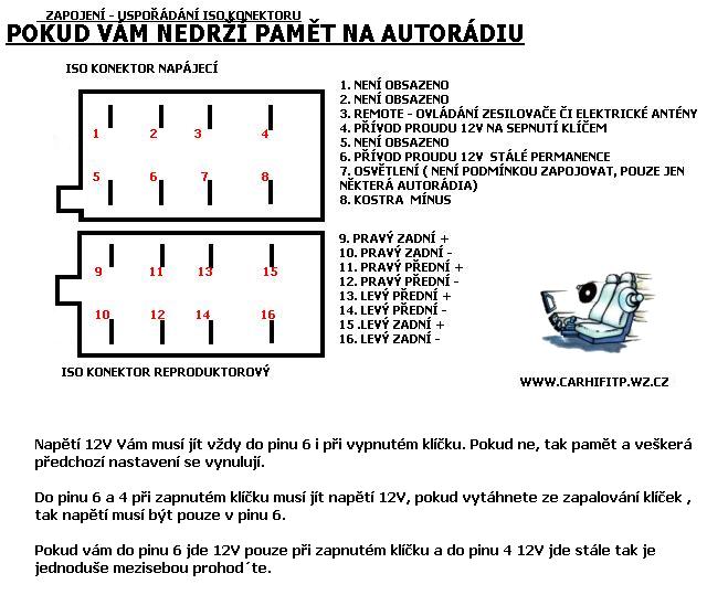

A4 a A7 12V
A6 ani nahodou .., jedna se o regulaci jasu radia, treba rozsvicenim hlavnich lamp / regulaci podsvicenim palubky :o)
o 27.01.2009, 12:43 | David32
takže stačí pripojit 12 V na A4 a A7 a na A6 nemusím nic zapojovat? a ještě kam připojit zesilovač na anténu?

o 27.01.2009, 12:55 | David32
ok parada toto sem pochopil ale ještě kam pichnout ten zesilovač mam u toho 2 kabely
