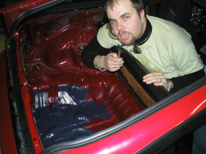

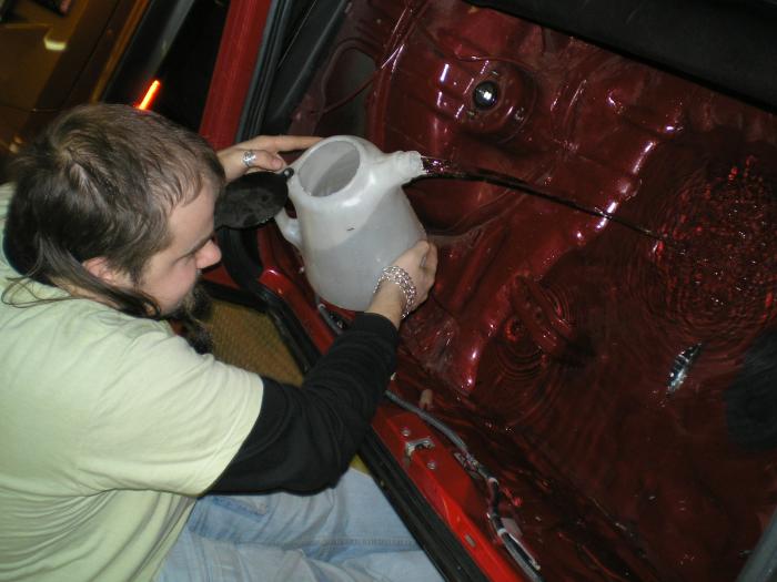

protože se CRXmen na tu svou cernou mrchu vykaslal. rozhodl se Mattik ze prevezme jeho misto v nejlip ozvucene CRX v CR ;-) takze ukol znel jasne: vytlumit a ozvucit...

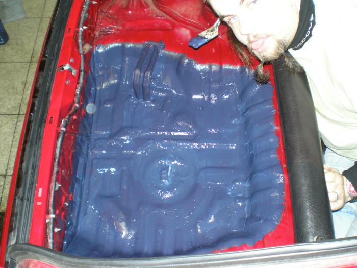

jedina potiz nastala u kufru - bude totiz potreba udelat pro basak ozvucnici v rezerve... kontrolni otazka: jak zjistime litráž nepravidelného tělesa jako je treba vanicka pro rezervu? ;-)
o 26.01.2009, 11:26 | MattiK
proste mi tam tu vodu musel nalit :-)
foto k příspěvku  od MattiK

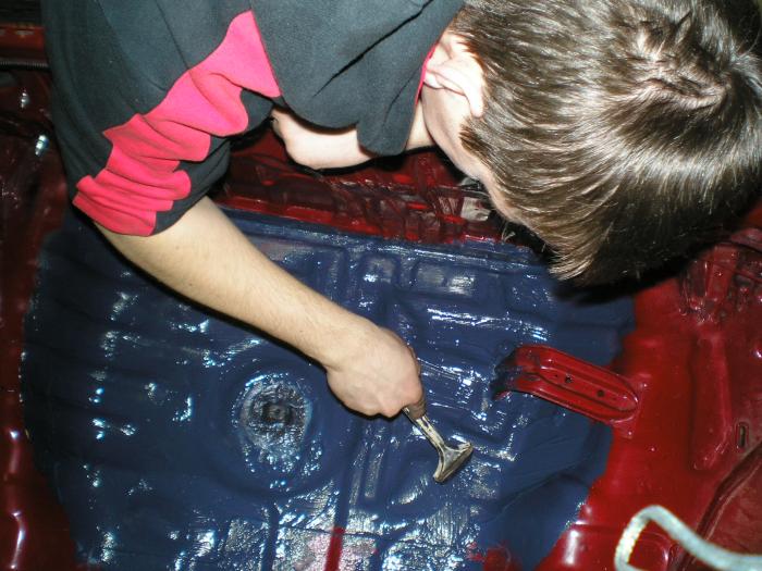

o 26.01.2009, 11:27 | MattiK
o 26.01.2009, 11:28 | MattiK
o 26.01.2009, 11:29 | MattiK
o 26.01.2009, 11:32 | Nismo.Power
leješ tam tu vodu jako bys to už někdy dělal :)
o 26.01.2009, 11:32 | Luke-Jeep

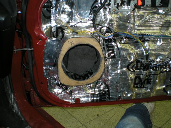

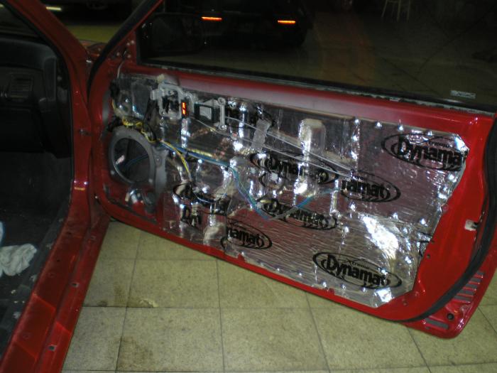

vnitrni plechy dveri vytlumeny tou modrou sragorou do docela betonoveho stavu... plechy dveri (po zaplatovani der plechem) prelepeny Extremem :-)
Kufr zatim v prvni vrstve modreho blata... bude se samozrejme pokracovat jakmile Netáhlo koupi dalsi matros :-D
Osazeni: nezname :-D zatim jediny jisty je rejdijou pac tohle CRX je tak tvrdy ze skakalo cokoliv s mechanikou zvolena ///A IDA 100ka...
o 26.01.2009, 11:43 | Luke-Jeep
nismo: fakt je ze mattik trochu znejistel, kdyz sem mu tam zacal lit tu vodu... :-D
nicmene prekvapenim vecera bylo 50L + :-O

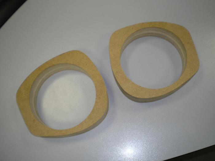

o 30.01.2009, 13:07 | MattiK
tu du tu tudu :-) uz mam krouzky :-)
o 30.01.2009, 13:08 | MattiK
tlusty krouzky :-)

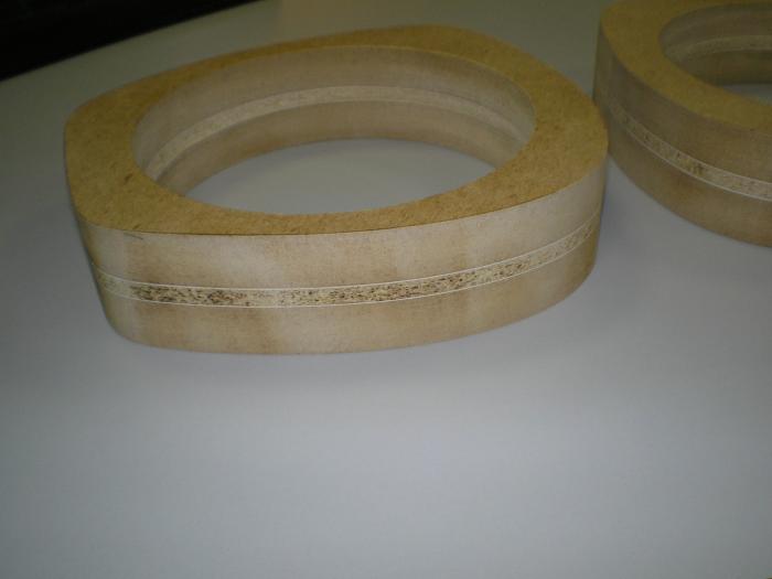

o 02.02.2009, 10:53 | MattiK

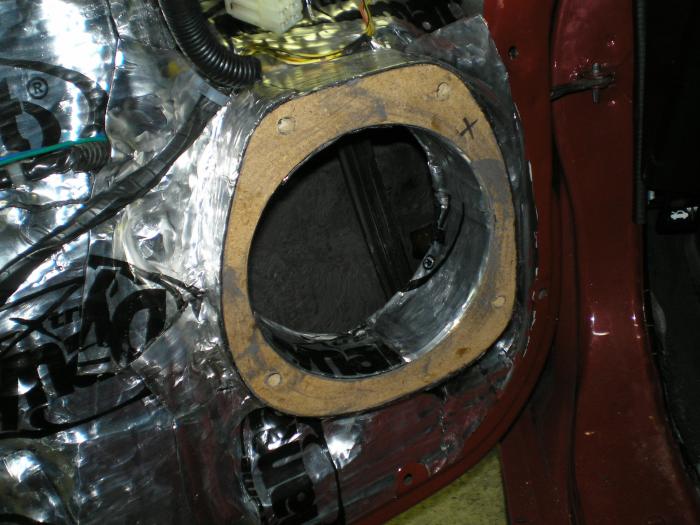

krouzky namontovany - vytlumeny
o 02.02.2009, 10:54 | MattiK
druha strana

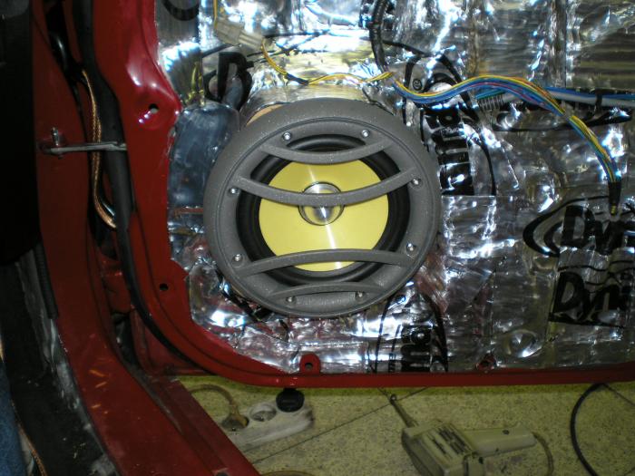

osazeno temahle mrchama :-) doufam ze to neco zahraje...

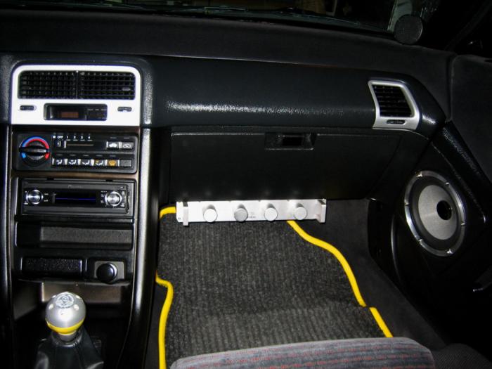

o 02.02.2009, 16:47 | CRXMen
Já ti dám Luke vykašlal, Ona už šla do důchodu. Za to já nemůžu, ale zvládla toho dost. tak ad se vám daří,a až toho nazbírá alespoň tolik co ta má,tak si to přijedu poslechnout :-)
foto k příspěvku  od CRXMen

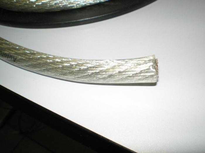

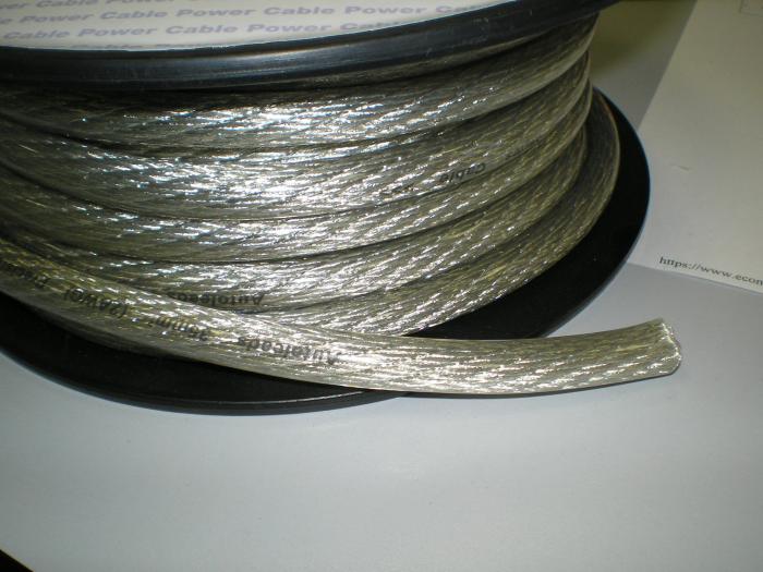

tak prisel kabel :-)
o 04.02.2009, 14:44 | MattiK
snad bude stacit

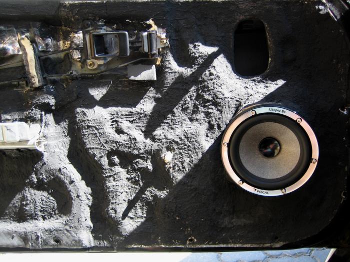

o 04.02.2009, 14:54 | ruffrider
to tlumení na těch dveřích osazených Be vypadá jak vytesaný z šutru:-)
o 04.02.2009, 15:37 | hifim@ni@k
Myslím, že tak působí i na poklep :-)
