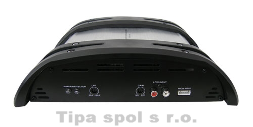

a jak panove poznam ze to ma HI vstupy? jak to vypada? je to nejaky pioneere ten zesik
o 25.01.2009, 21:22 | hifim@ni@k
Ten bílý konektor vpravo.
foto k příspěvku  od hifim@ni@k
o 25.01.2009, 21:23 | jakubparo
super ten to ma tak to je pohoda:-)
