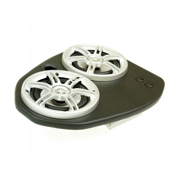

Čaute chtěl sem se zeptat vím že to sem nepatří ale nevím si rady. K věci nemám auto ale skutra a chci si pořídit tohle [ Link ] Jenže se mi to zdá pomněrně hodně a tak sem se chtěl poradit jak si to mám udělat sám sem naprostý amatér co se týče těhle věcí. Al i tak bych to chtěl je tam malý zesilovač dvě bedny a výstup na mp3 pls poradte někdo jak to zrobit diky moc
foto k příspěvku  od jarynjaryn
o 24.01.2009, 14:17 | formis85
Tenhle problém jsem se snažil řešit už v loni o prázdninách, Brácha má Hondu Dylan 125 a tak to chtěl taky udělat. Pod sedadlem není ale dost místa na nějákej "velkej" zasilovač tak jsem uvažovali o něčem malým jako je např. tenhle [ Link ]
Repráky jsme chtěli dát koaxiální 130mm protože větší se tam taky nevlezou. Pak už ti stačí koupit jen kabel na kterým bude Jack 3,5mm a na druhý staně 2 cinche. Doporučoval bych ti vylaminovat uzavřenou ozvučnici a z vrchu dát MDFku do který umístíš repro. Na netu se dá najít spousta odkazů, většina je je ale dost prasácky udělana, z těch si příklad neber.
