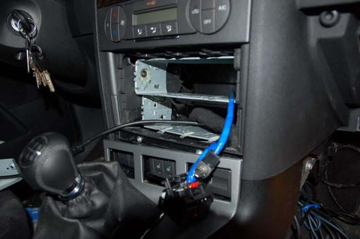

mal si to konkretne auto uz niekedy rozobrate? Dex a predtym Alpine slapu v pohode...
hanzy: ano ide to vytiahnut skoro po prednu hranu sachty, skus to viac rozobrat.... takto cez net je to tazko, pozri obrazok

noclue: moc diky..držel m to boční plast a ta vekla černa krabička...rozebral sjem bok..a šlo to..moc moc díky!!fakt...jinak a nevis kde ukostřit v zadu kabel mínus???někde šikovně???
