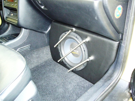

Co 10" pod nohy spolujezdce? To je něco jiného.
foto k příspěvku  od hifim@ni@k
