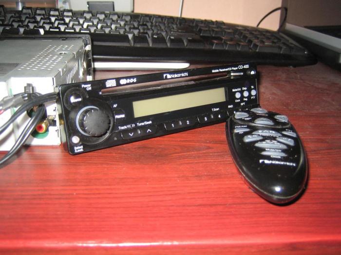

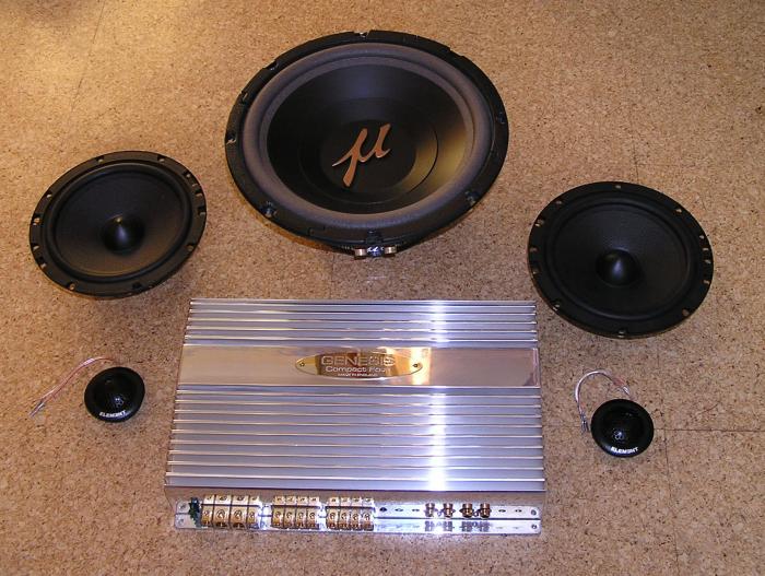

o 20.01.2009, 11:00 | Vasekkch
HU: Nakamichi CD-400
kompa: u-Dimension EL 6
sub: u-Dimension JR 1004
zes : Genesis compact four
už se těším na výsledek v autě... jinak to přijde do G1 cabrio
foto k příspěvku  od Vasekkch
o 20.01.2009, 11:01 | Vasekkch
o 20.01.2009, 11:03 | Midnite
pěkný výběr komponentů..
o 20.01.2009, 11:06 | basstard
vasekkch:na kolik to vyšlo Kčs že je to low-cost? repro a zes dobrý ale nezdá se mi příliš k tomu to rádio...
o 20.01.2009, 11:15 | Vasekkch
já myslim, že rádio je naprosto v pořádku :) Chtěl jsem ho také k vůli "starému" vzhledu, abych neměl v palubce nějakou divočinu.

o 20.01.2009, 11:23 | Frenkie
jako Midnite, velmi pekny vyber do golfika
o 20.01.2009, 11:37 | hifim@ni@k
Komponenty pěkné, ale základ je instalace. Tak nahoď potom nějaké foto z ní :-)
o 20.01.2009, 12:47 | Kicker18
hezke!uz aby to bylo v aute..
o 20.01.2009, 15:00 | Escudo
basstard: ty jsi to rádio asi nikdy neslyšel, viď :o)) jinak pokud to pude přes aktivní výhybku, tak je dost pravděpodobný že tenhle lowcost strčí do kapsy spoustu highcostů :o)
o 20.01.2009, 15:06 | jdoizo
Jen bych změnil EL6 :) ty rozhodně
o 20.01.2009, 15:19 | clarion
Vasekkch: Chválim. Dobrý výber. Vždy ma poteší, keď sa pomerne minimalisticky ide za maximalistickým zvukom. A rádio MŇAM, mi Nakamichisti vieme prečo ich máme :D , ja tiež fičím na Naka, ale ešte na starej rade CD40z.
Escudo: Nielen nepočul, ale tipujem, že ani nevidel...
o 20.01.2009, 15:22 | hifim@ni@k
I když se u toho Naka pomine zvuk, tak ten design je super. Pěkný je i Becker :-)
o 20.01.2009, 15:24 | ruffrider
... a možná ani o té značce neslyšel:-)
o 20.01.2009, 15:29 | Vasekkch
jdoizo : vyměnit kompa už je to nejmenší.. za 1800,- nové nekup je :)

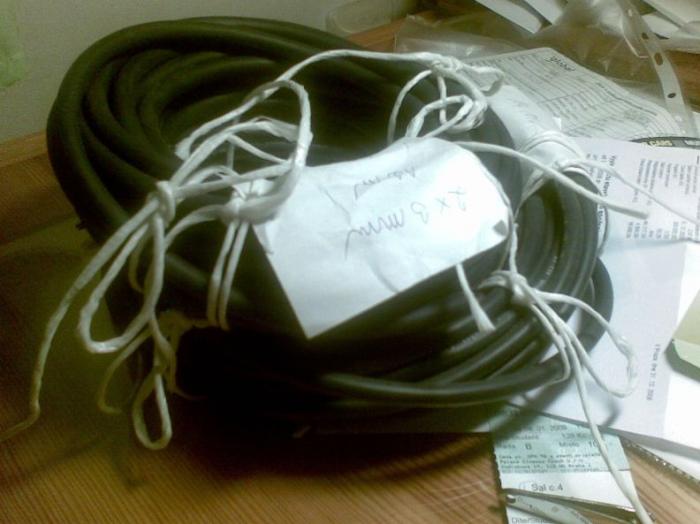

o 20.01.2009, 21:28 | noclue
s tymi kompami sa netrap, tie sa vymenia raz-dva, ked bude vsetko nainstalovane.... ja mam uz stvrte stredobasy a vzdy je to otazka pol hodinky.
urcite by som ale hodil basak na iny zosik- niekde sa tu predavalo Tantrum 300.2 to je 330W@4 Ohm a na subik sa super hodi, je aj stabilne do 2Ohm v mostiku....
urcite natiahni aj extra kabel na vysky a na stredobasy az do kufra, aby si pripadne mohol hodit na aktiv.... teraz hod mini4 do mostika, a pasivnu vyhybku do kufra tesne k zosiku...
ked nahodou vymenis kompa, mozes dat napr biamp...
ak zoberes napr. [ Link ]
na vysky ten tensi a na stredobasy ten hrubsi, tak to ani nebude vela stat neskor mozes velmi jednoducho spravit aktiv...
o 20.01.2009, 21:38 | Vasekkch
noclue: už máme :D
o 21.01.2009, 07:13 | Bolthorn
basstard: trošku jsi se sekl, tohle jsou hodně dobré autorádia...
o 21.01.2009, 14:17 | *konny*
Znám mooooc dobře zvuk toho 4k Genesise, moc mě pro napájení středobasů nepřesvědčil :o(, jinak na vejškách a středech je super. Taky bych pro napájení subwooferu doporučil použít spíš jinej zesilovač - nejlépe monoblok. Jinak sestavička super - za ty prachy.

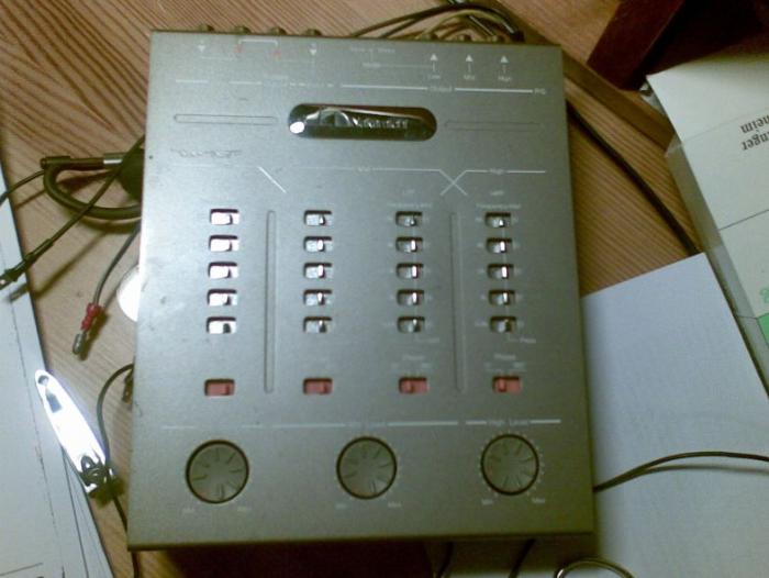

o 02.02.2009, 19:12 | Vasekkch
tak výhybka na sebe nenechala dlouho čekat... ještě by to chtělo nějaký monobloček :D
o 02.02.2009, 19:38 | noclue
aaa misova vyhybka, mas to z 1 znacky :-)
o 02.02.2009, 20:14 | mendo
Vyhybka super kupa. Si ale putuje po Cssr:.) genesis mas od koho?
o 02.02.2009, 20:49 | Vasekkch
no jo no.. radio i výhybka nakamichi a oboje šlo ze slovenska :D Genesis mám od jednoho člena :)

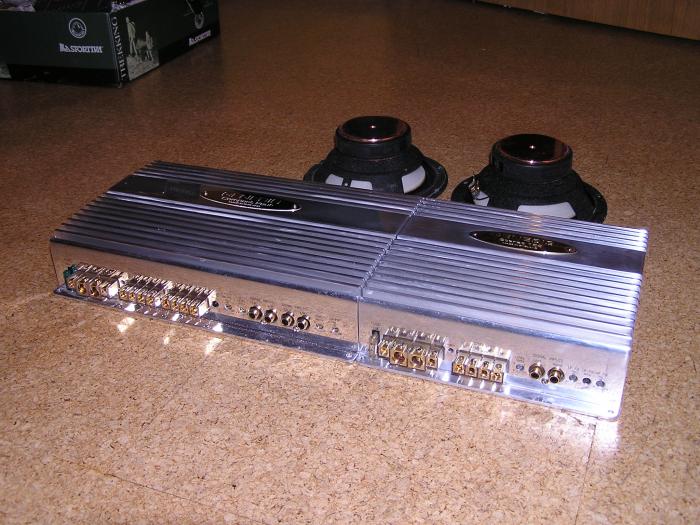

o 18.02.2009, 17:25 | Vasekkch
Tak EL6 prodané..
... JR6 středobasy už jsou doma a přibylo stereo 100.

o 19.02.2009, 21:46 | frantobmw | Upraveno: 2009-02-19 21:47:07
Vasekkch: Veeelmi pekneee presne toto som pisal treba brat do uvahy aj design :D Pekna vymena aj repro, este si kup Dynaudio vysky a bude to super :) Btw. na ktorý zosil budeš mat napojený woofer?
o 20.02.2009, 12:29 | Vasekkch
frantobmw : výšky už jsou skoro na cestě.. Morel MT23. No ještě nevim jestli dát woofer v můstku na stereo 100 nebo na 3+4 kanál compact fouru. Ze stereo 100 leze 290rms a z compactu 170rms. Vyzkouším oboje zapojení a uvidim.
o 20.02.2009, 12:36 | kamil306
dneska budou na cestě;-)
o 20.02.2009, 15:24 | mendo
wofer jednoznacne na stereo 100, v 4k je slaby zdroj
o 20.02.2009, 20:29 | frantobmw | Upraveno: 2009-02-20 20:29:56
Treba to vyskusať, mozno bude príjemnejsie ked budu stredobasy lepsie ukontrolovane na stereo100 vpredu a woofer bude len velmi jemne dofarbit stredobasy na3.4. kanaloch... ale možno opak je pravdou... :)
