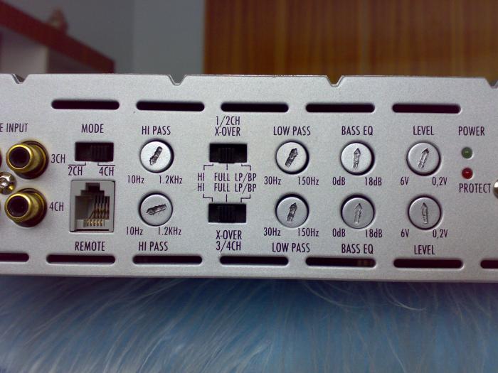

Ahoj, potřeboval bych poradit jak nejlépe nastavit 4k zesilovač Hifonics Zeus ZS6400. Mám na něm napojené přední komponentní repro Morel Dotech Ovation 6 v pasivu na 1. a 2. kanálu. A na 3. a 4. kanálu mám taktéž v pasivu napojené zadní kompo repro Kicx GFQ 5.2! Vím že se to nastavuje podle ucha :D jak se každému líbí, ale aspon tak zhruba bych potřeboval vědět abych je neodrovnal.
Parametry Dotechů:
citlivost: 90 dB
kmitočtový rozsah: 40 - 22000 Hz
výkon rms: 140 W
výkon max: 500 W
Parametry Kicx:
citlivost: 91 dB
kmitočtový rozsah: 85 - 22000 Hz
výkon rms: 80 W
výkon max: 160 W
Parametry Hifa jsem nenašel ale tuším že má 4x90W RMS.
Děkuji za rady.

o 19.01.2009, 18:14 | Frenkie
mode dej na 4CH
1/2 X over dej na FULL
3/4 X over dej na FULL
ti padem HI PASS, LOW PASS a BASS EQ nenastavujes
a potom uz nastavis jen LEVEL - dej hlastist radia asi do 3/4 max volume a level upravuj a az zacne repro zkreslovat lehce uber a mel bys to mit
