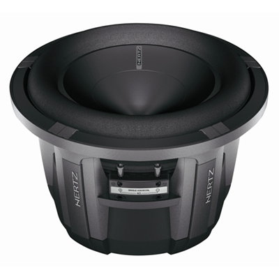

o 18.01.2009, 12:10 | Phitypaldy
tady totok :o)
A jaky tvar te uzvucnice bude nejlepsi?

o 18.01.2009, 12:21 | Martin21
Takže je to nový model s jednou 4ohmovou cívkou? Pokud jo, tak bych ho podle Hifimaniaka naladil pro sebe, ale na negry bych ho dal kousek níž.

o 18.01.2009, 15:00 | Martin21
Fb 45 Hz není moc na určitý styl hudby. A pro starý HX300 bych hifimaniakovo ladění viděl jako velmi vyhovující. Pro nový HXko a negry bych to dal kousek níž. Tak celkových 45L(41+koš+nátrubek) nátrubek 10x25cm oboustranně zaoblený. V jakým autě to bude?
