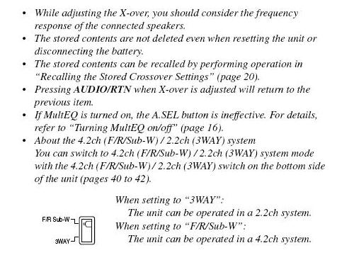

o 13.01.2009, 23:44 | Dave1984
foto k příspěvku  od Dave1984
o 14.01.2009, 10:50 | pitona_bg
este je tam knoflik eq a normal dal sem to na normal?

o 14.01.2009, 17:09 | pitona_bg
na tom obrazku
ted sem to zapojil na 3way a normal
nebo jak to mam zapojit poradte?
o 15.01.2009, 02:37 | macek | Upraveno: 2009-01-15 02:39:48
pitona 3 way je na aktiv toje vejska zvlast stredobas zvlast a basak zvlast
a to druhy je predek zadedek a sw
tak doufam ze uz to chapes?
proste normal nebo 3way
o 15.01.2009, 02:49 | macek
ten druhej prepinac musis nechat na normal a je to
To prepnuti se pouziva na pripojeni procaku nebo EQ prez AI-NET

o 15.01.2009, 11:06 | pitona_bg
ano ok tak to mam spravne dik
