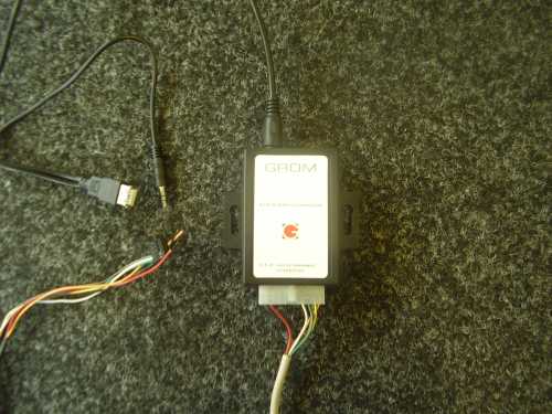

....okrem toho mi dnes dosiel aj GROM USB interface, takze budem pocuvat uz aj mp3 na OEM radiu
foto k příspěvku  od myroslav

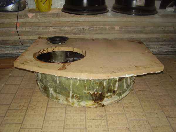

o 16.01.2009, 02:58 | myroslav
a tuto je momentalny stav, je uz spojena ta laminatova cast s mdf-doskou a uz aj otvor pre repro je aj basreflex, dnes este nalepim ANS-ku do vnutra a koberec z vonku a pojde do auta

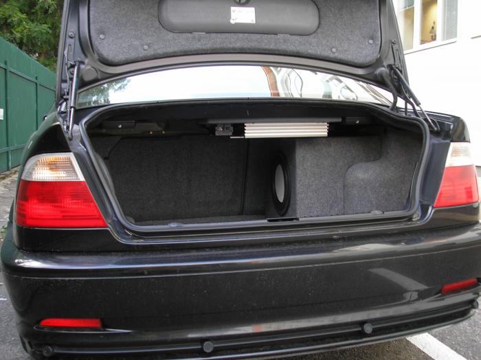

o 16.01.2009, 08:31 | Pavel 528
no hezky,ale kam das rezervu?
ja to mam udelane takto a je to i vyndavatelne,pokud bych potreboval misto neco odvezt....

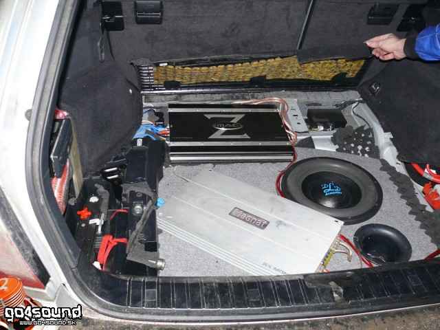

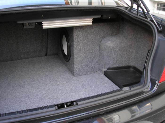

o 01.02.2009, 07:34 | myroslav
takze sice mam subik uz 2 tyzdne nalozeny, ale tento vikend som dorabal nejake detaily a aj tie plasty s naradim som tam vytlmil a narval do kufra tam kde maju byt, tak som spravil nejake foto

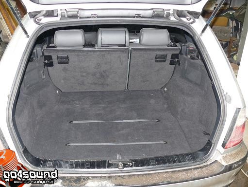

o 01.02.2009, 07:39 | myroslav
a aby som nezabudol, finalny vysledok vyzera takto
