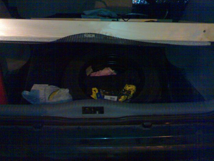

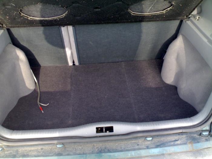

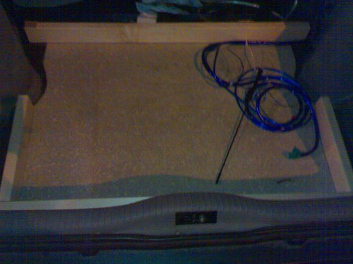

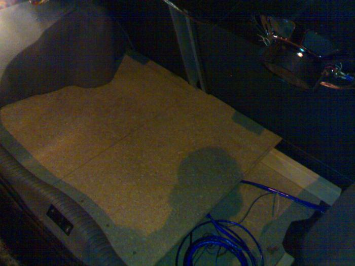

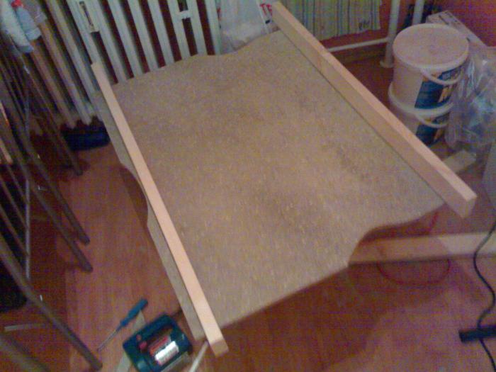

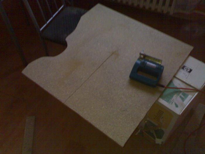

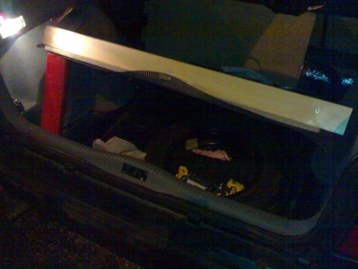

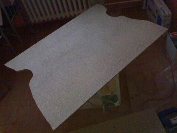

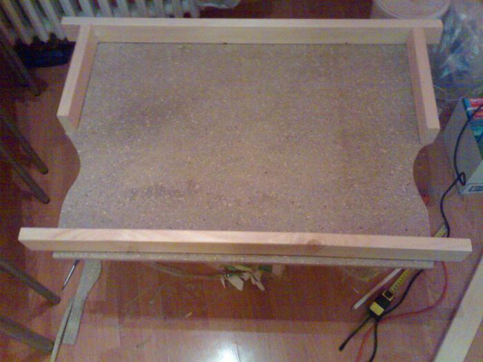

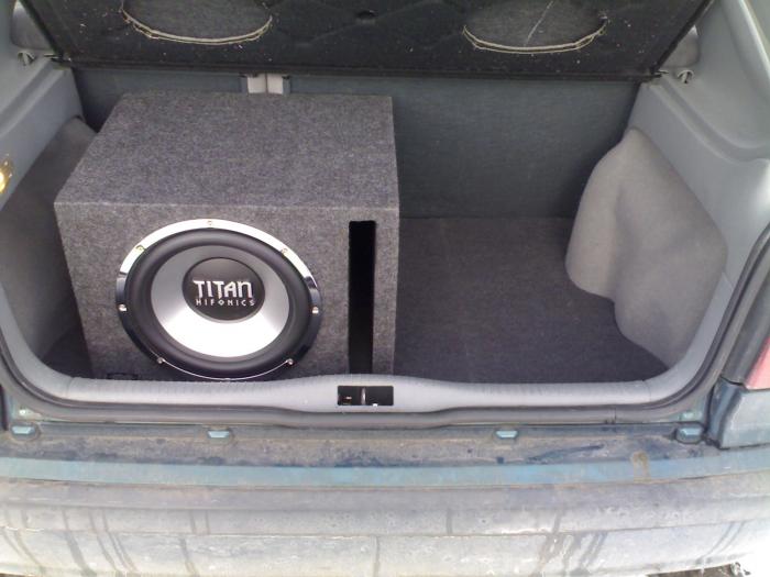

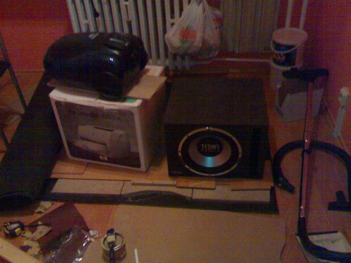

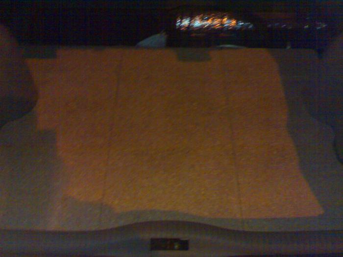

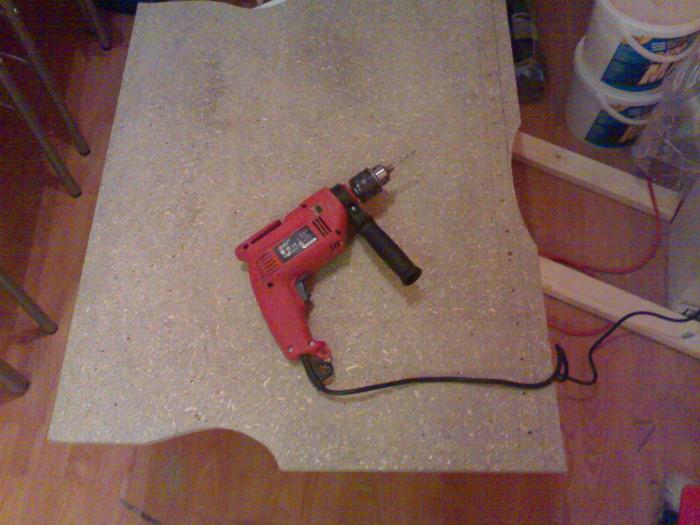

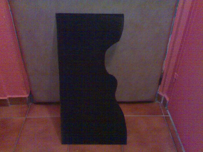

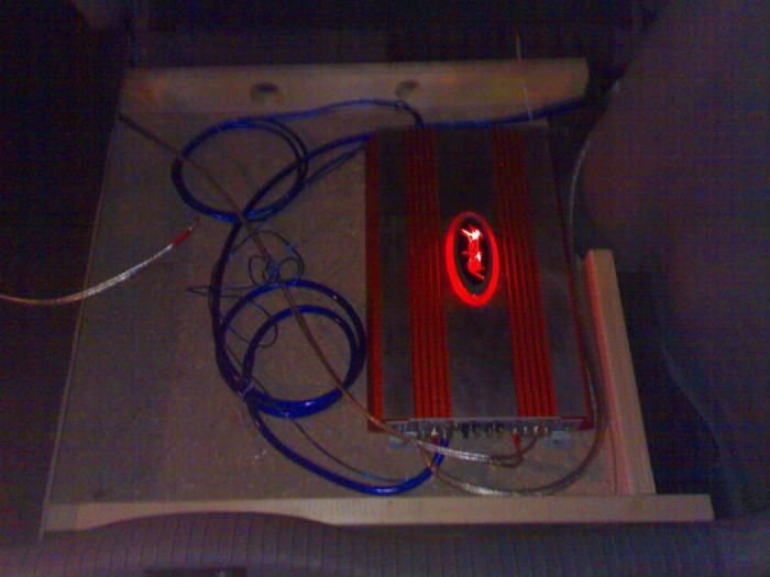

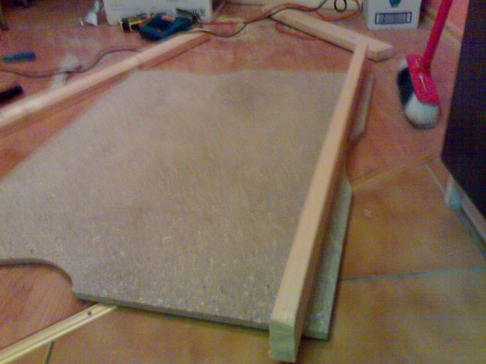

dodělal jsem nedávno jednoduchou dvojitou podlahu ve Feldě, tak to sem hodím, snad to někomu pomůže až bude chtít něco spáchat.. Vše bylo děláno za bojových podmínek, kuchyně se změnila v dílnu.. Plovoučku jsem v kuchyni doje*al, ale podlaha v kufru je důležitější

o 11.01.2009, 22:26 | DaveX
jak budeš chtít k rezervě tak to budeš zvedat celé?

o 11.01.2009, 22:55 | Collin
Jak je to s rezervou?
o 11.01.2009, 22:58 | Olda
jj jako kolin.. Já to dělal uplně stejně akorát s tím, že k rezervě se v poho dostanu :)

nevyhodou akorat vidim tu vahu co ta dvojta podlaha vazi...ale myslim ze prakticnost prevazuje
o 11.01.2009, 23:06 | Bolthorn
V čase 22:24 je to vidět.. Základna se nadzvedne a jsem u rezervy.. Dostat se k ní je otázka minuty..

No moc to neváží.. Desky jsou 12mm, takže to není až tak strašné..

dobrá práce v kuchyni, taky jsem chtěl něco podobného spáchat v kufru ale udělal jsem zatím jen tu spodní desku.
ps: jak si to rozměřoval aby to tam takhle pasovalo...to je na tom asi největší vopruz co?
o 12.01.2009, 08:16 | Bolthorn
Phitypaldy: Díky ;)
basstard: jak říkáš, byl to opruz.. Pořád zkoušet a řezat a řezat, dokud vše nesedí na milimetr...
o 12.01.2009, 08:59 | Zephyr
A nebo to udělat jako FBS - natvarovat si podle podběhu drát a pak ho obkreslit na desku(samozřejmě při zachování polohy podběhu vůči hraně desky) je to krásně vidět na 5 a 6té fotce
o 12.01.2009, 09:08 | Bolthorn
Zephyr: no ušetřil bych spoustu práce kdyby mě to napadlo...
o 12.01.2009, 09:09 | Luke-Jeep
FBS :-) ja to nebyl :-D
o 12.01.2009, 09:41 | DaveX
já si udělal šablonu z kartonu, a taky pohoda ;)
o 12.01.2009, 11:59 | Zephyr
DaveX> já to taky řešil kartonem.Tohle mě nenapadlo. Dneska jsem na to čumněl na stránkách FBS a první co mě napadlo"taková jednoduchá pič*vina a mě to nenapadlo" :-)))

o 12.01.2009, 15:22 | hifim@ni@k
S tím drátem to vypadá dobře. Mně to napadlo, ale nepodařilo se mi sehnat drát. Dnes něco sehnat je děs. Takže jsem byl rád, když jsem našel alespoň vhodný karton.
Ten mat. je MDF nebo dřevotříska?
o 12.01.2009, 15:27 | Collin
Nechci kecat ale myslím že je to dřevotříska.
o 13.01.2009, 13:37 | Bolthorn
jestli myslíš tu mojí podlahu, tak je to z 12ky surové dřevotřísky..
o 13.01.2009, 14:47 | DaveX
a máš ji něčím natřenovu? proti vlhnutí nebo tak?
o 13.01.2009, 15:14 | Bolthorn
Nemám.. Jak se zničí výřezu jinou.. Žádnej stres..
