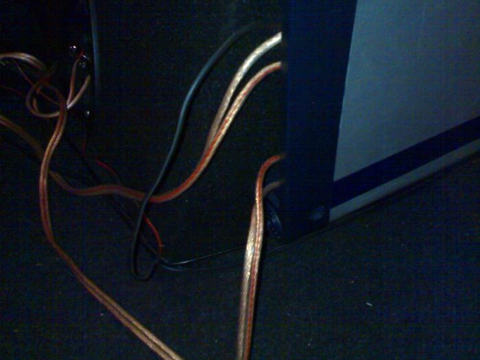

Potřebuju poradit, kudy protáhnout nejlépe napájecí kabel od baterky.. Kamarád má totiž taženou obyčejnou dvoulinku k zesilovači :-O a ještě bez žádných pojistek.. Pořídil si novou hudbu, tak jsem mu slíbil, že mu s tím pomohu, aby to měl všechno v pořádku.. Říkal mi, že mu někdo říkal, že když má klimu apod, tak že tam tím pádem není místo a bude se muset vrtat díra na kabel, ale to se mi nezdá.. Prosím poraďte..

Tady je jeho nynější kabeláž :-D
foto k příspěvku  od Bolthorn

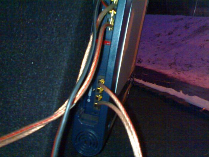

o 09.01.2009, 19:55 | Bolthorn

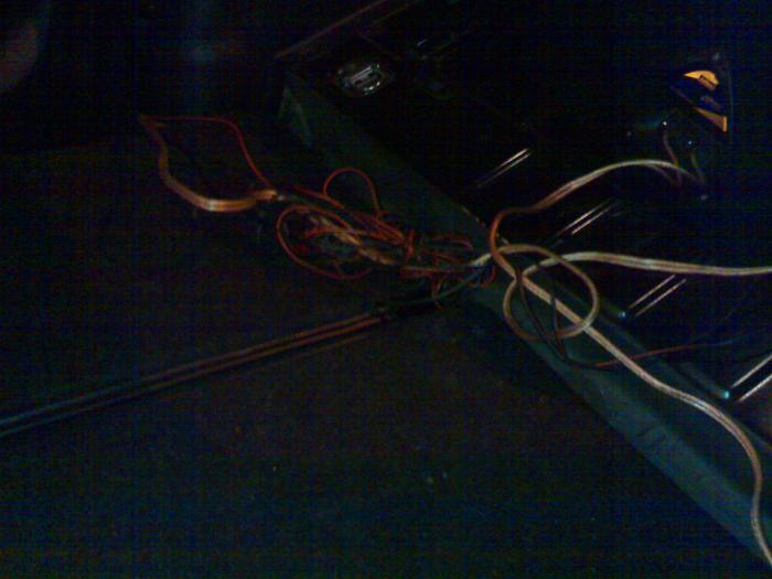

mam Escorta r.94 - na straně co je baterka sundej kolo, sundej ten plastový podběh a uvidíš origo kabeláž. Od baterky to vede jakoby do blatníku. . . pak do sloupku u dveří a až vyndáš u spolujezdce počítač, tak tam do té díry za nímby si se měl dostat . . . Mam tam 25ku kabel a i 50ka se tam vleze. Kouknu po foto ale neslibuju . . .
k baterce dej POJISTKU!! taky nejlépe celý kabel co vede karoserií do "husího krku" a nebo kámošovi sežen nehořlavou kombinézu a hasičák!

Tahat budu 20ku kabel.. Pojistka je samozřejmost, hlavně kvůli tomu mu to chci dělat aby to měl jak to má být.. Foto by bodlo.. Díky moc..

sundej pravé kolo a plastový podběh je tam gumová průchodka

Já tahahal stranou u spolujezdce.Protáhl sem to přes original průchodku mezi ostatními kabely,pak prahama a vzadu za tepecem.
Protáh sem tam 2ks 35qmm
