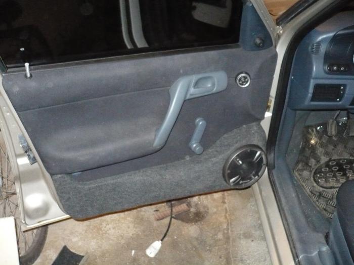

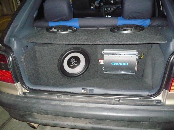

mam dva zesiky jeden 4 kanal a jeden 2 kanal na sub...sub ma 400RMS a dava mu zesik v mustku kolem 300RMS..4 kanal ma 4x60rms, ale nemam jej uplne na plno a krmi vzadu ovaly a v predu kompa..prave baterka mi odchazi tak jsem chtel vedet par nazoru. pre nekdo rika ze setri baterku, coz napr muj kamarad elektrikar,a nekdo zase ze je to zbytecny tak ted vubec nevim no:)

Můj názor je takovej, že sériovou baterku z Feliny by nemělo smysl šetřit, ani kdyby to byla pravda, na to aby táhla dva zesiky neni dělaná..
Kapacir je obrovská baterie kondenzátorů, která se nabíjí když maj zesilovače menší odběr, při špičce se vybije a tim pádem máš najednou jakoby víc enrgie, než je chopná baterie sama okamžitě dodat. ALE tu energii nemůže vzít jinde než z baterky, takže ta je trvale o malinko víc zatížená.

na tie vykony Ti staci aj normal baterka, len ju nesmies vybijat hranim pri vypnutom motore...
mas tam realne tak do 500W, to nie je ziadny prusvih...
Mam toereticky 3kW, ktore idu mozno na 10% a seriovu baterku posilnenu o malu 16Ah vzadu pri zosikoch. 2,5 roka skoro denne jazdenie a zatial chvalabohu no problem
