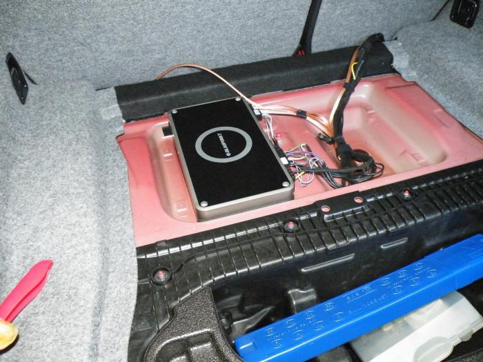

kraliku jojo nakonec to tak dopadne:D mam tam totok heh uplnej total zaklad, zadnej amp navic.. Takze bych to videl na 3p kompo system s 20cm woofrikem misto tech origo pod sedackou - samo MDF podlozku a vytlumit tu origo "ozvucnici", 10cm stredy misto origo do dveri, vysky na zrcatka a najakej woofrik do kufru.. Jen se budou muset natahnout kabely grr:(
foto k příspěvku  od Martyn

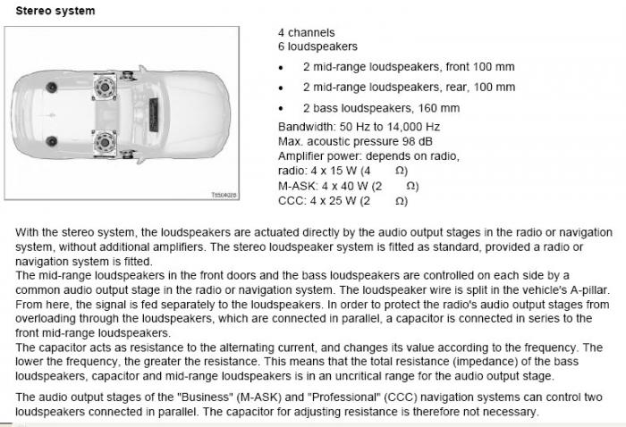

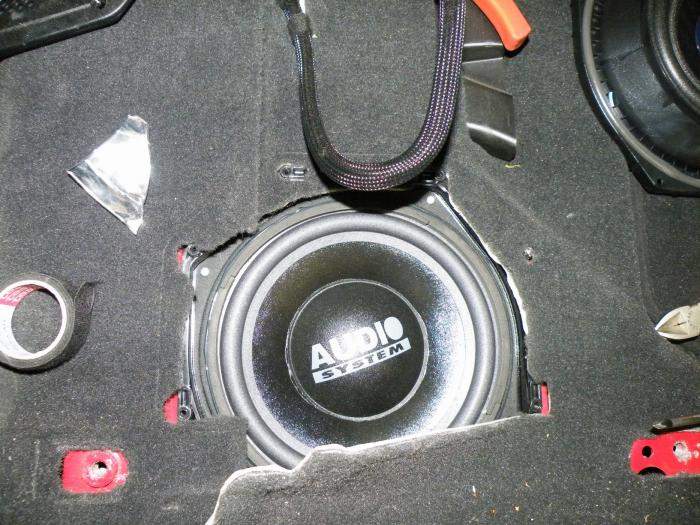

Jinak koukam ze na tom obrazku co jsem postnul jsou jako woofery uvedene jen 160mm safra, ale mely by tam byt 200 mm - musim kouknout co tam teda opravdu je:(
o 12.01.2009, 17:26 | Martyn
Safra ona ani ta 105ka co se mi vali na skrini tam nevypada uplne spatne..:o)

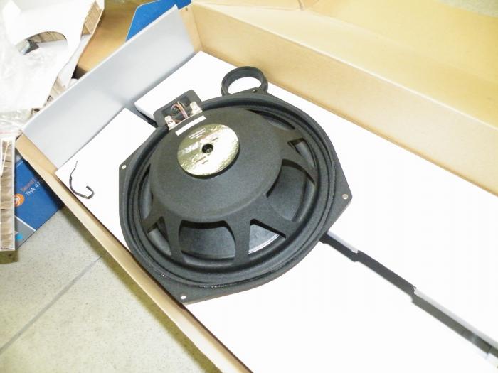

Radio zustane origo nakonec.. Resp. shanim profika alespon.. Zesik uz je na ceste - Blaupunkt THA 475 PnP - necha se pripojit primo k origo radiu a vyuzije se kompletne origo kabelaz a 4x75W snad bude stacit:) Repra ty Audiosystemy, jsem na to zvedavy:)

To by mohlo bejt v pohode. Aktivne to nezapojis, tak asi mustek na 2x180 vid? Nebo jestli ten stred zvladne hrat nekde od 250 tak by stalo za vyzkouseni ty 200 stredobasy napojit zvlast na 2x75 oriznout je LPF na 250Hz a stredak a vejsku uz pres vyhybku taky na 2x75. Co ty trojuhelniky na vejsky, koukal si po nich?
o 14.01.2009, 17:34 | Martyn | Upraveno: 2009-01-14 17:35:42
Je to "poloaktiv" - woofery jsou napajene zvlast nez stredy + vysky - je potreba 4ch.. Trojuhelnicky jeste nemam, musim obvolat BMW dealery jestli je nemaji nekde skladem, pripadne objednat.. kazdopadne je poridim:)

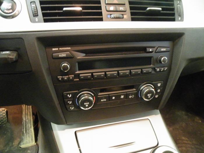

o 09.02.2009, 19:47 | Martyn

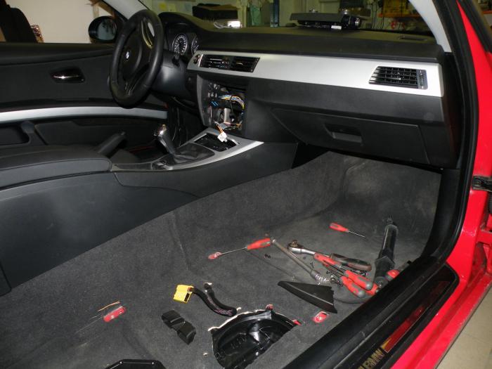

Tak minitusik hotov:)
Uplne original..
o 09.02.2009, 19:53 | Martyn
Neco progresu:)
o 09.02.2009, 19:55 | Martyn

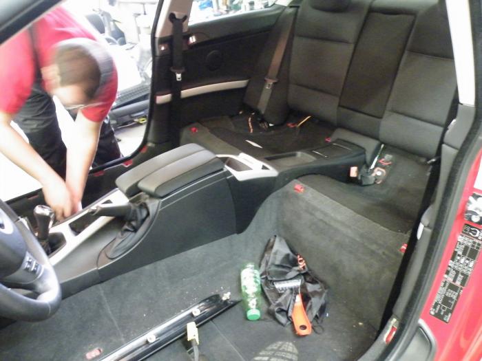

E92 v luzkove uprave:)
o 09.02.2009, 19:56 | Martyn

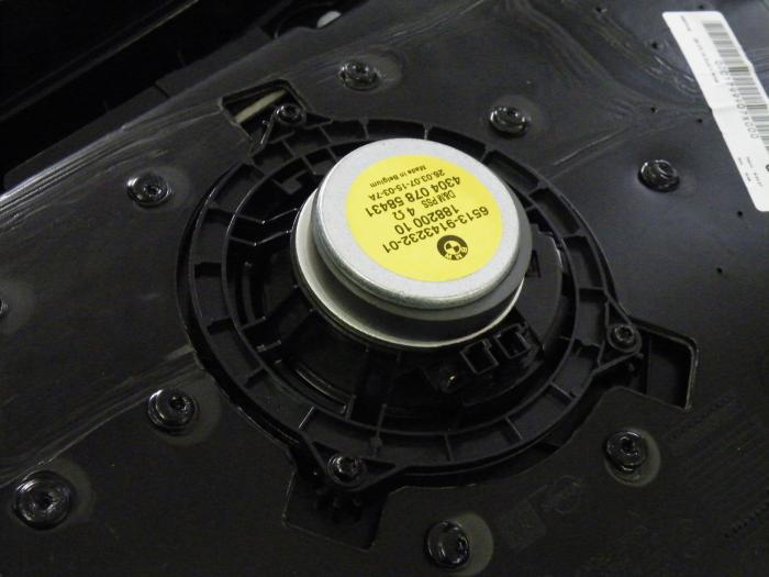

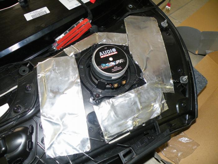

Origo simratka ve dverich..
o 09.02.2009, 19:57 | Martyn
...vyhodit a nahradit..:)
o 09.02.2009, 19:59 | Martyn
..nove pusobiste pro 20 cm masiratka prdeli..:)

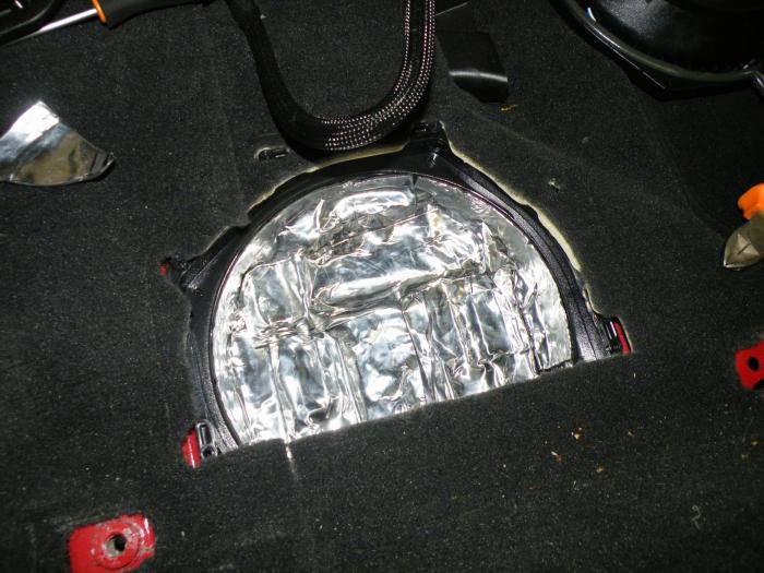

o 09.02.2009, 20:00 | Martyn

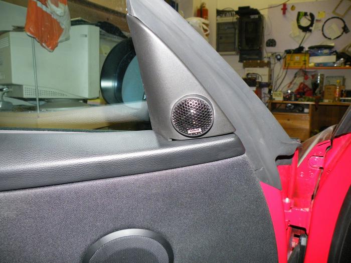

...tytok..
o 09.02.2009, 20:01 | Martyn
in position
o 09.02.2009, 20:03 | Martyn
krmitko..
o 09.02.2009, 20:05 | Martyn
vyskace
o 09.02.2009, 20:06 | Martyn

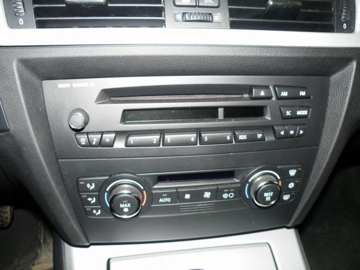

A professional BMW HU by ///Alpine:)
o 09.02.2009, 20:07 | Martyn
vypada mnohem lip nez bus, hraje lip a umi mp3.. vse funguje 100%, dokonce i palubak na radiu lol:o)
o 09.02.2009, 20:10 | Martyn
Timto jeste jednou diky klukum z extrem audio za instalaci, hraje to podle ocekavani moc hezky (s originalem nesrovnatelne), instalace (skoro:) plug & play, vse fachci jak ma, rozumna cena, spokojenost:)
