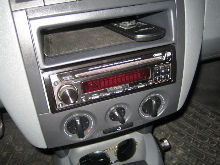

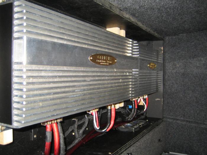

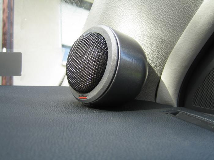

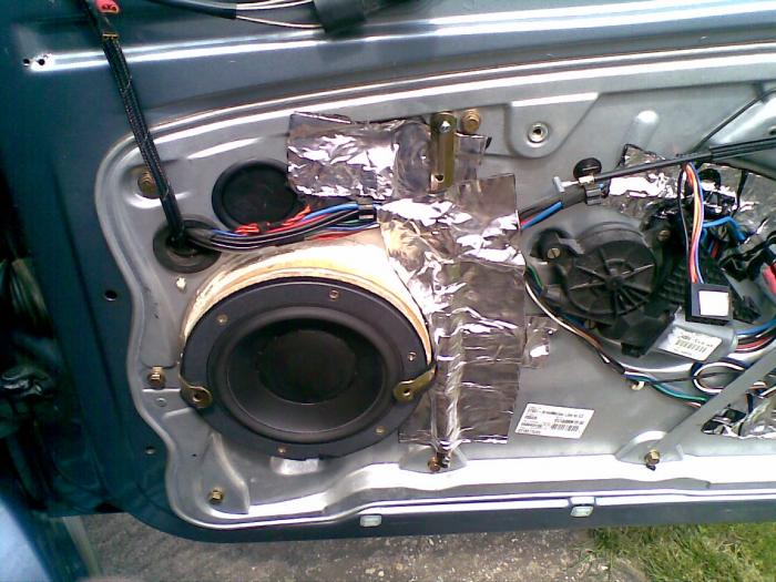

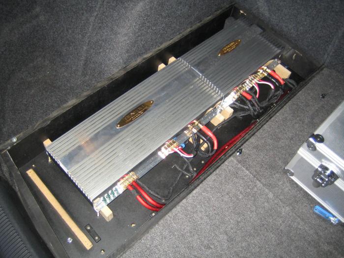

Po minulej sezone EMMA a po pozbierani skusenosti sa mi podarilo TUS-nut cely system, a musim povedat ze po nainstalovani posledneho komponenta v retazci som so zvukom zase nadmieru spokojny. Najvacsia zmena prisla z premeny z pasivneho systemu na aktiv, co sa podarilo tak dobre ze woofer som mohol likvidovat z kufra.
Tu sú komponenty:
Nakamichi CD 400 --- Clarion HX D2
Morel Hybrid Ovation - Dynaudio Esotec System
DLS A3 --------------- Genesis Dual Mono
DLS A6 --------------- Genesis Dual Mono Extreme

o 06.01.2009, 15:13 | lukee_cz
neni ta HX-D2 takova "nevyuzita" JEN na 3way aktiv? :-)
moc hezka zmena
o 06.01.2009, 15:29 | frantobmw
lukee - je to len 2 way aktiv :) 2 vysky, 2 stredobasy nic viac nic menej... Hx je velmi kvalitne radijko a co je najdolezitejsie ma taky charakter zvuku aku milujem :D
o 06.01.2009, 15:35 | lukee_cz
franto: jo vidis, spatne sem si precetl popis. A zvuk HX je vazne luxusni, to souhlasim

Prve Frantove slova po instal: hmm.... Mozem znovu tlmit dvere....Mal som moznost si to vypocut ,odost prijemnejsit zvuk ako na dls,dost dobry skok. Uz len nasporit na poriadne kable a potom sup na Esotar ;-)

Cau franto, blahozelam k instal :-) Dufam, ze si zvukovo spokojny...vysky si smeroval inac oproti pasivu ci si ich nechal ako boli?..uz sa tesim na EMMU, ze sa zase popocuvame, inac uz aj mne sa podarilo "vyhodit" vsetky A3 ;-)

gregi: Dakujem, momentalne som uplne spokojny so zvukom,dosiahol som svoj ciel(to neznamena ze nemam ine do buducna) ale zatial ma to uspokoji. A vysky mam uz nasmerovane ciastocne na usi.
