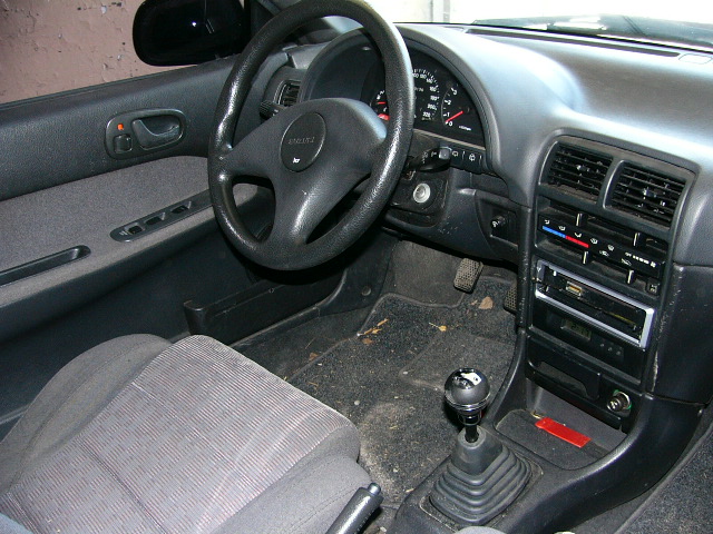

Dveře jsou ze swifta cabrio. A vzhledem k tomu, že už půl roku stojí auto rozebraný a předělává se, tak se zázasů nebojím jsou tam hodně jednoduché tapeci ze sololitu (nebo jak se to jmenuje) bude je dělat nové asi z tenké překližky aby to bylo pevnější.
o 05.01.2009, 14:37 | Tweety_xx
Blbě vidět ale je to nějak takto.

o 05.01.2009, 14:45 | jdoizo
Escudo: myslel jsem to jako pojem :-) pro laika je to někdy možná až matoucí, že by repro hrálo "zaroh" :-))))
