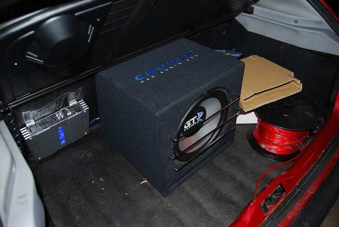

o 04.01.2009, 20:51 | MaxxT
nekolikrat jsme instalovali GTR 250.2 a GTR 300 a vzdy spokojenost, jako zakladni sestava velice postacujici, za priznive penize
foto k příspěvku  od MaxxT

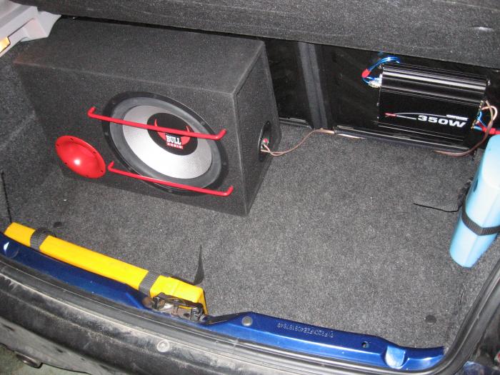

Tak namontovano a musim rict ze maximalni spokojenost.. Je to na me az moc silny a hraje opravdu pekne.. Sem 100% spokojeny vrele doporucuju a diky martin.dusa za rady po icq ;)
foto k příspěvku  od Sandak

o 08.01.2009, 21:32 | DaveX
jak to máš přidělané k podlaze?
o 08.01.2009, 21:38 | Sandak
Na woofer sem prilepil sekundovim lepidlem dva pruhy suchyho zipu a drzi to tam jako cert na tom koberecku... mam dost velky problemy to oddelat kdyz sem potreboval s tim pohnout... nechci ho pridelavat napevno abych ho moh vyndat kdybych potreboval a hlavne pod tim kobecem je jenom plech protoze rezerva je zespodu na podvozku takze neni ani kam vrtat... myslim ze suchej zip je dobry reseni kdyz to tam tak dobre drzi
