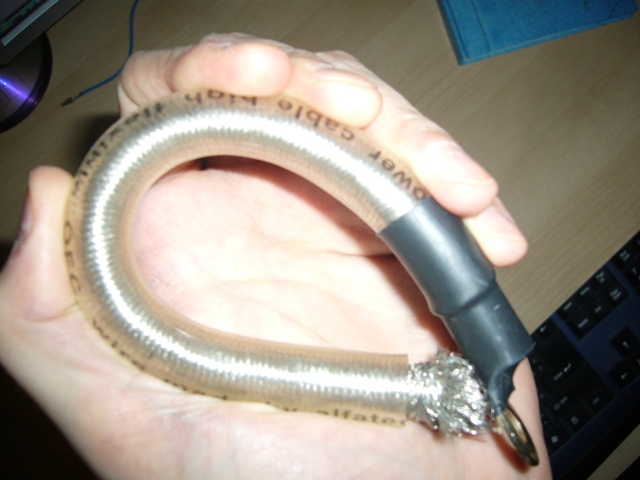

o 03.01.2009, 19:10 | hifim@ni@k
Tak tady máš 50mm2 Alfatec v akci :-)

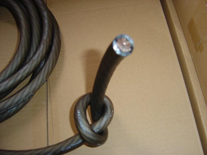

takto ohybny je monster cable 50ka, radost pracovat stym. v tvojom pripade na take kratke vzdialenosti staci uplne 25ka
foto k příspěvku  od mendo

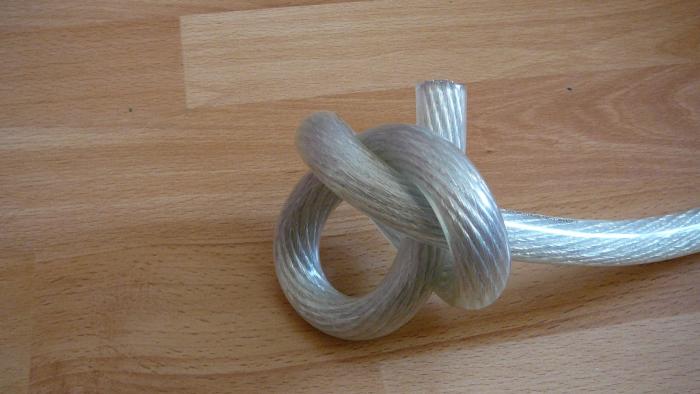

o 05.01.2009, 13:07 | buddha
mi to nedalo a taky jsem si zauzloval :)
foto k příspěvku  od buddha

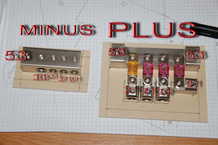

o 07.01.2009, 07:09 | shaft.cz
sorry za OT: to mendo: jaky mas postrech z toho distribucaku od audison con.? Koukal jsem na info, a chapu to tak dobre ze ma vstup 53 na plus a 4 vystupy 21,4 kazdej zvlast pres pojistku a pak vstup 53 na minus a 4 vystupy 21,4 z nej pro kostreni? Ptal sem se tri prodejcu a nikdo nevi kazdy vychazi z jednoho obrazku od audisonu z webu. Diky moc

o 07.01.2009, 11:13 | mendo
shaft: ten rozvodak je ako pises. + ma 2xin, GND len 1xin

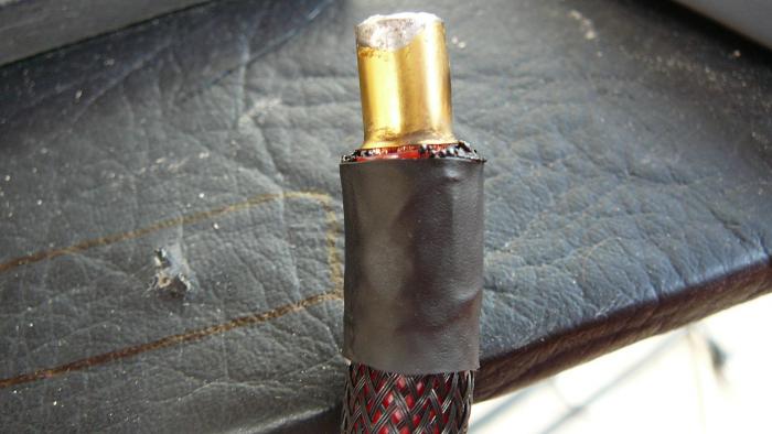

a kdyz uz jsem u toho, napajeci kabel ktery do nej mate navedem mate v dutince nebo naostro, koukam ze ma diru tam 1cm dlouhou na pripojeni a utazeni.
o 07.01.2009, 13:52 | mendo
shaft: NZ
25ky mam ako na obrazu, 50ku bez dutiniek. Vyse mesiac som zhanal a ani v DE vtedy nemali. Robi ich napr. carpower. S dutinkami je to super ak viac krat vytahujes kabel tak sa ti nestrapka a menej oxiduje

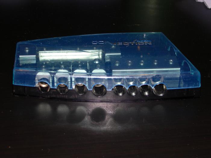

o 07.01.2009, 16:16 | noclue
aby som ten audison uviedol na pravu mieru, tak tu mate este jedno foto jak sa to da rozobrat,
dodavaju sa k tomu aj 2 redukcie 21-->10qmm
foto k příspěvku  od noclue
