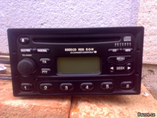

Nevíte prosím někdo jak odblokovat autorádio z Ford Focus??? Je to model 6000CD, origo autoradio které se dávalo do fordu. Kamarád koupil auto a bohužel je v něm zablokované radio...

ilust. foto
foto k příspěvku  od TomasW

V prvy rade tohle neni radio do focuse, ale do galaxy, ve focusu bude spatne sedet v dire:-)
v druhy rade, nikdy ti to nikdo nezjisti podle VIN auta to je nejvetsi mytus a blbost
a v treti rade kontaktuj me na ICQ
a gratis to neni, aspon u nas ne....
EDIT: koukam ilustracni foto:-) njn doufam ze kamarad ma to spravny radio:-)

o 31.12.2008, 19:28 | Pavel 528
samozrejmne pokud mas to radio k tomu autu
jinak se to resi pomoci vyrobniho cisla radia....

hoff, ja rikam ze obecne u forda je to blbost, pokud si prodejce vede databazi jaky radio bylo v jakym modelu, tak je jasny ze Ti to zjistej.. ale nema to nic spolecnyho s VINem, ten kod by Ti rekli i kdybys jim nadiktoval SPZku :-)
EDIT: je to ciste o databazi, neni to jak nekdo rika "zakodovany" ve vinku.. Smerodatny pri zjistovani kodu je cislo Mxxxxxx a u novych modelu Vxxxxxx

kod radia neni a nikdy nebyl zakomponovanej ve VIN a to ze Ti ho zjistili je vec databaze....
to s tou SPZ bylo mysleno, tak ze pokud koupis novy vuz tak mu je pridelena SPZ, tzn. ze pokud je vse original, zjisti to na zaklade VIN a treba i spzky a nebo i cisla prodejni zakazky (nebo i zakazky ze servisni prohlidky)... ale vymena radia je tak na stejno pravdepodobna jako vymena SPZ pri preregistraci, tak reci o VINku a kodu radia nejsou na miste, kod pak zadas parkrat spatne (dostal sem ho preci z forda ne? :)) a s radiem si muzes vis co, proto je hrozne tezky vyndat radio opsat seriovy cisla a zajet do forda na tutovku, nebo pak zmineny kalkulatory na webu, ktery zase sou u Vckovy rady k prdu... Tot vse

no proste hoffe jsi Samantuse a me fakt nepochopil,proste NELZE spojovat radio s autem,protoze proste po x letech vubec radio ktere bylo prodane v tom ci onom aute,tak uz v nem davno byt nemuze....
tedy pokud pujdes do Fordu,tak je ti VIN od auta zcela k prdu,protoze to radio puvodne z toho suta uz davno byt nemusi,.....chapes????

o 02.01.2009, 11:56 | kral007 (eXtrem-audio.cz) (M)
jde to, u fordu je databaze co vyjelo z vyroby, pokud je to radio puvodni, kod se da u dealera dohledat, pokud to vymenil nekdo za jiny nez namontovali na lince tak pak se vola pywojovi :-)
