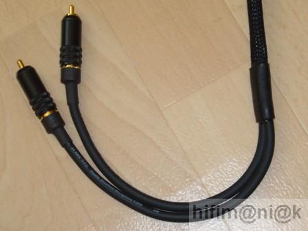

Takže ještě jedna věc. Kabel mám na poště, předpokládal jsem že středový napájím na střed a izolaci na plášť. No a když koukám na obrázky, tak tam jsou vodiče dva.
foto k příspěvku  od hifim@ni@k
o 30.12.2008, 20:27 | Ravo | Upraveno: 2008-12-30 20:27:51
Ajajaj....řekl bych, že jsi zakoupil špatný typ kabelu :-(
Tento kabel je podle mě určen pro symetrické zapojení např. mikrofonů na XLR (canon) konektory (HOT-červený (+) a COLD-modrý (-), stínění je tam jako další). Pokud bys chtěl využít toto zapojení, musí to umět celý řetězec (tzn oba komponenty který takhle propojuješ). Je to kvalitnější, ale v autohifi sem se s tím ještě nesetkal, viděl jsem to jen ve studiové technice.
Pokud chceš využít tento kabel, tak oba (modrý i červený) spojit a zapájet na středový pin cinche, oplet na stínění. Popř můžeš využít jen jeden středový a druhý vůbec nezapojovat.
Nedokážu si představit, že by tě napadlo zapojit u sterea pravý kanál na červený a levý na modrý a zem použít jen jednu (popř si ji tam dobastlit). To by bylo pěkný psycho a jjá bych to tak určitě nedělal...ale třeba jsou teďka nový metody že? ;-)

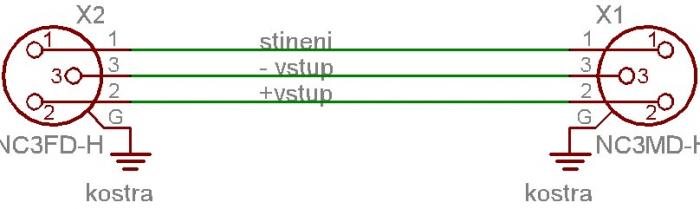

simetrika XLR pouziva 3 zily, nie 2 ;-) .Kabel mas dobry, cerveny das nastred, modry na zem a tiene pripojis na jednu stranu/ alebo obidve (zalezi od zapojenia zeme v komponentoch, aby nevznikala zemniaca slucka, najlepsie by bolo odmerat prienik EMI v obidvoch pripadoch vo vysokofrekvencnom pasme), ale myslim si , ze v tvojom pripade bude najlepsie ked ho pripojis na zem toho konektora, kde budes mat spotrebic najlepsie uzemneny(cize zosik)...PS: pozor na studene spoje:-)

DemonBob sorry nemozem s tebou suhlasit...zemnenie sa pripaja na lepsie zemneny komponent , cize zosik, smerovost s tym nema nic spolocne....foto simetrickeho kabla XLR

symetrický kabel používá 3 žíly ale mikrofoní kabel je stavěn na jinou frekvenci než signálový aspon teda myslím
o 30.12.2008, 22:22 | DemonBob

o 30.12.2008, 22:22 | -gregi-
Najlepsie to odmerat....a uvidis ci tam bude rozdiel
o 30.12.2008, 22:24 | -gregi-
cerveny vodic na +, modry na - a tienenie pripojit na - na strane zosiku a ma to hotove...ci bude pocut rozdiel medzi kablami za 40kc/m necham uz na subjektivnych pocitoch posluchacov

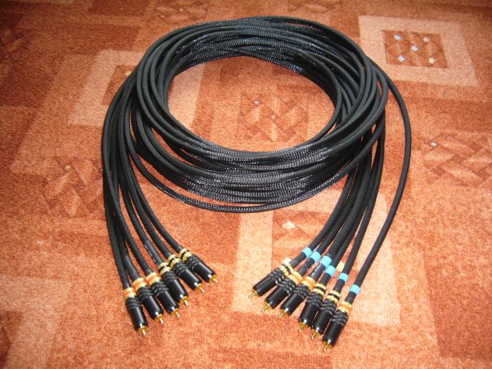

o 20.03.2009, 08:39 | hifim@ni@k

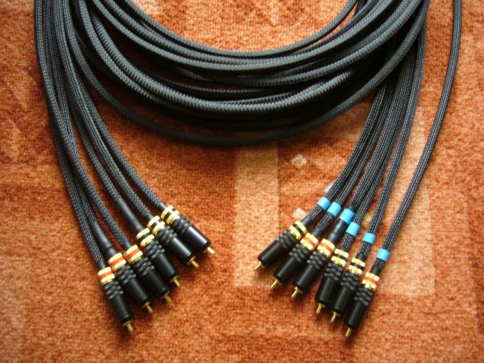

o 20.03.2009, 08:40 | hifim@ni@k

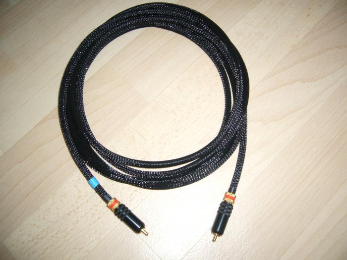

o 20.03.2009, 08:42 | hifim@ni@k

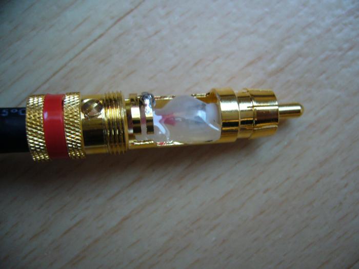

o 21.03.2009, 11:08 | hifim@ni@k

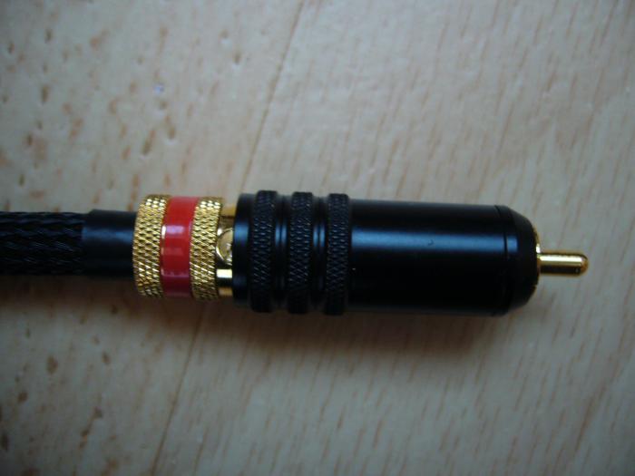

o 21.03.2009, 11:09 | hifim@ni@k
