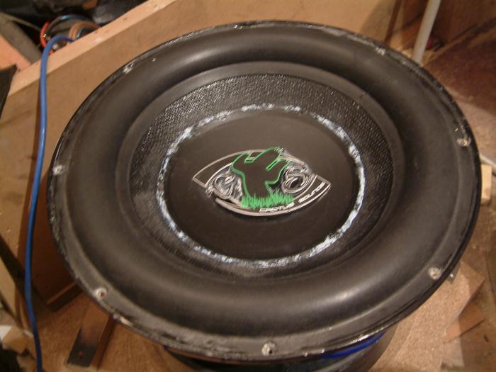

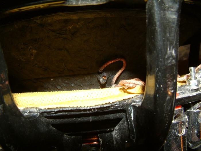

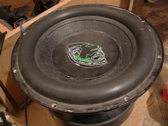

hodím vám sem pár fotek z opravy wooferu. Při několika desítkách pokusů(měření, burps) to nevydržel přívodní kablík od svorky k cívce a prostě uhořel. Je to jednoduchá oprava takže Recone wooferu nepřichází v uvahu.
Takže duležitý je opatrně odtrhnout vrchlík aby se nepoškodil.
foto k příspěvku  od petis

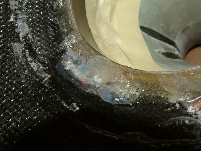

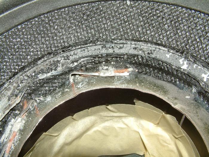

Musíme dávat pozor aby kousky odletajcího lepidla nenapadaly do cívky proto jí hned po odendání vrchlíku zalepíme papírovou páskou

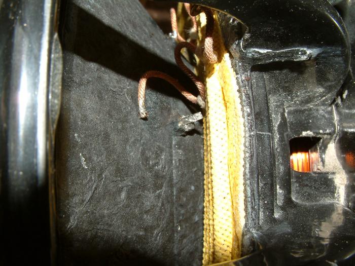

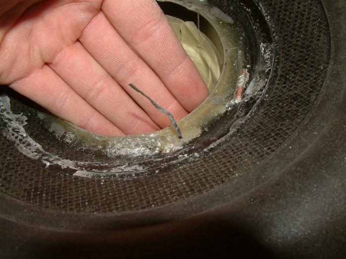

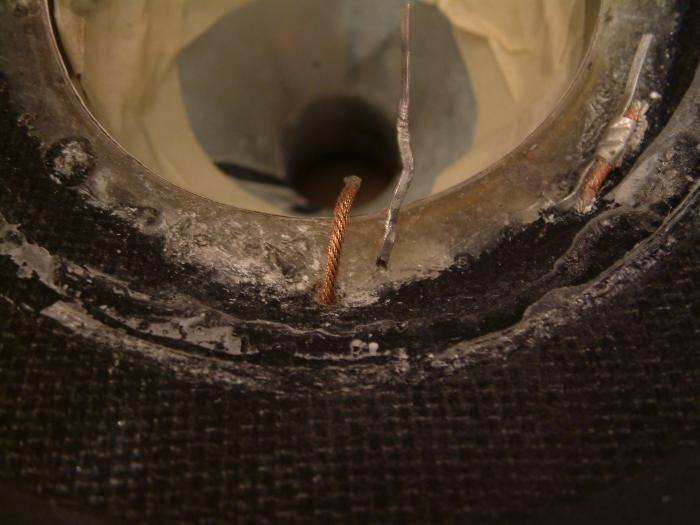

na fotce je vidět zafixování kablíku a drátkem od cívky to musíme opatrně vydolovat z lepidla.
a tady už je samotnej drátek od cívky

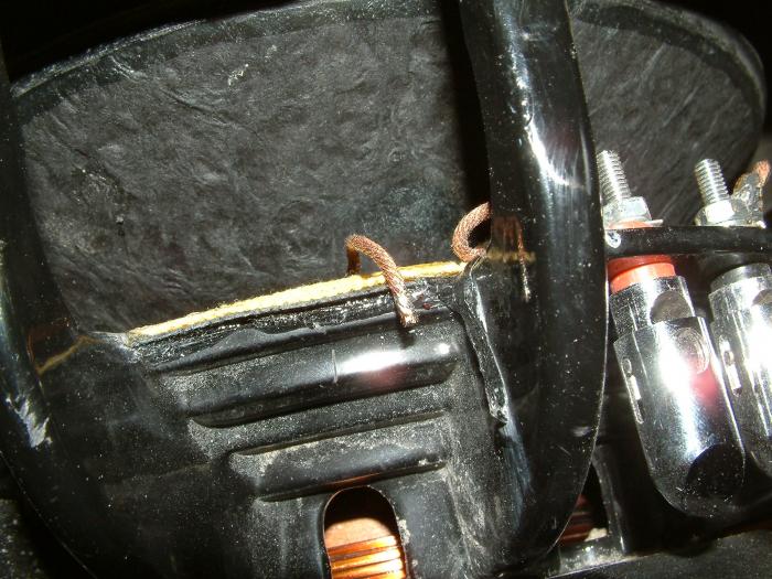

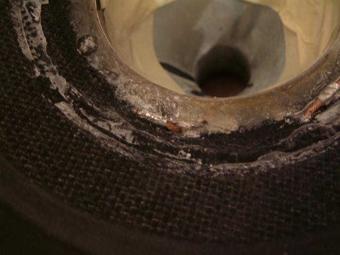

o 26.12.2008, 16:56 | petis
a to je on parchant co nevydržel:-)

a ted ke kablíku. je třeba ho pocínovat aby se dal snáz prostrčit otvorem.

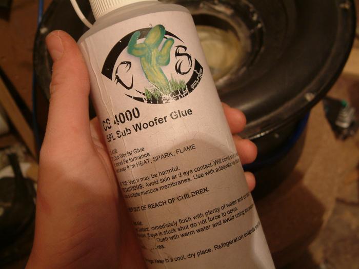

pro zafixování použijem speci lepidlo a s aktivátorem at utoho nečumíme pul dne:-)

o 26.12.2008, 17:11 | petis
odrthneme pásku co je v cívce, očistíme vrchlík a přilepíme ho.
Práce na 20 minut a zas je woofer připraven k okamžitýmu použití:-)
