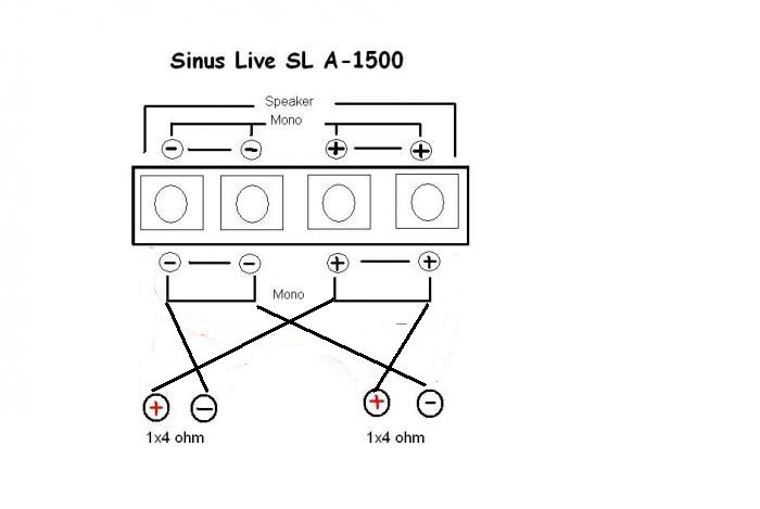

Zdravím mam hifonic zx-1264 a chtěl bych ho krmit sinus Live Sl A-1500,chci jen vědět jestli jsem to nakreslil dobře aby mi to vyslednou hodnotu dalo 2ohm...pokud se pletu prosím opravit,a pokud je dostačujicí kabel 35qmm...děkuji všem za postřehy:D

o 24.12.2008, 18:10 | petis
tohle je paralelní zapojení tedy na 2 ohm. Ale zajímá mě proč taháš mínusy z plusů a naopak?
A mužeš použít všechny svorky . Výstup je vždy mono
o 24.12.2008, 18:12 | hanzy10
ježiši sorry...ja jsem si to neuvěddomyl..a dal to naoma..jasny že vše co je plus ma jit na plusovou zdířku a to same i mínusu:D

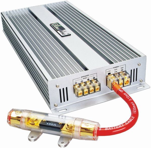

má to sice terminály na 50 ku kabel, ale já do něj 50 ku kabel od zealum nenarval ani za boha.. musel jsem ji trochu ostříhat
Myslim že 35kou nic nezkazíš....
o 25.12.2008, 00:41 | petis
nee SL 1500 má na 25ku kabel max:-)
o 25.12.2008, 00:44 | Rocco. | Upraveno: 2008-12-25 00:53:52
Tak ste mě tak zblbly, že jsem se musel jít podívat do auta a je v tom docela bordel :)
Na netu je to focený s 35 kou kabelem k tý externí pojistce, ale dávaj to s 50 kou ...

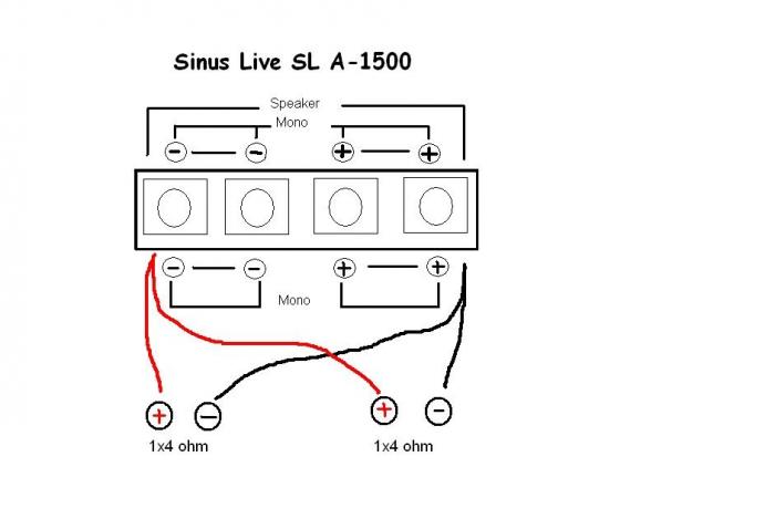

super takže dostačujíci...mno a stim zapojemin pro ty dvě SW do tech 2 ohm utahne je??? takže kdyz dam kazdy drát do zdířky jak ma byt...tak to mono mi uděla v mustku 2ohm ???enbo mi někdo poupravte to schéma..ja kto ma byt tedy pro ty dvě SW...D9KY..a kondik zatim asi neni potřeba že....

zkus to takhle. prostě jen nataháš kabely mezi zesem a SW

o 25.12.2008, 10:11 | Rocco.
JInak tohle neni mustek. Monobloky se nemustkujou. mustkujou se jen dvou a více kanaový zesilovače.
A kondík zapotřebí nebude a když nebudeš mít dost elektriky, tak to bude potřeba řešit lepšíma kabelama nebo baterkou...
Co máš za baterku?
o 25.12.2008, 10:11 | hanzy10
Rocco: diky takhle tedy zesik pojede na 2ohm???jo a jestě se chci zeptat na tu externí pojistku,,,takže na napájecím budu mit dvě pojistky???a kolikatka by měla byt ta druha když tahle 150A ???asi blbe otazky...ale furt mam nekdě nedostatky...takže diky
o 25.12.2008, 10:17 | Rocco. | Upraveno: 2008-12-25 10:18:51
takhle ti to pojede na 2 Ohmy a pojistku máš jednu u toho zesilovače to je pojistka pro zesilovač, tu nech na kebelu u zesilovače a ještě jednu stejně silnou teda 150A dáš k baterce.
