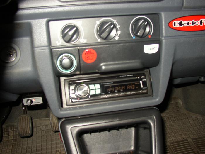

o 24.12.2008, 13:07 | basstard | Upraveno: 2008-12-24 13:09:02

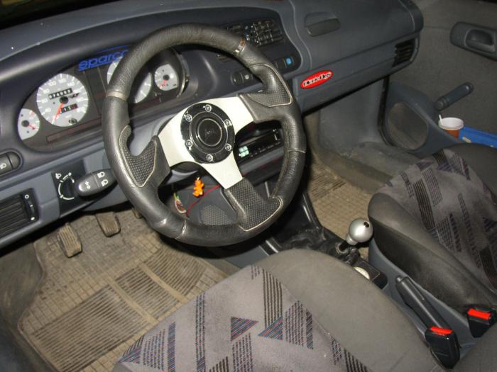

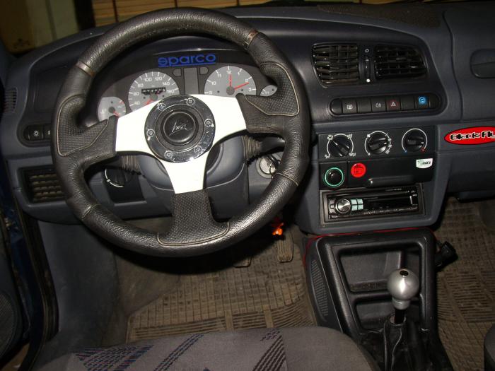

tak začneme rádiem : alpine cde 9870r
pod zapalováním je umístěno ovládání zesilovače RF punch
foto k příspěvku  od basstard

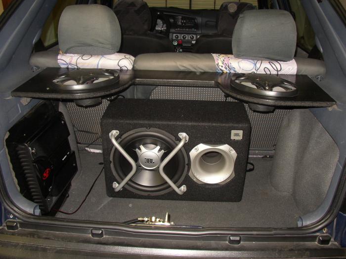

o 24.12.2008, 13:12 | basstard

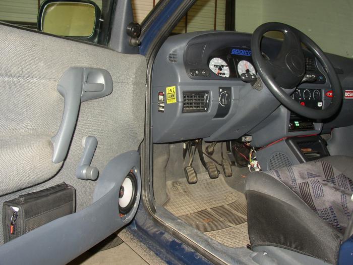

další na řadě jsou kompa ve dveřích: GROUND ZERO TITANIUM GZTC 13MK² které hrají prozatím z rádia, středobas se vešel přesně do originál uchycení a výška je u ovládání zpětného zrcátka
jinak tento volant už je minulostí, nyní tam je sportovnější 30cm

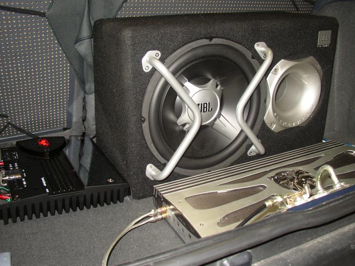

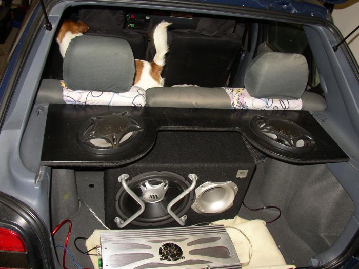

o 24.12.2008, 13:16 | basstard

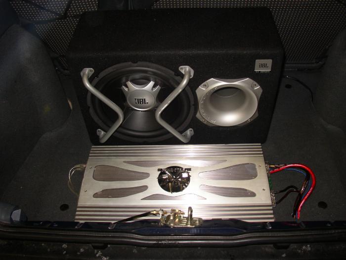

v kufru je umístěn subwoofer JBL GT5-1204BR který pohání RF punch 2002 (nově SOUNDSTREAM picasso) a ovály v podomácku vyráběném platu jsou značky GroundZero stejné řady jako přední kompa

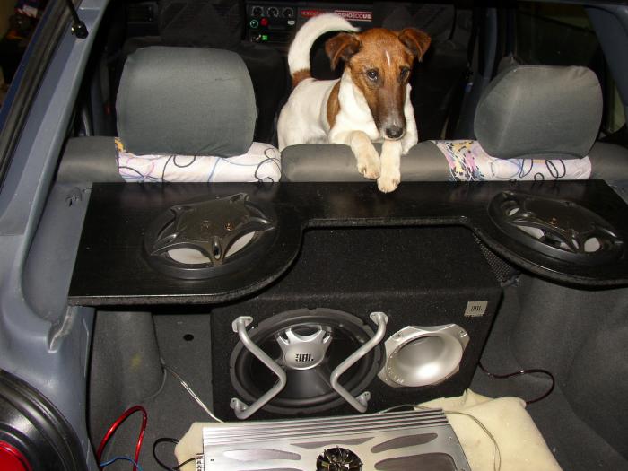

o 24.12.2008, 13:19 | basstard
náš pes v autě mi pomáhá zapojovat new zesik :-)
o 24.12.2008, 13:19 | Bladzej
Jak hrajou ty ovály? Příde mi že tam bude akusticekej zkrat. máš tlumený dveře?

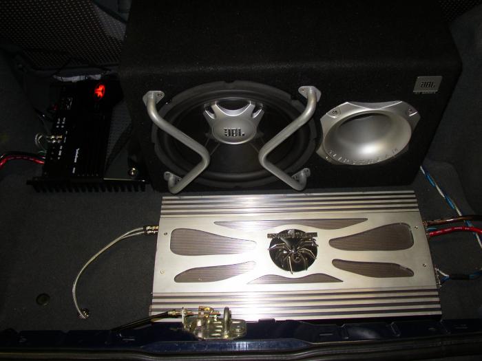

o 24.12.2008, 13:21 | basstard
tady je už zčásti vidět nový dáreček který přišel včera, zatím zapojeno jen na testování. přes vánoce musím vymyslet jak to umístit v kufru - pokud má někdo nějaký nápad sem s tím ...

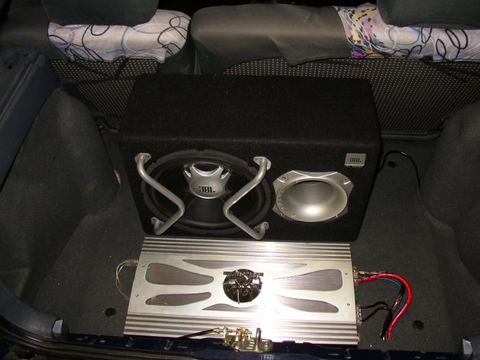

o 24.12.2008, 13:24 | basstard
zapojeno jen na vánoční testování, položeno na molitanu v kterém dorazil zabalený ten zesik.
o 24.12.2008, 13:25 | petrb
jako docela pekne, ale nelibi se mi ze tam mas pouzitych nekolik znacek, a pak me pridou take ty ovaly celkem zbytecne kdyby byly poradne vytlumene predni dvere a kompa hozeny na zes, tak v zadu nic nepotrebujes, akorat si myslim ze to zkresluje, ale to je jen muj nazor chapu ze kazdej mame jinej vkus, ale jinak dobry.
o 24.12.2008, 13:26 | CarMedia.cz
suprový zesilovač.. ale trochu kvalitativní rozdíl oproti subwooferu..
o 24.12.2008, 13:28 | basstard
bladzej: hrajou taky jen na rádio. a zvukově to jde, spíš slyším jen výšky a malinko basy. nevím jak tam vyřešit ozvučnici...ale v novém konceptu hudby asi to uplně zrušim ty zadní repro a budu hrát jen ze předu přez zesik RF který jsem ted vyndal

petrb: jo původně jsem chtěl od jedné značky ( GZ ) všechno ale časem se mi začlo líbit i jiné komponenty...
jak píšu níže tak chci to trochu překopat a dát ten starší zes RF 100w rms na přední kompa. ale rádio má zas výstup jen na 1pár rca..

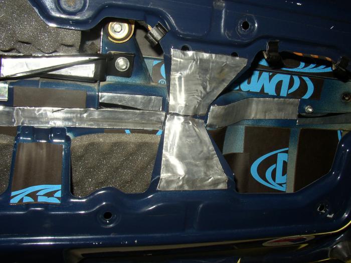

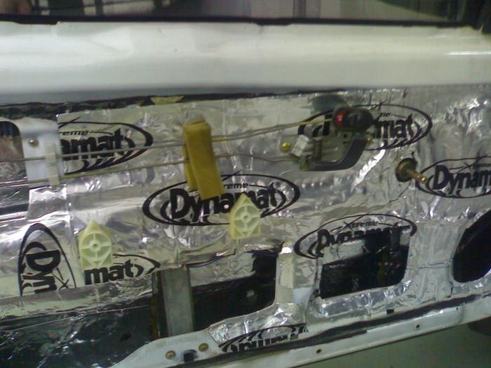

o 24.12.2008, 13:43 | basstard
jinak vytlumené mám přední dveře a zadní kufrové dveře (foto). tlumeno dynamatem original, dyna extrem, sikdadamp a akustický molitan

o 24.12.2008, 18:02 | Aligátor
no plato mne nebere a tlumení u mne není tlumení máš to naplácané jak se ti povedlo od každého něco :-(
Takto to nějak vypadá když tlumím jen abys měl představu.
foto k příspěvku  od Aligátor

o 24.12.2008, 18:56 | Midnite
nj tlumení není zas takový zázrak no, ale Ali :) tys byl taky příkladem akustického zkratu :)
o 24.12.2008, 19:03 | basstard
tak pro všechny ještě jednou plato půjde brzo pryč aby tam nebyl akustický zkrat = největší hrozba začínajícího hifíka :-)
to tlumení je lepené vedle sebe, na fotce to vypadá hůř než ve skutečnosti. nemám tolik peněz na komplet celé auto ve vrstvách.
o 24.12.2008, 19:06 | basstard
u toho tlumení bych chtěl dodat že sem toho měl docela málo a snažil jsem se pokrýt co největší prostor, asi to není nejlepší ale nemám to na dbdrag a drnčení plechu mi až tolik zas nevadí..

o 24.12.2008, 20:03 | Midnite
Collin: zbytecne prehnana reakce Mishana, stacilo napsat ze to tlumeni neni ono jak ostatni..
Basstard: kvalitneji vytlumit a mas to dobre, staci kdyz tam prsknes na kazde dvere 2 desky vibry 25 a je to..

mishan: jj to vim :), ale kazdy nekdy zacinal
basstard: je pravda ze v tlumeni by se nemelo setrit a to ze ti drnceni plechu nevadi: proc si teda tlumil? :D

o 24.12.2008, 23:10 | Midnite
Ali byl to topic take o tlumeni a hodil si tam dvere ktere se tlumily Dyna extremem a v prednim plechu si mel normalne nezadelane diry, mel si to jen oblepene a nijak zadelane.. tak jen pripominam (nic proti) a nekteri clenove ti to taky pod tvou fotku napsali :) (Jo a nebyl to tvuj topic, ale prispival si tam)... nevim jestli si to pak necim zadelat nebo tak neco.. Ale musis brat ze chybama se clovek uci viz Basstard.. (neni to nic proti tobe, aby sis nemyslel ze vyvolavam rozbroje)

Ali: daval si priklad ke kteremu si napsal: Toto je spravne tlumeni odeme (nebo neco na tento zpusob) a nemel si tam zadelane diry na vnitrnim plechu. jestli nechapes, nevadi.. takze to je vysvetleni toho co sem napsal jestli si to nepochopil

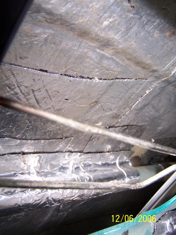

o 24.12.2008, 23:58 | Aligátor
ty vole to že nemám zadělané dveře tak spůsobí akusický skrat :-) asi myslí tuto fotku ? prosím odborníky co je tam špatně aby napsali . Díky.

o 25.12.2008, 00:03 | Midnite
nezadelane diry, bude ti to profukovat :P jestli teda nemas fakt huste pridelany tapec...

o 25.12.2008, 00:09 | Aligátor
díky mishane ale zajimá mne jen jestli mám dobře tlumení bo midnite mne odsoudil že je to špatné.
o 25.12.2008, 00:11 | Midnite
Ali: neodsoudil, tak se jen ptám jestli máš dobře přidelaný tapec že dobře těsní, nebo tam jsou repro nebo nevím. ale co mě učili tak všechny díry zadělat aby nic neprofukovalo
o 25.12.2008, 00:12 | CarMedia.cz
v tomto případě se musím zastat Midniteho.. jestli dobře vidím, tak napravo je otvor na středobas.. V tomto případě by bylo skutečně záhodno zalaminovat, nebo zanýtovat otvory a přetlumit.. Takto po stránce odstranění vibrazí supr, po stránce zvukové k ničemu..
o 25.12.2008, 00:13 | Aligátor
revilofifi.cz - jedná se o vytlumení plechú repra tam umístněné nejsou jen v kufru SW :-)

me by zajimalo jak souvisi akusticky zkrat s nezadelanyma dirama ve vnitrnim plechu dveri, muze mi to nekdo objasnit?

mě by zajímalo jak hrozný je ten akustický zkrat u toho plata. proč je to tak špatné podle odborníků atd... chci se něco dozvědět a udělat to lépe a ne se tu hádat o kravinách.
o 25.12.2008, 00:23 | Midnite
basstard: vyres to jako vsichni rozumni. Plato hod do skarpy. dopredu si dej kvalitni kompa a vzadu sw a si vysmaty
o 25.12.2008, 00:25 | petis
membrána oválu nemuže stlačit žádnej vzduch pod sebou takže se jen nekontrolovatelně plácá, a nedálá žádnej zvuk.
o 25.12.2008, 00:26 | Bolthorn
No nevím proč tolik kritiky.. Jasný, to tlumení je odbyté, ale jestli s tím je basstard spokojený, tak proč ne, je to otázka priorit každého jedince.. Viděl jsem daleko horší instalace..
o 25.12.2008, 00:27 | swep
ja kdyz sem mel ovaly v plate a pod tim suby tak se mi to jakoby rusilo, nevim cim to bylo ale kdyz sem je vyhodil tak to hralo uplne jinak a hodne lip a to sem mel plato pres cely kufr
o 25.12.2008, 00:28 | basstard
midnite: dyt tohle jsem psal už někde na začátku. tak jak píšeš je to v plánu...mám ještě ten dvoukánál RF který chci využít na ty kompa vepředu.
o 25.12.2008, 00:31 | Midnite
za 1. pozdravuj psa
za 2. nez zapojis tak to poradne zatlum, nebo budes zklamany a prace navic.
za 3. podme vseci spat :)
o 25.12.2008, 00:31 | mishan
swep: to je právě ten akustický zkrat ;-)
o 25.12.2008, 00:32 | mishan
Midnite: vyjímečně s tebou souhlasím....
o 25.12.2008, 00:33 | basstard
boltron: zlepšit tlumení je v plánu, ted sem koupil zes tak nejsou love. na tý fotce co jsem nahodil to vypadá hůř než ve skutečnosti to je.
petis: jo dík, ale výšky na oválech hrají v pohodě a trochu ten středobas je slyšet. neplácá to jenom naprázdno... , jáko chápu že v uzavřence na zesíku by to bylo supr ale nemám to tak.

o 25.12.2008, 00:39 | hifim@ni@k
Akustický zkrat.
Reproduktor pracuje s tlakem před a za membránou. Přičemž ten za ní musí být vyšší, je to dáno konstrukcí. Proto je třeba zajistit utěsnění dveří. V případě, že dojde k vyrovnání tlaků, hraje reproduktor do akustického zkratu. V reálu to znamená znatelnou ztrátu v oblasti basů.
Tak nějak :-)

basstard: středy a vejšky z oválu budou hrát dycky, nepotřebujou nějakej prostor aby zahrálÿ.

princip toho zkratu je mi jasny jen sem nechapal jak to souvisi s tema dirama ve dverich kdyz na to prijde tapec.. uz mi to bylo vysvetleno

Pokud je např. woofer free air tak má tužší závěs, který nahrazuje ten vzduchový polštář.
A myslím si, že i ovály jsou konstruovány podobně. Tedy tak aby zahrály i bez ozvučnice. Dávají se většinou do plata a kufr je jako ozvučnice stejně moc velký, aby plnit tu funkci.

hifim@ni@k: Freeair dotoho neplet. ten potřebuje ozvučnici stejnou jako aždej jinej woofer. Jen ta ozvučnice je třeba z celýho kufru když je woofer v platě. A tvrdší závěsem nic nedocílíš. Přidává se jen počet vlnovcu (Spideru) kvuli vyššímu zatížení u SPL. nic víc

Jinak k sestavě Basstarda..
1) vyměnil bych HU
2) přetlumil bych dveře
3) vyhodil bych plato
4) prodal bych GZ jak ze předu tak zezadu a koupil lepší kompa na předek
5) což je asi nejdůležitější - NECHAL BYCH SI HNED NA ZAČÁTKU PORADIT, ABYCH NEKUPOVAL KOMPONENTY, KTERÉ BUDU DO PŮL ROKU PRODÁVAT..

revilohifi:
1/proč?
2/je v plánu ale nyní nejsou finance
3/plato půjde ven, spíš je dělané jako vyndavací. takže za 10 vteřin je vyndaný a odpojený od kabeláže...
4/to časem chci prodat, ale v dnešní době skoro nikdo nic nekoupí nebo jedině za prodělečnou cenu...
5/tyhle komponenty jsem kupoval ještě když jsem neměl woofer a myslel jsem že basák ani chtít nebudu.to mě hifi ještě tolik nebralo. byla to v té době novinka od ground zera, kupováno na začátku roku 2007. takže newim proč tu píšeš něco že za půl roku je budu prodávat...

Řešíte tady samé sračky, píše tady, že to má na normální poslech tak co tu řešíte nějaké scény? Není na nějakém koncertu a na disce jde slyšet zvuk taky odevšaď a všichni tam paříte. Pokud se mu to líbí tak proč ne. Dveře vytlumí, takže to taky neřešte. Každý nemá 20 000 na sestavu. Já mám taky sestavu udělanou za menší peníze a jsem spokojený.
Dále nějaký mega akustický zkrat bych v tom kufru neviděl, když má plato v tomto tvaru. Nějaký tam bude, ale že by byl nějaký velký, tak to ne.
jinak mishane taky jsi měl trochu šetřit slova a spíš poradit než tu psát hovadiny, z kterých plyne akorát to, jaký jsi king a že máš všechno nej. Trocha rady by neuškodila
basstard: vytlum dveře a kup nějaké lepší kompa, nejlépe nějaké 165, zes na ně koupíš tady va bazaru za pár kaček, koukni na [ Link ] nebo na [ Link ] a tlumení [ Link ] toho ti budou stačit 4 pásy na oboje dveře. Pak si budeš jen pískat :)
jinak jsi se taky trochu rozčiloval, stačilo si jen mishana nevšímat a byl by klid

1) jeden pár výstupů na předzesilovače.. v okamžiku, kdy budeš chtít na tento pár zapojit i předek, budeš muset rozdvojit signál.. máš tam dálku, ale na RF, nevím, jestli to bude komunikovat s SS, ale řekl bych že ne.. tím pádem ztratíš možnost ovládání SW.. Tohle není o několikanásobné investici, ale o rozvaze.. Pokud by jsi tímto směrem přemýšlel hned od začátku, mohl jsi koupit rovnou lepší kompa, jako jsou třeba Kicx GFQ atd., v konečném důsledku ušetřil i pár kaček a ty přidat na HU.. v tvém případě by stačilo i třeba A 9874 s dvěma páry FRONT/REAR.. REAR voliltelný mezi REAR a SW.. a bylo po problému.. Navíc, když se teď podíváš ne ceny alpin, tak jsi mohl chvilku počkat a koupit rovnou 9880 i s USB atd. a bylo po jakémkoliv problému..

Davex: o vibraflexu jsem mu už psal kdyby si pozorně četl.. tlumení a rádio je základ.. když to nemáš, tak nebudeš spokojený nikdy

davex: díky za podporu, je vidět že uvažujeme podobně. to co píšeš je přesně co mám na mysli. děkuju ti za rady. přeju štastný a veselý vánoce.
revilohifi: no má to jen jeden rca právě, to vím že je nevýhoda. tak když jsem to kupoval tak jsem nevěděl skoro nic ani že je nějakej autohificlub... hlavně to rádio je kupovaný od kámoše za 2000kč protože si kupoval nový a tohle potřeboval hned prodat. proto mám toto rádio. díky za radu chlape.

tak jsem to trochu doladil v tom kufru, natáhl jsem lepší napájecí kabely (20 místo 10), udělal podlahu v kufru z dřevotřísky a vyndal jsem na doporučení to plato.

o 04.01.2009, 13:31 | Aligátor
tak ten fofr klacek je špatná volba v zimě ti umrzne ruka a v létě si ji spálíš :-) ale jinak ok
o 04.01.2009, 13:34 | Kicker18
no tak si zahodil plato a dal new kabel a co?
o 04.01.2009, 13:35 | mishan | Upraveno: 2009-01-04 13:36:04
kolik ta řadící páka přidá koní?????
máš to v hlavě vpořádku? chlubit se řadící pákou??? to je fakt moc toto.....
Kicker18: toš to pořádně potunil, sis nevšim? :-D :-D
o 04.01.2009, 13:35 | basstard
aligátor: jo to máš pravdu, ted v těch mrazech je to krutý když to stojí déle venku. ale už jsem si zvykl a když se zatopí tak se ta hlavice zachvíli ohřeje a pak už je to v klidu..
o 04.01.2009, 13:38 | Kicker18
jen jestli se jeste muzu zeptat co tam mas od Sparca? .o))
o 04.01.2009, 13:40 | basstard
kicker18: ještě je v kufru nová podlaha z dřevotřísky, pak jsem ještě vyměnil kabeláž uvnitř bedny místo původního zvonkodrátu za kabel dragster 2*2,5mm a dal jsem na zadní stěnu akustický molitam.
mishan: žádný koně nepřidá ale je to lepší do ruky a není to takovej klacek jako originál šalpáka, nic netunim jen sem chtěl novej volant místo původního velkýho kormidla. a ta hlavice řadičky se naskytla náhodně tak jsem ji vyměnil a mě vyhovuje.
o 04.01.2009, 13:42 | basstard
kicker18: no ten tacháč asi ne :-) jen pouhá samolepka, jsem totiž tuzer.
o 04.01.2009, 13:43 | mishan

tak sem trochu předělal kufr dneska. konečně jedu na dva zesilovače - dvoukanál RF pro kompa GZ a zes Soundstream v můstu pro sub JBL!
o 31.07.2009, 19:14 | basstard
ještě jedno photo :-) a pár údajů o výkonu.
výkon Soundstreamu picasso v můstu dle výrobce 750 w
výkon RocfordFosgate punch naměřeno na certifikátu 2x100w
subwoofer JBL! BR 1205 dle výrobce 275w rms, 1100 max
kompa GroundZero titanium CZTC 13mk2 výkon dle výrobce 2x80w rms
radio Alpine CDE 9846R

o 31.07.2009, 20:50 | LukeFab
hele lidi ono je porád co vylepsovat,tak to tak nehrotte
o 01.08.2009, 10:05 | basstard
roman889: ničím se nechlubím, jen sem nahodil fotky..je to istalace s ohledem na peníze takže žádná libice ani highend. na můj poslech v autě to zatím stačí.
kicker18: jo to máš pravdu, nevíš o nějakém?
lukefab: přesně :-)
