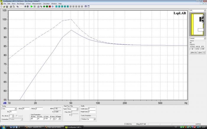

Vychází mi to takto: 50L objem, nátrubek 10x22cm, 40Hz. Ale to samé uvádí výrobce. Dalo by se jít na 40L, nátrubek 10x30cm, 40Hz. Ještě by to splňovalo délka=max. 3xprůměr. Pokud je to špatně, tak jsem prostě v lese.
foto k příspěvku  od hifim@ni@k
o 22.12.2008, 13:07 | hifim@ni@k
Mám nějak sledovat hodnoty alpha a H uvedené v programu vedle procenta tlumení? Aby to nebylo jak s tou pevností ozvučnice :-)

Pokud se budeme držet ladění doporučeného výrobcem, tak to udělej podle hifimaniaka. Já bych to pro sebe naladil o neco výš(cca 43Hz), a to 45L a nátrubek 10x21cm.
