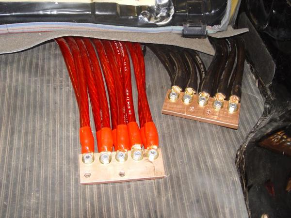

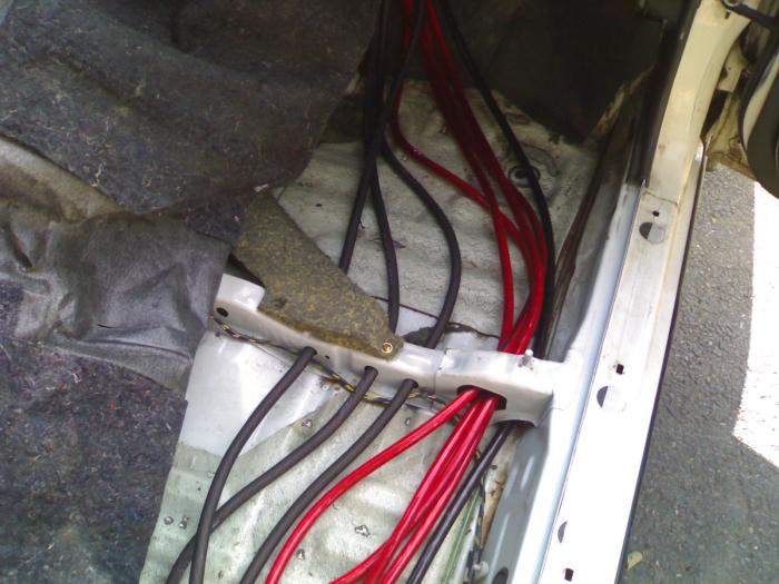

o 18.12.2008, 22:33 | Kleneex
Martin21
10mm2 pouzivam tak mozna na napajeni woofru ze zesaku :-DDD
Pojistky??? na co ???
foto k příspěvku  od Kleneex
o 18.12.2008, 22:34 | Kleneex
Jen pro Info
10x50mm2 plus
10x50mm2 minus
o 18.12.2008, 22:45 | Collin
Kleneex: Ty jsi vyšší liga ;-)

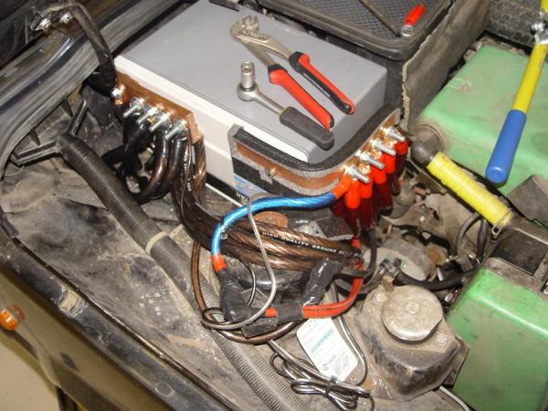

o 19.12.2008, 12:27 | Aligátor
jj napájení je velmi důležité :-)
