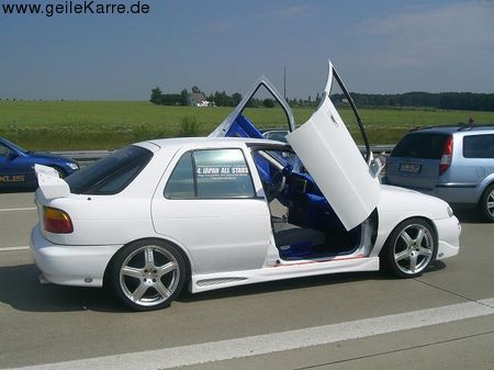

Ahojte zohnal som nejake fota tohto super auticka a odkazy:
a jedna chutovka
foto k příspěvku  od kiamato
