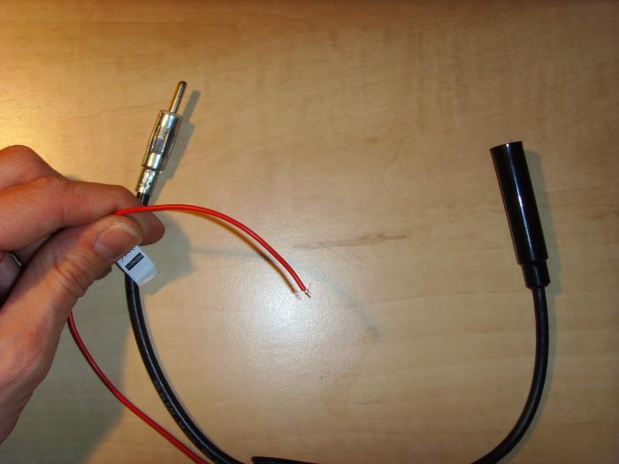

Rada kde ten cerveny kabel mam zapojit???didy
foto k příspěvku  od D-door
o 17.12.2008, 16:41 | D-door
o 17.12.2008, 16:54 | hifim@ni@k
Najdi zkoušečkou v tom ISO konektoru z rádia +12 a napoj to na něj. Těd jsem ho zapojoval v Octávii 2. Rádio bylo Panasonic. U něj ten káblík byl myslím tmavě modrý.

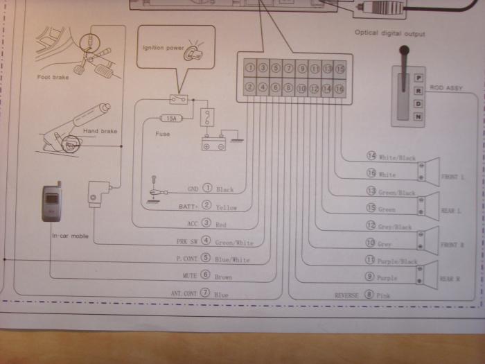

o 17.12.2008, 16:59 | D-door
to je planek kablu od radia??
o 17.12.2008, 17:11 | hifim@ni@k
Je to číslo 7, ten modrý. Mělo by na něm být +12.
o 17.12.2008, 17:14 | D-door
no to prave na nem neni napsane ale mam to napsane on jae na sepnuti anteny ne??
o 17.12.2008, 17:15 | D-door
chyba neni na nem nic napsane ale on je na sepnuti anteny
o 17.12.2008, 17:16 | D-door
Ja jsem stoho jelen

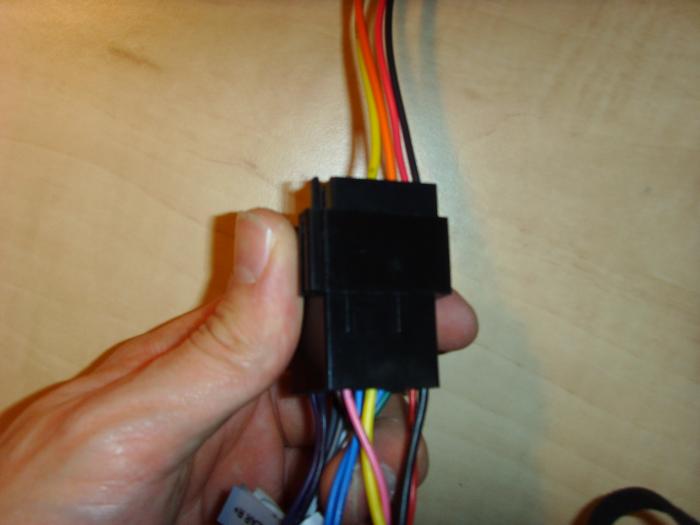

o 17.12.2008, 17:21 | D-door
foto zhora
jinak koupeno to je [ Link ]
o 17.12.2008, 18:00 | hifim@ni@k
Na např. vysunutí antény by to musel být spínaný +12.
o 17.12.2008, 18:02 | hifim@ni@k
Tak prostě zkoušečkou najdi trvalý +12.
o 17.12.2008, 18:06 | hifim@ni@k | Upraveno: 2008-12-17 18:09:41
Tak na to koukám znovu a trvalý +12 je žlutý č.2. A červený č.3 je také +12, ale přes klíček. Já prostě vždy používám raději zkoušečku. Takže se omlouvám.

o 17.12.2008, 19:57 | hifim@ni@k
Už ji nepotřebuješ :-) Podle toho nákresu je to v tom konektoru na rádiu pin č.2. Najdi drát který do něj vede a je to.

o 17.12.2008, 20:19 | jdoizo
Je to jen napájení anteny,né zesilovač, červenej si dej na spínání s klíčkem , ACC žlutej kabel...

o 17.12.2008, 20:22 | hifim@ni@k
To jdoizo: pokud to dá na ACC, tak mu to nebude fungovat bez klíčku. Pokud má rádio zapojené tak, že funguje i bez něj, tak bych ho dal na trvalý?
o 17.12.2008, 20:24 | hifim@ni@k | Upraveno: 2008-12-17 20:24:40
A v popisu je anténi zesilovač. Ale to je vcelku vedlejší.
o 17.12.2008, 20:24 | D-door
No mam to zapojene tak ze musim dat klicek do 1 polohy a pak se mi zapne radio.Tak jak teda:o)
o 17.12.2008, 20:31 | hifim@ni@k
Pokud ti rádio funguje pouze na klíček tak to dej klidně jak píše jdoizo na tu 3. Ale i kdyby jsi to dal na č.2 tak nic nezkazíš. Určitě to nemá takový odběr aby to šlo poznat na baterii. Já zapojuji rádia většinou tak, aby šli i bez klíčku a tím pádem musí fungovat i anténa.

o 24.12.2008, 12:15 | DemonBob
jestly to chápu dobře chceš zapoji radio na stálo to potom zapojíš kábl číslo 3(ACC) na číslo 2(BATT+) a připojíš tam ten červený kábl na tom zesilovači také na číslo 2(BATT+) a potom ti to pujde bez klíčku i zesík na anténu a bude to i blikat ta dioda na panelu jenom by mě zajímalo jestly se ti nestrácí pamět na radiu
