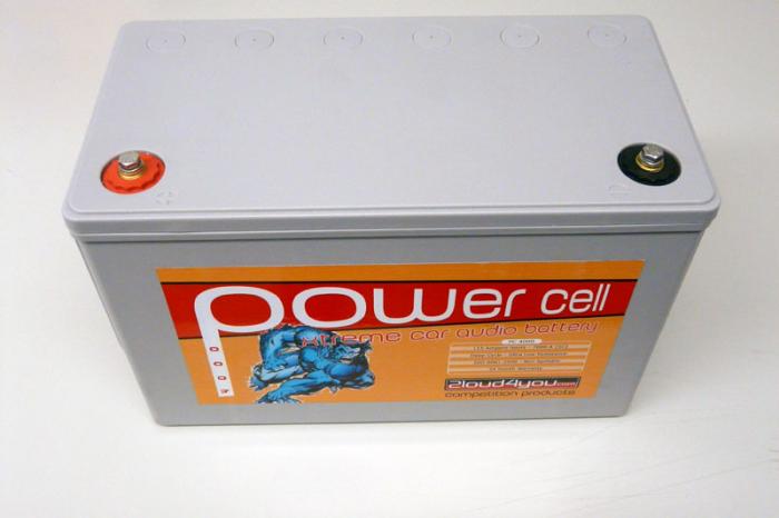

Poradíte někdo jaký "očka" použít pro připojený 50qmm kabelů na baterku Power Cell PC4000??

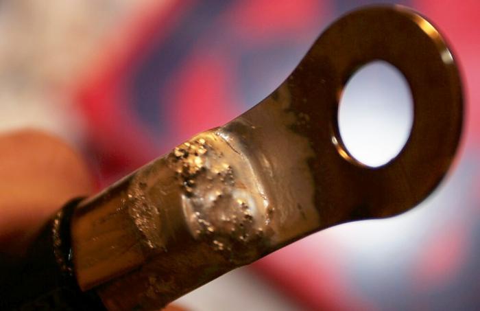

alfik - mno pokud ty zlatý zaletuješ tak nevím proč by neměli držet já to třeba řeším tak že je stáhnu ve svěráku "na krev" a pak zaletuju a nikdy se mě nestalo že by povolili

kondor jasne ked naletujes nemas problem ale elektrikarske nemusis letovat len ich kvalitne nakrimpujes
