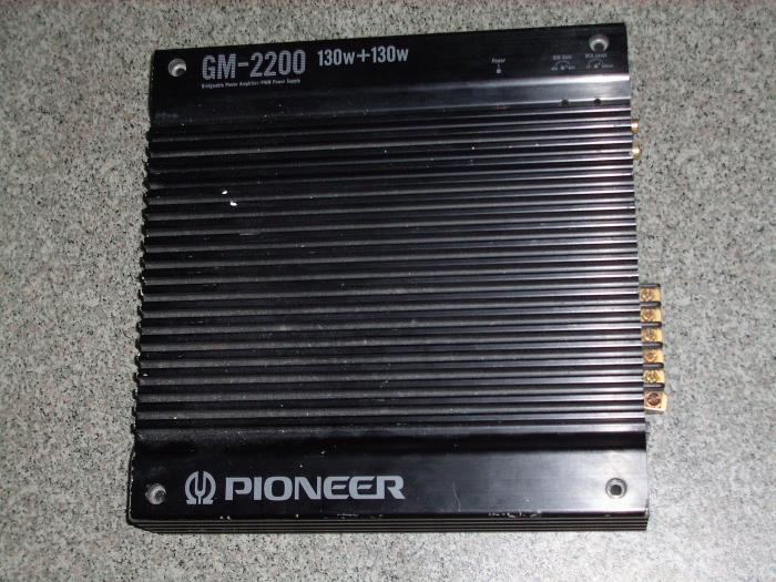

prosím o pomoc, už pár let se mi doma válí zesilovač. je to Pioneer GM-2200 2x130w. chtěl bych ho vyzkoušet jestli vůbec funguje. jem nevim jak ho zapojit. má jen +12V a GND, ale nemá REM, aby se zapínal zároven s rádiem. díky za rady.

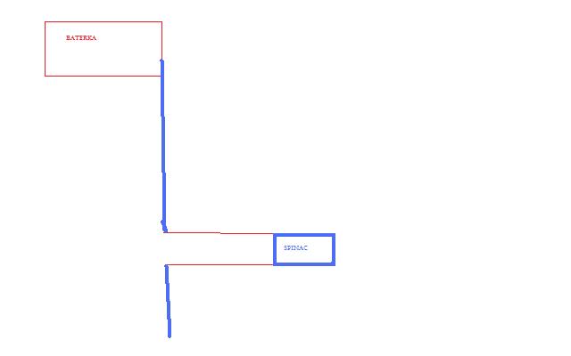

tak natahni plusko.. natahni si 2 kabliky dopredu na cudlik, rozpoj napajeci kabel od baterky, na jeden konec jeden drat a na druhy konec druhy drat.. tady takovy pokus

nebo jestli chces i vest REM kabel tak natahni z radia REM a pripoj ho opet pres spinac na + ... ale nesmis zapomenout vypnout jinak nenastartujes na druhy den :)

Zes bez REM jsem ještě neviděl, zajímavé. Spínač na + nedávej. To by určitě nevydržel. Snad jedině přes relé. Prodávají se rozpojitelné konektory myslím do nějakých 80A, ale jsou dost drahé. Zkus ho prostě přímo na baterku + a -. Jestli se sepne. Ale vem si slušný kabel. Nejjednodušší by asi byly startovací.

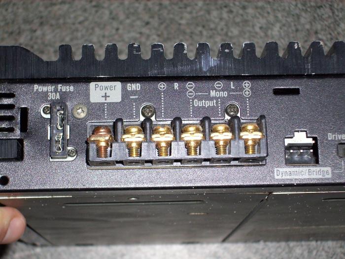

OK díky za radu. je sice starej, ale poctivej. jestli je funkční, tak by mohl ještě pěkně zahrát.

niektore zosilnovace sa spinaju signalom, pokial tam je neaka uroven na vstupe tak sa zopne.

to spinani tam nekde je,bud je to ten konektor s tema 3ma pinama ci tam bude jinej...

takže pokud budou zapojený RCA kabely tak se až sepne? pokud sem to teda dobře pochopil?

dexter: jak je tam ten 3pinovy konektor, tak prvni dva(zleva) jsou remote.

Také si myslím, že to bude řešeno nějak jinak. Proto jsem psal, že bych ho nejdříve píchnul na + a - jestli se zapne. Ale pokud by tak fungoval, tak by měl velký odběr a chudák baterka. Ale to je nepravděpodobné. Spíše jak píše Siggi. V tom případě, ale nebude stačit jen zasunout cinche, ale přivést do nich signál.

to bude určitě ono. díky všem za radu.
