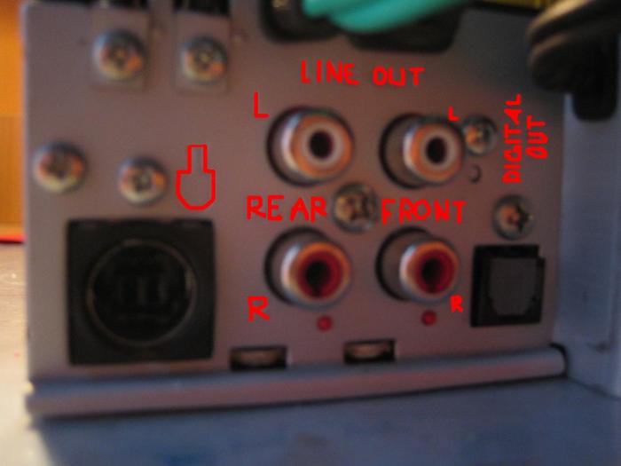

dobry den chtel jsem se vas zeptat zda by jste mi nejak nemohli pomoci ohledne meho radia JVC KD-DV6101 rodice mi ho koupili ale ne
uplne nove takze nastal problem, koupili jen radio nic jineho k tomu nebylo.. a mam auto BMW 524 TD rv 86 celkem stare auto a tam mam jen draty koukajici ven z diry na radio mam tam + a - a samozdrejme reproduktory ale u tohoto radia si nemuzu pomoct nemam ten konektor na zapojeni nedali ho k tomu da se nekde sehnat?? a za kolik? myslim ze se tomu rika ISO konektor a bez
prislusenstvi takze i bez toho ramecku na upevneni radia taky bych potreboval sehnat a kolik tak muze stat? a jeste bych potreboval
poradit co kam patri zapojit atd.. posilam vam foto radia a pokud by jste byli tak ochotny tak mi pomohli zjistit co kam patri a kde sehnat vlastne hlavne ten konektor abych to mohl bezproblemu zapojit normalne na kabely nemuzu sehnat ani nikde manual abych se
kouknul tak vas prosim o radu... diky predem ...

o 15.12.2008, 10:48 | H-Honza (M)
odhad zleva do prava.
1./ line out - nizkourovnovy vystup ?? nejsem si jisty vic by napovedel ten napis co je na tom bilym navleku
2./ odborne ustrizeny konektor anteny
3./ konektor na CD menic
4./ line out ? asi vystupy na zesilovac nizkouvnovy
5./ optika ??
6./ nejaky nizkourovnovy vystup

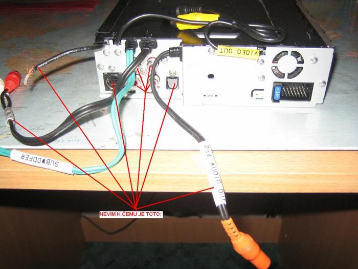

o 15.12.2008, 11:05 | m-a-r-t-a-k
1) LINE IN
4) NEVIM VUBEC K CEMU TO SLOUZI a co tam pripojit!!!
5) NEVIM VUBEC K CEMU TO SLOUZI a co tam pripojit!!!
6) NEVIM VUBEC K CEMU TO SLOUZI a co tam pripojit!!!
TADY JE DALSI FOTO PRO UPRESNENI
foto k příspěvku  od m-a-r-t-a-k
o 15.12.2008, 11:07 | m-a-r-t-a-k
napiste mi prosim kam co zapojit a k cemu to slouzi diky mockrat. a kde sehnat ISO konektor a jestli v tom ISO Konektoru jsou draty na reproduktory nebo to se zapojuje jinde? omlouvam se ale jsem laik na toto .. proto se ptam tak blbe.
o 15.12.2008, 12:06 | Zephyr | Upraveno: 2008-12-15 12:08:51
LINE OUT> Linkové výstupy. Ny ty se připojují signálové CINCH kabely které vedou k zesilovači(pokud ho chceš používat)
Rear> zadní¨
Front>Přední
L/R> Levý/Pravý
To LINE IN je vstup vnějšího zdroje : další přehravač, MP3 .....
Digital OUT > digitální výstup
Ten kulatý kobnektor je na CD/DVD mněnič.
Ten konektor by se měl dat sehnat v jakémkoli shopu s autohifi...
A a no v ISO jsou i výstupy na reproduktory
