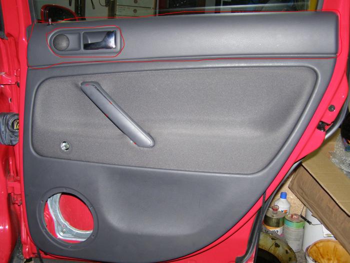

zdravím stojí mi teď v garáži prasátko a za boha nemůžu sundat krytku madla na zavírání dveří :( mám ji z půlky oddělanou a někde ještě visí a jelikož nechci poddělat plast kolem, tak potřebuji vědět kam zhruba hrábnout.. další co zatím zkoumám je krycí lišta uplně v horní části tapecu.. jestli někdo poradí, tak dík moc jinak jedná se o b6

kua vysí* jinak na fotce je to špatně vidět, ale označil jsem na madlo červeně kam jsem se dostal a odcvakl, ale zbytek nejde :(

pokud to bude jak na A6 tak jsou pouze z boku šroubky a vycvakneš cely tapec ven

Vypádá to jako na Octávii 2. Krytka madla je tam jen nacvaklá, pod ní jsou šrouby. Další šrouby byly tuším ještě pod tou horní kličkou.

tak problém vyřešen :) nakonec jsem zabral a krytka vyletěla a dala mi do ksichtu :D pod ní šrouby jak jsem čekal tudíž tapec se uvolnil a ta horní lista je v celku s celým tapecem, takže stačilo tapec zvednout a vysunout z drážek.. Ale i tak dík za pomoc! ;-) teď natahat káble a běda jak zjistím, že rádio nemá ISO ale jen nějakej bazmek z výroby a budu v háji :D
