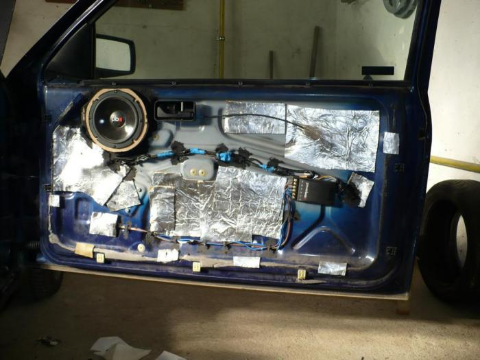

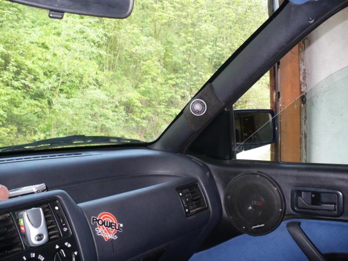

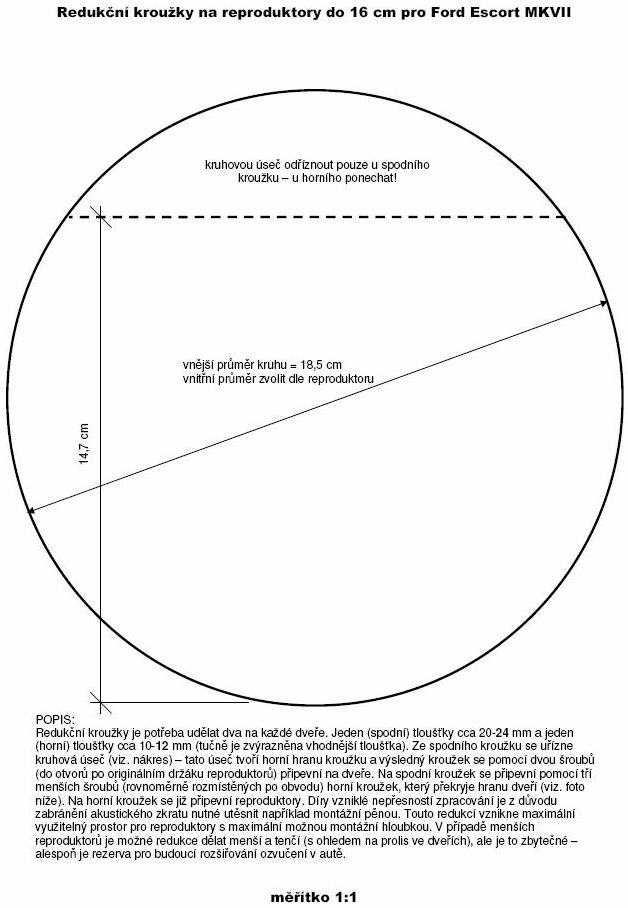

Ten dokument co ti nešel otevřít, tak tam bylo tohle + grafickej popis a návod jak to udělat, ale to už si možná viděl a jsou to právě ty elektrický okna.
foto k příspěvku  od party_boy
o 09.12.2008, 17:49 | party_boy
o 09.12.2008, 17:53 | party_boy
o 09.12.2008, 17:59 | party_boy

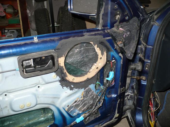

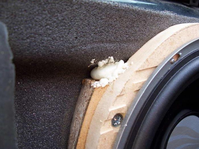

Je to nahovno... nejlepsi je vyriznout kus plechu. Udelat MDF redukce a v puvodnim tapecu nahradit origo mrizky mrizkama kulatyma. Nebo ti bude brat zaves o tapec a to je hodne blbe. To jak uz jsem videl nahore neni spatne ale taky nic moc... otvor do dveri je moc pidi a repro nema moznost "hrat" co cele "ozvucnice"
foto k příspěvku  od crazyape
o 09.12.2008, 21:29 | crazyape
o 10.12.2008, 09:42 | crazyape
Jeste doplnim ze tim plechem sem myslel zvetsit puvodni diru ve dverich. Tak aby jsi mohl dat dokonale tu mdf redukcu tak musis odriznout i zhruba do pulky takovej ten horni "zlab" (pricku). Prisroubujes 1 redukci a na ni uz dalsi krouzkovou. Uz jsi presne nepamatuju tloustky toho materialu ale vim ze to vyslo akorat a jde stahovat okno. Zbyle spary zapatlas Brax.em pripadne silikonem... Kazdopadne dvere vytlum jinak nema cenu se do neceho takoveho poustet...

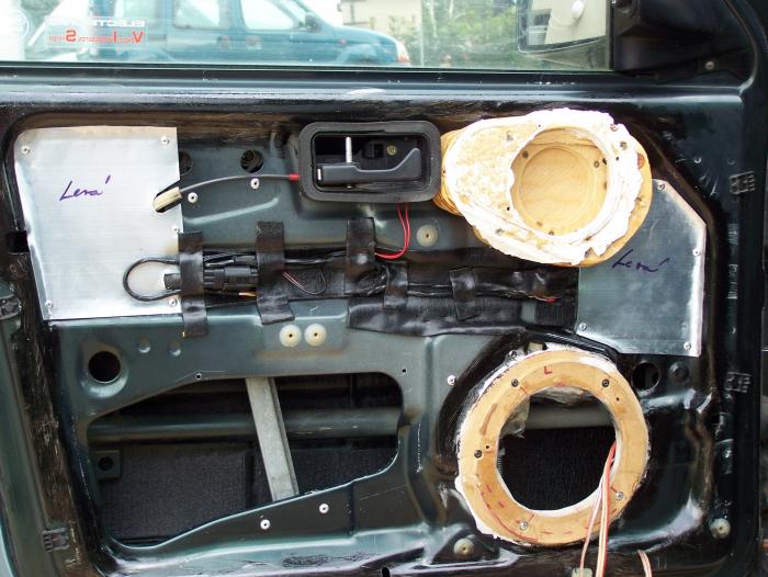

o 13.12.2008, 19:07 | hoff
možná už jsi viděl [ Link ]
