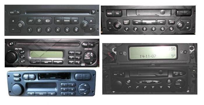

CTS: o týhle krabičce jsem uvažoval když jsem neměl navigaci a chtěl jsem poslouchat MP3 z flashky. Tohle ale umí i navigace tak je to pro mě zbytečný. Jak jsem psal výše, zřejmě mi bude stačit sehnat kabel Jack-něco, co zapojim do rádia. Moje rádio je to vlevo nahoře.
foto k příspěvku  od tomastosa
o 11.12.2008, 15:26 | AUTOHIFICENTRUM Liberec
spíš vyfot rádio zezadu....
o 11.12.2008, 15:29 | tomastosa
Jo, dobrej nápad, vyfotim, ale ne hned, momentálně je auto pod drobnohledem mechanika (vstřiky)
