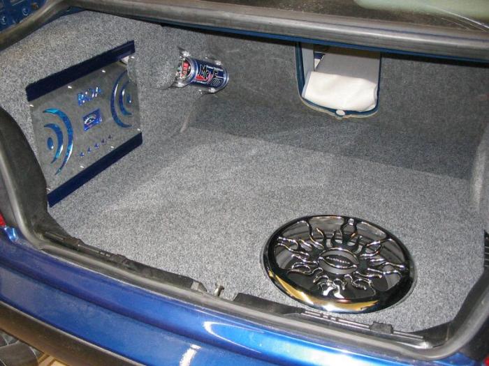

na fotce je E36. E46 nemohu najít :-(
foto k příspěvku  od doronel

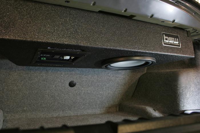

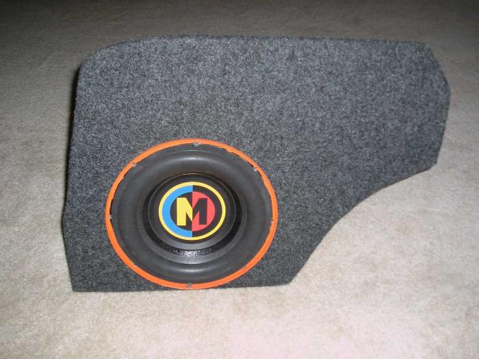

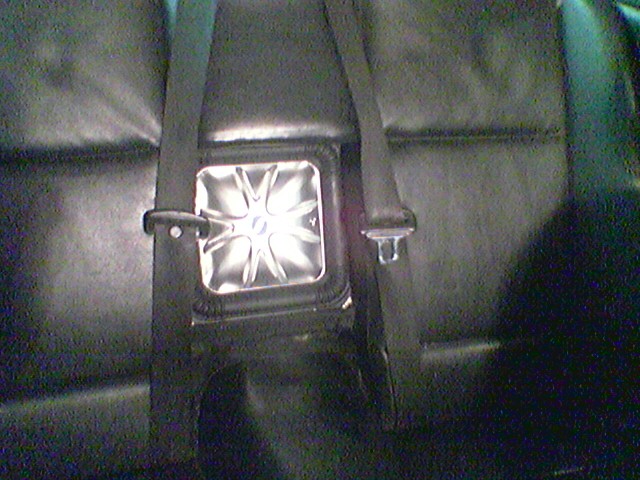

jinak jsem si predstavoval neco jako sem dal harry. pripadne treba nejakou custom ozvucnici do boku nevim no...
o 09.12.2008, 07:45 | H-Honza (M)
foto k příspěvku  od H-Honza
o 09.12.2008, 07:47 | H-Honza (M)
o 09.12.2008, 07:49 | H-Honza (M)

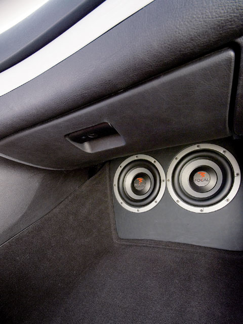

nebo neco jako je tohle...
o 09.12.2008, 07:51 | H-Honza (M)

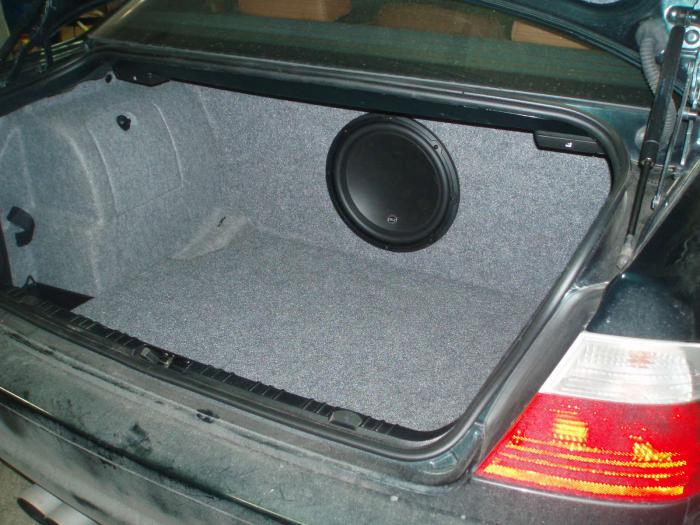

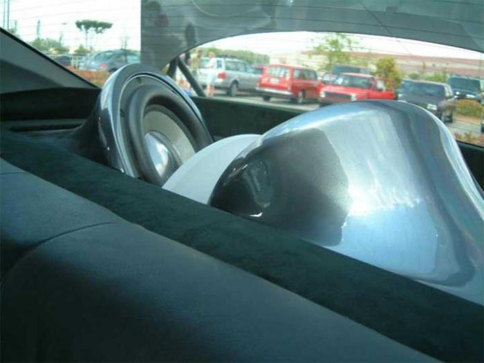

o 11.12.2008, 10:35 | choze
foto k příspěvku  od choze
o 11.12.2008, 10:44 | hifim@ni@k
Jo, tohle je super. Viděl jsem někde i řešení, že na tu plechovou přepážku byla přidělaná deska kopírující obrys té příčky a v ní membránou do interiéru freeair woofer.
