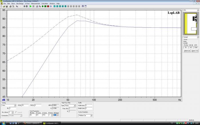

Pokud se týká wooferu Hertz HX200 tak podle Qts ( 0.64 ) je vhodný spíše do uzavřenky. Vychází mi 41L a 56Hz a při 15L 64Hz.
Když zkusím basreflex tak je tam hrb jak prase, tak nevím.

Dal bych ho do BR, do čistých 18L(celkově tak 20L)s nátrubkem 65x150mm. Určitě někdo bude oponovat, že Fb 52Hz je moc, ale trvám si na svém, že není. Přece jen je to malý woofer. Jistý hrb tam je, ale není to nic hrozného.

To jsou údaje přímo z manuálu k HX200.No je mi to divný ten hrb.V manuálu je vcelku rovná křivka u bassreflex ozvučnice od nějakejch 50hz při objemu Vb 16litrů Fb 42Hz, a nátrubku o průměru 62mm a délce 185mm.
Můžeš na to ještě mrknout?mě se nějak nezdá ta délka nátrubku.Ten druhej typ ES200 má mít BR ozvučnici 19litrů a nátrubek dlouhej 260mm o průměru 62mm.To se mi zdá o dost reálnější..Jestli v tom manuálu nekecaj a je otázka co je lepší.Jestli postavit bedýnku podle manuálu,nepo podle výpočtu tím prográmkem..

Ta křivka u HX není úplně plochá, ale vypadá zajímavě. Nicméně takového efektu dosáhneš venku nebo doma v obýváku. V omezeném prostoru se křivka změní a konkrétně u HX200 se maximum posune na můj vkus zbytečně do nižších pásem. Může to být na úkor zvuku-záleží na tom, jakou posloucháš muziku. Proto je lepší postavit bednu podle určitých požadavků. Tím nechci říct, že ti doporučená ozvučnice určitě nebude vyhovovat.
Jak jsi vypočítal těch 46Hz? V manuálu píšou Fb 42Hz a mě to vychází taky úplně jinak.
o 11.12.2008, 20:09 | hifim@ni@k | Upraveno: 2008-12-11 20:14:50
Takhle to vypadá při těch 18L, 52Hz, nátrubek 65/156.
Ta přerušovaná čára je simulace auta.
foto k příspěvku  od hifim@ni@k
o 11.12.2008, 20:15 | Martin21 | Upraveno: 2008-12-11 20:23:50
Aaa, tady někdo přešel na LSP, nicméně doplníl jsi poctivě všechny parametry? Protože já jo, ale vrcholek simulace mi leží víc vlevo.
Už to vidim, ty používáš hodnotu QL 3. Prý je většinou 7 a více.
o 11.12.2008, 20:36 | hifim@ni@k
Co prosím tě značí ta hodnota QL ? Snažím se to zmáknout a LSP mi celkem vyhovuje. Ale vždy na něco narazím a mám asi milion otázek :-) Ale zkouším to.

QL je ztrátový činitel BR nebo BP ozvučnice. Prostě čím pevnější bedna, tím vyšší QL a tím lepší.
o 11.12.2008, 22:03 | hifim@ni@k
Díky. Takže běžně počítat těch 7? Bednu na 12" jsem dělal z MDF 39mm. To by byl možná zajímavý výsledek :-) Ale když jsem ji táhl do auta, tak jsem myslel že jsou to mé poslední minuty.
