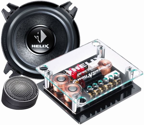

o 08.12.2008, 11:50 | SEKIN | Upraveno: 2008-12-08 11:52:03
HELIX má 10kový kompa jenom v řadě PRECISION, což je ale cenově asi někde trochu jinde.
foto k příspěvku  od SEKIN
o 08.12.2008, 15:15 | hifim@ni@k | Upraveno: 2008-12-08 15:15:42
Ale moooc hezký :-)))
