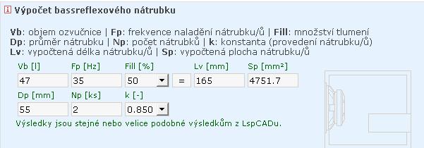

o 05.12.2008, 22:21 | martin.dusa
myslim, že podle tohodle výpočtu kdybys to vytlumil by ty dva BR 55mm a dlouhy 165mm bylo možný použít

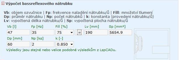

o 08.12.2008, 17:56 | hifim@ni@k
Co takhle? Šlo by to?

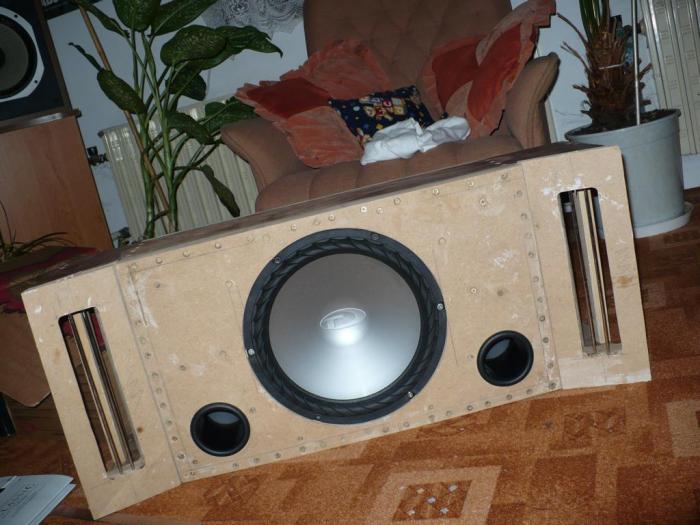

o 11.12.2008, 19:24 | crazyape
Tak dnes 2x prumer nejakych 68mm a delka 190mm. Je to peklo. Myslim ze Martin muze potvrdit, hraje to hezky vyvazene i pri nizssich hlasitostech. Bal sem se jak na tom bude znit rock apod a naprosto super! Ja sem spokojenej. Tlumeni zadny. Jen se chci zeptat jestli je hodne znat kdyz mam uvnitr bedny zaobleny okraj ci proste jen riznutou trubku s hranou?
o 11.12.2008, 19:30 | crazyape
foto k příspěvku  od crazyape
o 11.12.2008, 19:34 | Martin21
Tak hlavně že jsi spokojen. Cpal jsi tam nakonec to tlumení?
o 11.12.2008, 19:39 | crazyape
nn tlumeni zadne... mozna akorat predelam tu vnitrni hranu br a dam tam zaoblenej okraj
