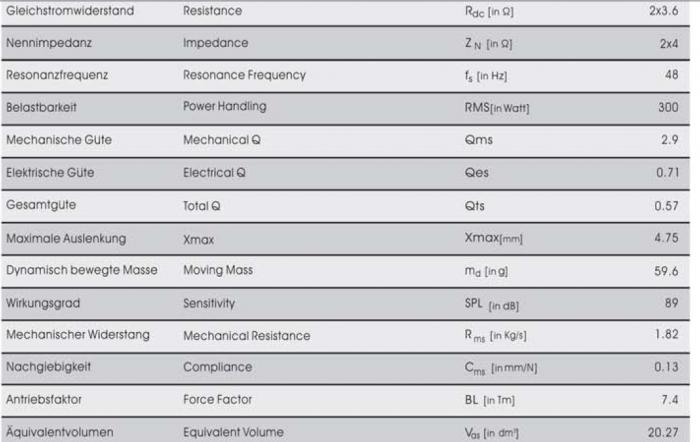

Pokud to bude naladeny na fd=60Hz (Qtc=0.7 by bylo opravdu idealni, aby to bylo bez prekmitu na citlivosti), tak jestli nastanou problemy s nekontrolovanou vychylkou membrany, tak nastav horni propust zesilovace na cca 40Hz, at basak zbytecne nezatezujes nejnizsima frekvencema, ktery stejne nebudou slyset.
Jinak nespletl sis nahodou parametr Vas (kterej jsem si vsiml, ze je 20 litru) s doporucenym objemem ozvucnice? Tyto 2 parametry spolu sice souvisi, ale pres spoustu dalsich parametru, jako je Q a fs a taky pozadovany Qtc bedny a neni to jedno a totez

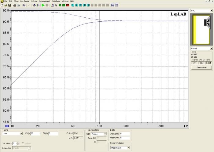

michal_smsmsm: Takze zkusil jsem spocitat tyto bedny:
1.) stavajici uzavrena 22 litru (snizovani citlivosti od fd=64Hz, zeleny prubeh) -to nebude hrat dobre
2.) +/-doporuceny uzavreny objem 34 litru -prakticky zadne snizeni fd (modry prubeh), nema smysl se do toho poustet

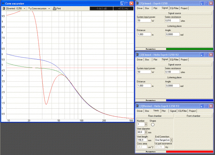

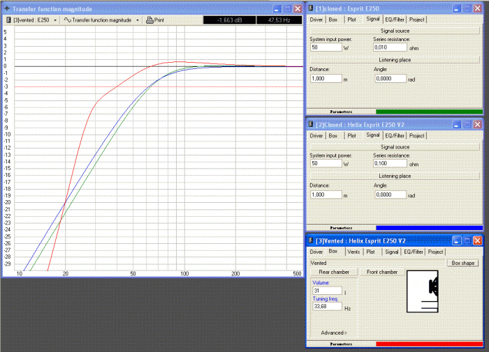

3.) Nizke Qts reproduktoru ukazuje na vhodnost pro bassreflex ozvucnici, takze jsem spocital bassreflexovou bednu 31 litru -snizeni fd na 40Hz, bude potreba nastavit na zesiku HPF na 30-35Hz, aby si se nezvetsovala vychylka membrany na velmi nizkych kmitoctech, ktery stejne nebudou slyset. ...To by mohlo hrat docela solidne SQ.
Rezonator: 1ks, vnitrni prumer 60mm, delka 197mm (pocita se od vnejsi hrany), jeden vnejsi konec zaobleny.

o 04.12.2008, 11:01 | prochyq
Ten reprak ma prilis vysoko Fs=48Hz, takze v uzavrence proste hluboko nepujde i kdyby mela 200 litru. Nizke Qts ale primo vybizi k bassreflexu; druha rezonance bassreflexu rozsiri citlivost smerem k nizsim kmitoctum. Pro bassreflex ten reprak byl urcite pany inzenyry navrzenej.
31 liru jsem zvolil jako max objem, ktery tam michal narve. Neni v nem ale zahrnutej objem kose, kterej se bude muset pripocitat.
Bassreflex jsem naladil na 34Hz, jeho provedeni muze byt v mnoha ruznych variantach kruhoveho nebo obdelnikoveho prurezu. Na vic nez na 40Hz bych nechodil, aby nebyl na citlivosti prilis velkej hrb v okoli 70Hz.
Provedeni bassreflexu bych doporucoval uzkeho obdelnikoveho prurezu po cele kratsi predni strane bedny. Zvysi to tuhost konstrukce. Je ovsem horsi na doladeni, na ktery jsou vhodnejsi plastovy kruhovy bassreflexy. Zasada ovsem je, cim vetsi prurez pouzijes, tim delsi bassreflex musi byt.
Celkove je tento typ bedny hodne citlivej prave na naladeni bassreflexu, na presne litrazi uz mene.
U bassreflexu nejde pouzit vyplneni celeho objemu bedny rounem pro zvetseni efektivniho objemu bedny o 10%. Ne ze by to nefungovalo, ale ztracela by se ucinnost bassreflexu a to nikdo nechce.
Kazdopadne bude potreba oriznout pasmo zezdola (30Hz mozna i 35Hz radsi, pokud je michal vyznavacem vysokych hladin hlasitosti), aby nebyla prekrocena Xmax vychylka a magnet si nedal pusu s civkou.
Kontroloval jsem i Xmax vychylku, a uz u 50W sinusoveho vykonu je rozkmit membrany skoro tak velky. Pravda je, ze hudebni signal na tom bude lepe, ale zavisi na zanru hudby. Nejlip z toho vyjde podle me pop, rock, nejhur na tom bude hip-hop a nejakej temnej metal. Takze bacha, at reprak nevyleti z brejli.
o 04.12.2008, 12:11 | Martin21
Výchylku jsem teda nekontroloval, ale pod 40 Hz bych to teda neladil. Ale třeba tomu rozumíš víc než já.
o 04.12.2008, 13:16 | prochyq | Upraveno: 2008-12-04 13:24:04
Takhle naladeny je tam maximum ve vychylce na prvni rezonanci, tj. 70Hz a potom nekontrolovatelne roste pod 30Hz. Vecer sem muzu hodit graf. Dokonce mam ten dojem, ze uzavrenka na tom byla o neco hur prave na 70Hz, ale presne si to nepamatuju.
Ale je pravda, ze cim niz bedna ma jit, tim vic jsme omezeni max. vychylkou a ne vykonem. Kazdopadne je potreba to nehulit az za hranice svych moznosti, jde o kvalitu zvuku.
