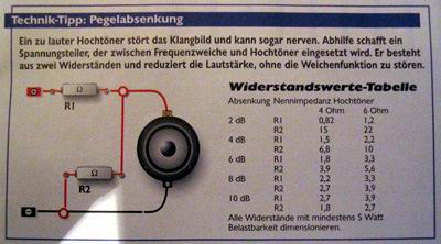

o 03.12.2008, 16:20 | Speed300
No pokud to řeže do uší a nepomáhá stáhnutí na EQ, tak zkus přehodit fázi u výšek, nebo to udělat dle obrázku.. ale to jsem nezkoušel. Nicméně zmiňované téma sem nečetl, tak nevim jestli už to nebylo vyřčeno :D

o 03.12.2008, 16:27 | Cenda
Speede, ma aktiv, ne pasiv

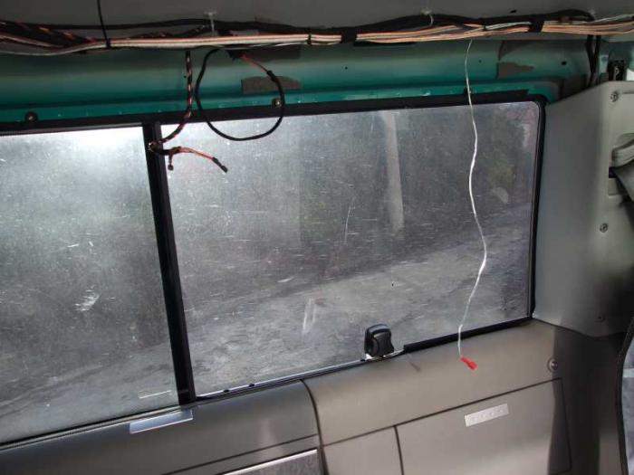

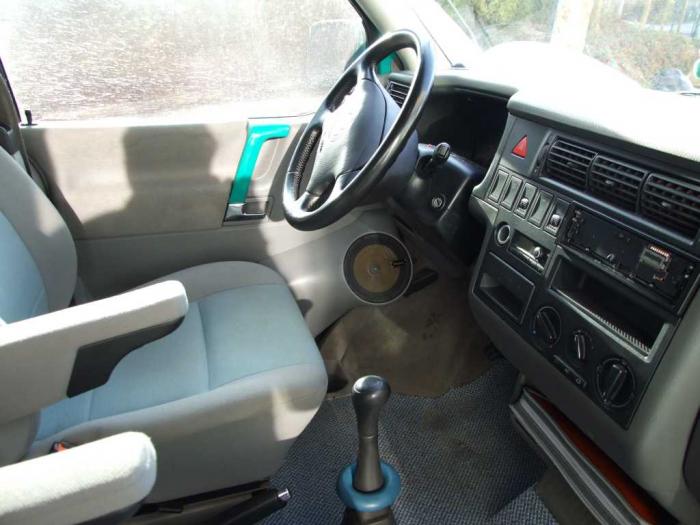

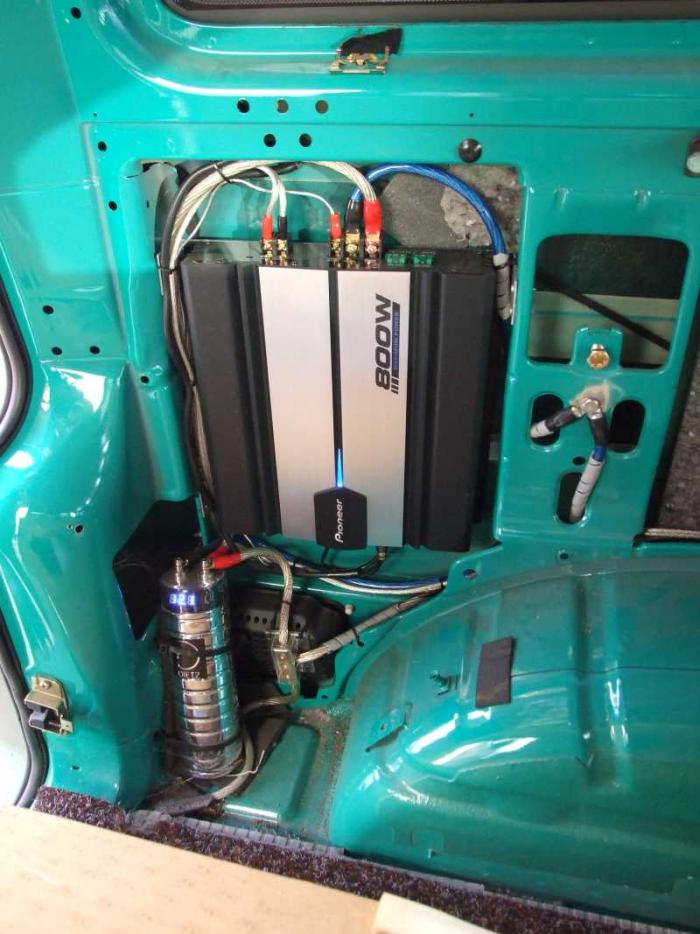

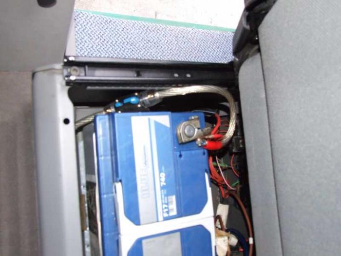

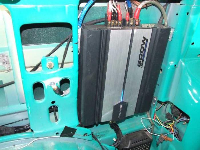

o 04.12.2008, 15:58 | hanzXX

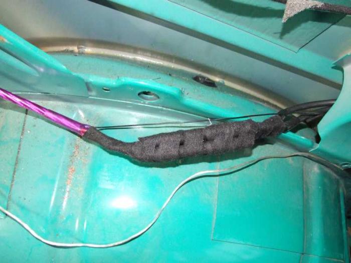

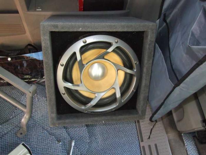

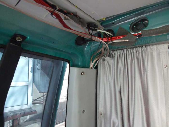

dodávám tedy fota instalace, musel jsem kuli tomu rozvrtat komplet auto, celkem sem byl překvapenej co že na mě vykouklo...no ted mám možnost si to předelat podle obrazu svého
foto k příspěvku  od hanzXX
o 04.12.2008, 15:59 | hanzXX

tak a tady je sestava komponentu jaká měla puvodně být...nicmene odkritím jsem zjistil že signály sou tam jiný a sou ještě přes nějaké spojky prodlužované. napajecí jde přes 60A jistič do rozdelovacího bloku, dál pak do monobloku a 4K
tady sestava
Pioneer TS-C1700R (220W) znas
SW Pioneer TS-W12PRS znas
monoblok Pioneer GM-7100M (800W) znas
zes 4 kanál Pioneer GM6100F (uz neni bezne v prodeji) Oehlbach konektory pro spojování
3x Dragster DP465.R - 5m CINCH CINCH kabel s ovládacím kabelem
vidličky Dragster DP753
2x SinusLive VB 1-2 distribuční blok in 35-50mmq, out 2x16-25mmq
1x SinusLive AS60 - 60A jistič (max 25mmq)
1x Oehlbach kostřící terminál (max 25mmq)
kabely Dragster DP404C (transparent) a 404.B (modrej) 20mmq
kabely Dragster DP440C (transparent) 2x4mmq

dale bych potřeboval poradit se zatlumením podlahy...v aute je dřevená podlaha potažená gumou. na kastli je přilepená jakousi gumo-žvejkačkou...mam jí strhnout a zatlumit a potom zpět nalepit (zatím nevím jak) nebo bude stačit když nalepím na tu gumovou podlahu zatěžovej koberec což mám stejně v plánu?

signaly si udelej na miru, za par penez sezenes u Hifolu Proel 080-15 v metrazi + RCA konektory.
Takle to na prvni pohled nevypada, ulozeni vysek by mohlo delat trochu problemy, nastaveni aktivu neznam a to chce stejne potom slyset. Bordy by se spis projevili na spodnim pasmu.
Ty kompa maji trochu rezavejsi vysky, ale to jsem slysel v pasivu, ne aktivu, kde to ovlivnuji pasivni vyhybky.
Podle TS tech 28l na SW docela sedi. Pokud bys chtel experimentovat, zkus 35 a postupne zmensovat po 0,5-1, napr. drevenymi kvadry, ale o moc niz v uzavrence nepujde
Odkud jsi?

jo co to zatlumení podlahy pod deskou?...má to smysl?..a to napájení muže takle ostat?
o 04.12.2008, 18:44 | Cenda | Upraveno: 2008-12-04 18:45:32
urcite to smysl ma. Stejne jako nasledne potazeni materialem primarne urcenym na odstraneni hluku. Otazkou jsou finance.
U napajeni muzes vymenit bateriovou svorku, kabely natahnout do husich krku komplet (mas tam aspon oplet v mistech, kde by mohlo dojit k proklepani) a vsechny je po ceste pripevnit ke karoserii. Na jistic bych se vyprd a dal tam klasickou ANL pojistku. Zas pripevnit, nenechat viset.
Jinak bych si OSOBNE jeste zkusil hrat s nastavenim aktivu a instalaci, menit komponent az v posledni fazi. Jako prvni vysky, ruzne umisteni a smerovani a s tim spojene nastaveni. Castym jevem je nesmyslne nastavena nizka frekvence kde zacina brzo dochazet ke zkreslovani menice, nebo spatne zvolena frekvence stredobasu a vysky vzajemne. Pokud se mi to nepodarilo vylepsit, premyslel bych o vymene zesiku za starsi VRx 4300.
o 04.12.2008, 18:51 | Cenda
pokud menis prurez napajeciho kabelu, jisti i novy kabel podle jeho prurezu (v distribucnim bloku).
