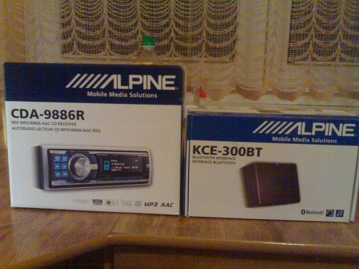

Ahojte, koupil sem si rádio Alpine CDA-9886 a k němu Bluetooth modul KCE-300BT, ale zaboha je nemůžu donutit, aby spolu komunikovali. Modul jede, bliká na něm LEDka, telefon si ho najde,... ale když na rádiu zmačknu tlačítko "Phone", tak to napíše "No Unit". V návodu je akorát napsaný, že v nastavení rádia mám položku "Bluetooth in" zapnout na "Adapter"...to sem udělal, ale nemá to na fci vliv.
Kamarád mi poradil zapnout Aux+. Po zapnutí a přepnutí zdroje signálu na Aux, můžu telefonovat (slyším a můžu i mluvit), ale nic jinýho. Nemůžu zvedat hovory, pokládat, nemám tel seznam,... Takhle to asi páni z ///Alpine nezamýšleli. Prostě rádio a modul spolu komunikujou akorát zvukově, nic víc...
nevíte někdo, jak to prosím zprovoznit?
díky za rady
